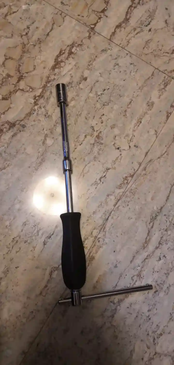

使用工具10mm套筒,因为节温器盖紧固螺丝比较刁钻不好下1/2的扭矩扳手,只能靠手感拧紧10n?m。有1/4扭矩扳手的话就能用上。

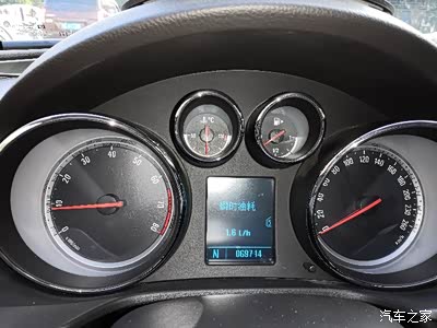

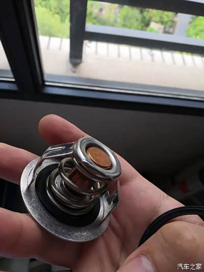

82℃,卖家说可以用的,最近发现冷车开启后,水温上到85℃左右后就升温特别慢,以前开3公里就到水温表正中间90℃,现在开10公里还85-90指间徘徊,有时候好不容易上到了90还又往回偏移点。
判断可能是节温器老化导致密封不严,反正一个节温器才40不到,索性先换一个试试。
看网上帖子大家都换这个牌子

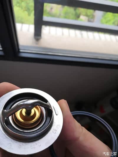

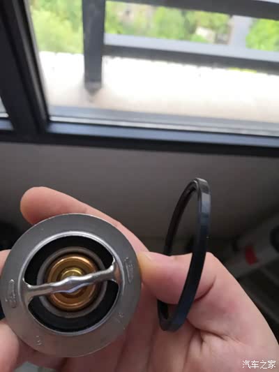

跟原厂的还有事有点点差异,原厂这个面上有两个小卡销,不过好像没啥用,有没有都行

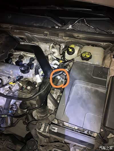

在圈出来的位置
不用拆盖子上面的水管,拧螺丝的时候要把附近线束的搭铁螺丝松一下,才好调整线束留出下扳手的空间
换下来的节温器也没看出老化很严重,但是换完后,水温上升明显加快,而且一步到位指到90℃正中央。顺便还清洗了水道,吹得神乎其神的水箱清洗剂,闻了一下味道,就是稀盐酸,一瓶30多,利润好高。
