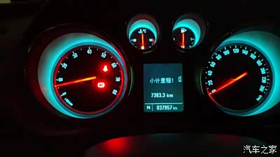

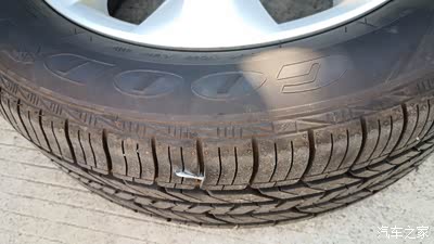

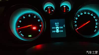

上午准备出去耍下,在距离长沙东服务区不到2公里的绕城高速上扎胎了,前十几分钟看了胎压两前轮240,后两轮244,突然胎压监测报警了,左后轮报警从176快速下滑146—132—108,霸蛮蹭到服务区心里踏实些,车开到维修站门口,已经100以下了,问师父补胎多少钱,他看了下200块,我嘞个去!算了自己换备胎(备胎正常值420,我量了下260,有点低),把备胎搬过去准备找师傅充气,爱理不理的,搞了一阵问要好多钱,50块😰,算了前面两公里下高速,打道回府吧

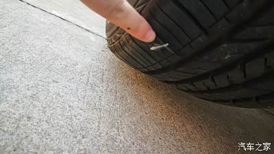

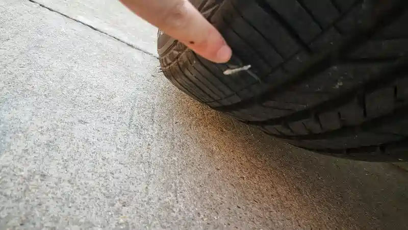

够大,车停下来一直呲呲呲漏气

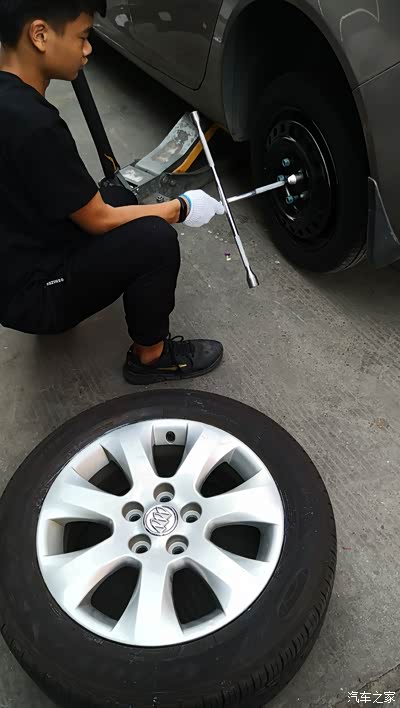

拆下来,准备换备胎

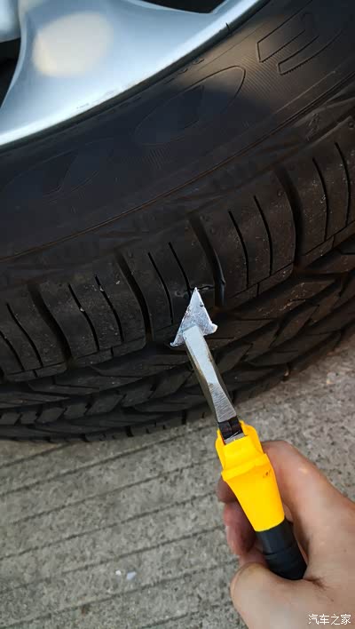

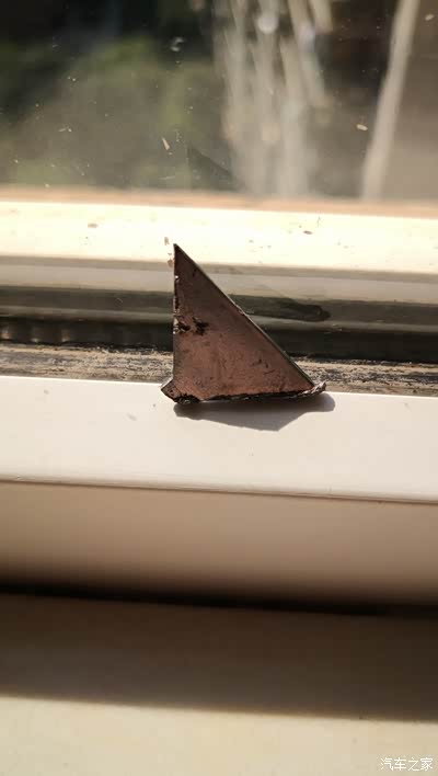

先把凶器拔出来看看
估计割了钢丝,这是铝合金的,有两道割口痕

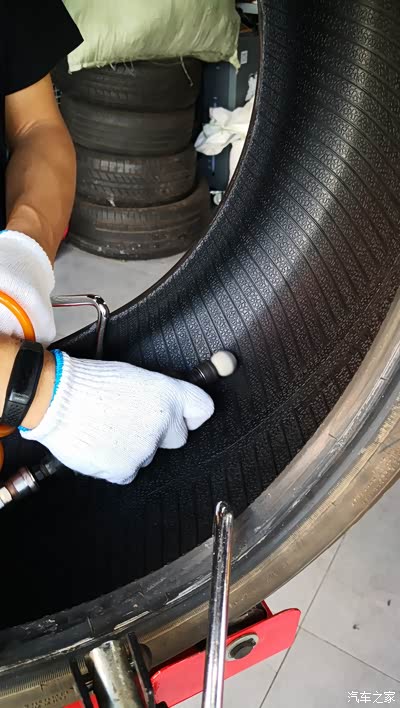

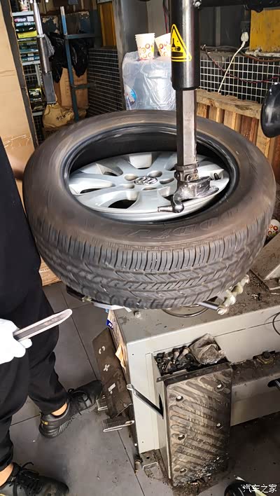

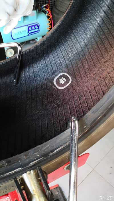

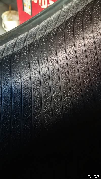

回家汽修店补胎,内窥一个洞
打磨

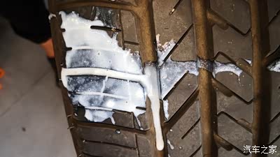

涂胶,过火,贴片,搞定
估计涂的胶看漏气不
拆备胎换上新的
复活
