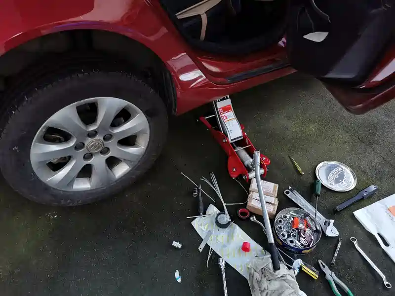

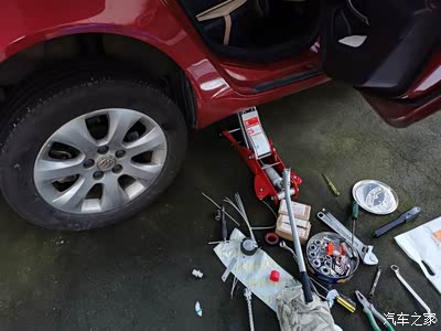

工具汇总:千斤顶2个,加长杆和L杠各一支,18/21/22套筒各一个,15梅花扳手一支,小活动扳手一支,WD40除锈剂50ml。

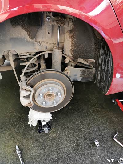

先预松一下螺丝,顶车拆轮胎。工具:千斤顶,22套筒,L型加长杠。螺丝预松后,再顶到轮胎离地。

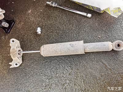

拆下来的样子,防尘套和缓冲块卡不住了,掉下来。其实是缓冲块磨损,卡不住了。

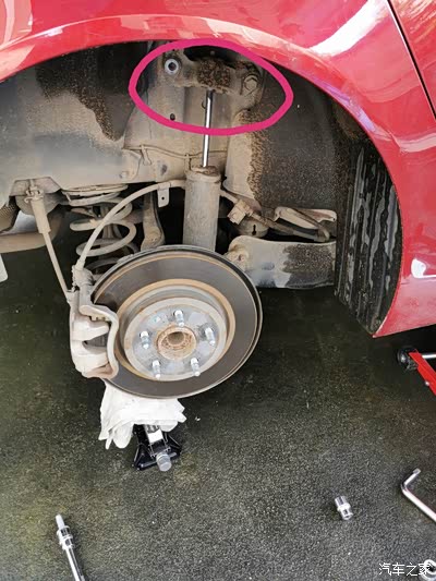

划?的螺丝,用18的套筒拆,要配合加长杆和L杠拆。力气比较大的除外,直接用棘轮扳手拆。很关键:地上那个是随车千斤顶,垫了毛巾,顶在摆臂接头位置。往上顶受力后先拆减震器的下面那颗螺丝用21套筒或梅花扳手
可以把上面的两颗螺丝先松后,不拆下来。再拆下面的螺丝。注意避免上面螺丝拆掉后减震器直接掉下来。

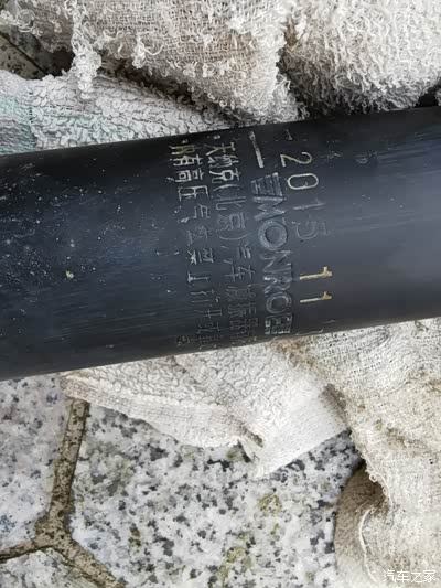

取下来的后减震器,拿去洗洗拍个原厂件的品牌
国产品牌:天纳克

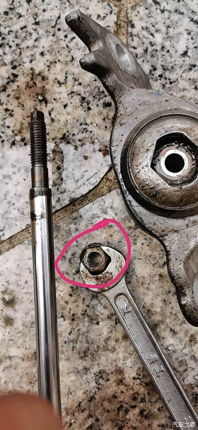

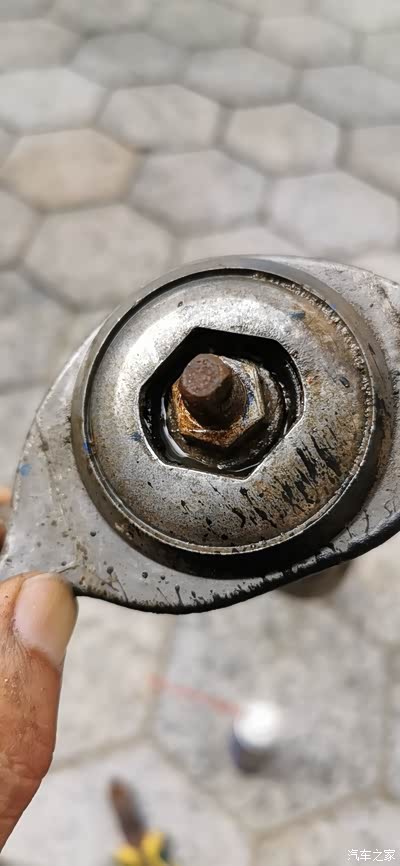

头上这颗螺母最难拆,要用15的梅花扳手配合小活动扳手拆,开口扳手不好用,可以用WD40先泡泡除锈再拆。我只有15的套筒,拆不了。。

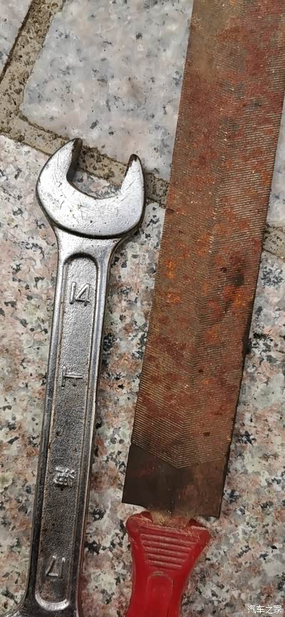

最后用14的开口磨宽到15,配合活动扳手拆下来了。需要两个人配合拆这颗螺母。
14的开口,找了把破锉刀磨了半小时。。说多了都是泪啊

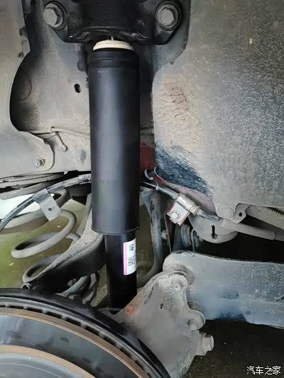

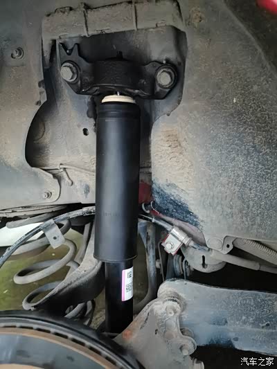

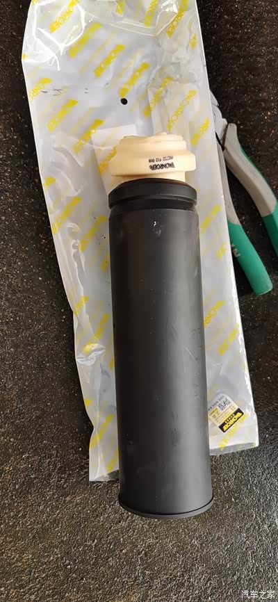

防尘套和缓冲块
把防尘套和缓冲块组合好,往杠上一套就可以往回组装了。
上面两颗螺丝先装,预紧就可以,但不能太松了。
调整下面的随车千斤顶,对好螺丝孔,把下面那颗螺丝锁紧后,再把上面的锁紧。

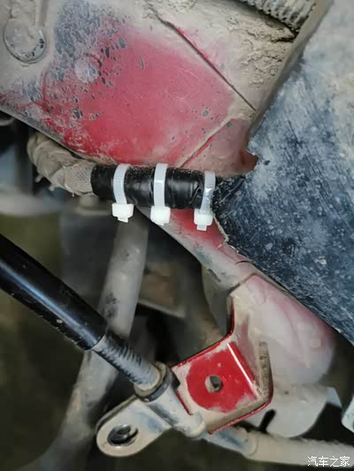

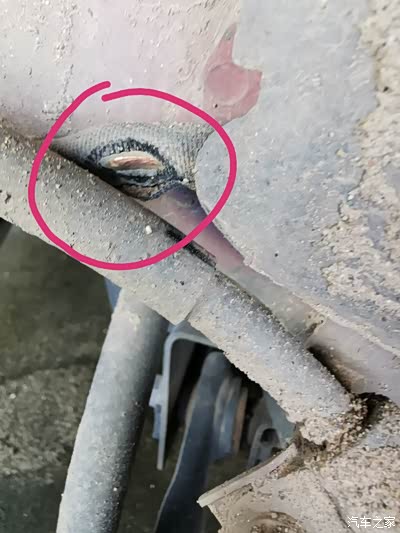

刹车油管把线路磨破了。。铜芯都跑出来了,还好没断。

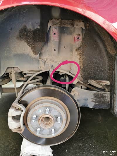

全景位置图。
用防水胶带+绝缘胶带+扎带处理一下。
君威线路布局一样,大家也可以关注一下自己的情况,等到线断了,出问题一时半会还真找不到。但愿我是个例。废话这么多,希望对大家有用。最后感谢通用,感谢君威1.6T,让我学了不少手艺。。
