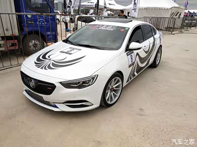

为了让大家更了解这款车,沈阳FAST4WARD我们决定再来一次~出发 BUICK REGAL 28T
出发上船 因为地方是在沈阳 山东过去.坐船最完美,人畜无害的小君威,就像某些人说的不要瞧不起别人,说不定就是在FAST4WARD上拿了冠军的车

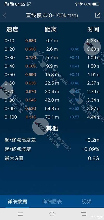

赛前最后一次测试因为还要开很远所以并没有做什么轻量化处理,最佳前驱买菜车0-100 4.44秒可还满意?

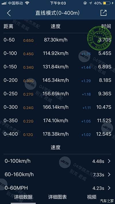

0-400米。其实这个成绩回来就能打破赛前准备吧算是

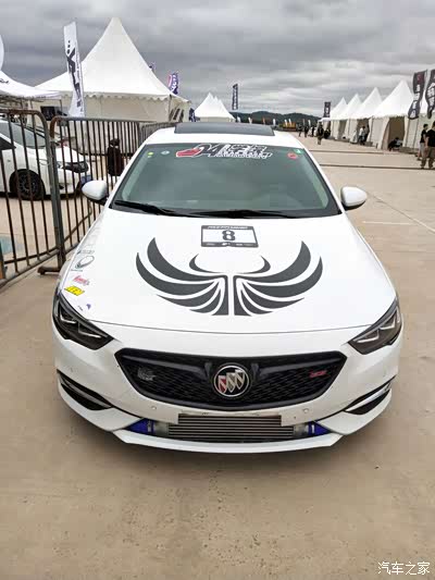

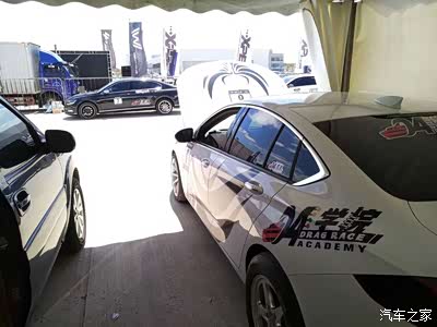

到达地方进PIT房间
后轮换的地滚阻轮胎 很多人都觉得这是四驱车 看一眼懂的自然懂

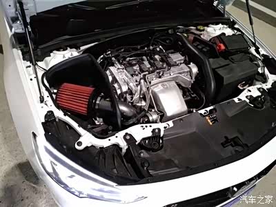

硕大的中冷器可以有效的解决进气温度过高的问题 同时撞风位更有利于散热

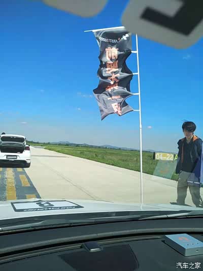

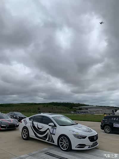

入场外景照片.幸好没下雨 FAST4WARD绝对雨神,懂的都懂

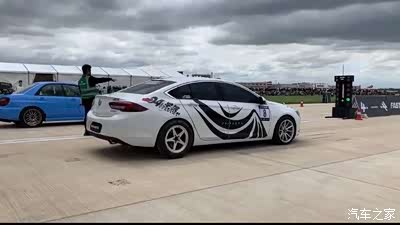

第一视角 排队开崩,我认为一切打键盘跟看数据都是纸上谈兵,能比赛的绝对不敲键盘,当然得合法

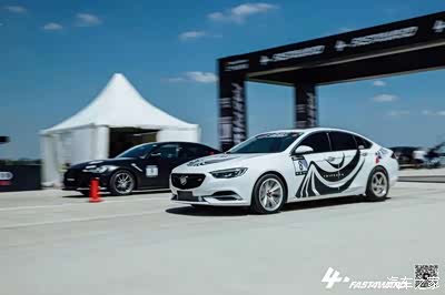

斯巴鲁翼豹 其实这个车很快,但是应该失误很大.后来因为跑的跟第一次差距过大直接犯规了很亏,不然成绩一定很赞,不管怎么说侥幸获胜0-200 8.4 前驱组暂时榜首

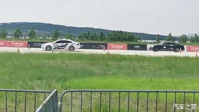

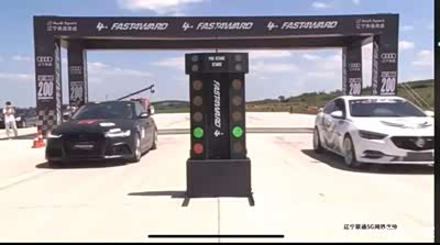

视频截下来的 第二天采取ET+RT 首战对350匹前驱A6这个车其实非常块 只不过奥迪大众的双离合变速箱再抢RT会吃亏,君威顺利拿下首站
第二场 对战同门迈腾 这个车其实也是我们自己的车 当天因为车况问题马力下调至450马力 但是因为大涡轮跟DSG起步抢RT原因 君威的9T50变速箱以及小涡轮优势很明显,但是明显看到迈腾再后段追,只不过距离过大无法反超,第二轮获胜~!再次晋级

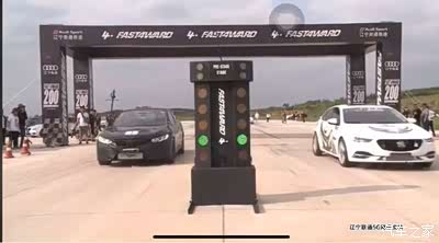

决战对思域超跑,这个思域其实大有来头...辽宁伟哥,好像是全国首台把思域跑进4秒区间的人。技术还有车辆都很不错,要知道,这台思域是KO掉了 高阶段GTI以及零度GTS三阶的车.这才进了决赛.....只不过 9T50这台AT变速箱优异的反应速度又占了上风,而且我个人感觉伟哥好像脚下稍微有点失误造成起步后油门过大打滑空转拉开了差距

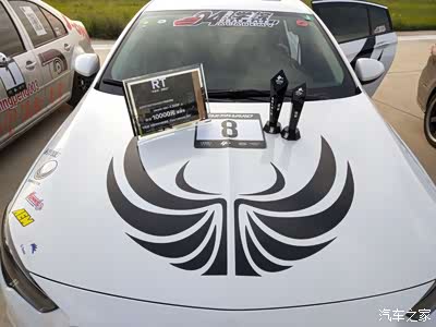

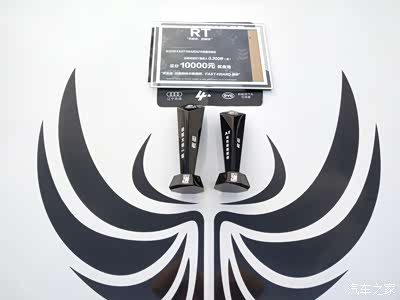

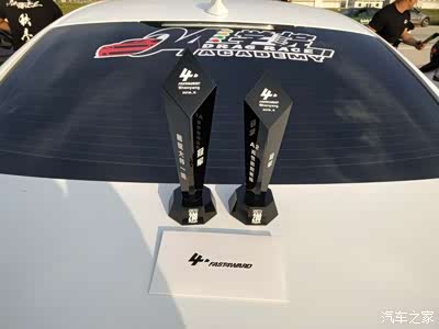

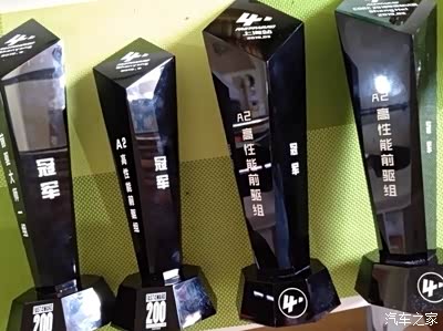

双奖杯 奖金
奖杯 冠军 前驱王
RT奖金 RT就是发车灯亮起到车开始运动直接的时间 9T50在这方面碾压了所有变速箱 说通用没有好变速箱,你怕是活在上个世纪
把能拿的奖拿完

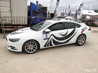

最后献上车辆机舱内容 并不神秘 动力改装内容
改装 AEM进气(KN进气)套件都可以
TRIFECTA 全段排气
加大中冷器
NGK双依金火花塞
TF 35二阶段程序
钛合金涡轮叶片 后来拆了 因为后段无力前段打滑
后期给中冷及进气管包了隔热
都觉得这是重改...其实真的不影响你买菜

哈哈有人要奖杯![]()
我保证今年还要增加几座 亚军不要只要冠军!
