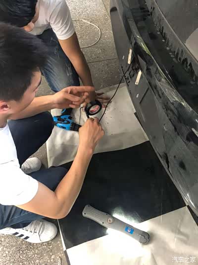

开孔位置就是图中这个地方,也就车牌正中间差不多的位置大致手比一下就行了,包装配的钻头直接用来开孔大小刚刚好,摄像头直接完美卡进去
这个摄像头线需要卡在保险杠上然后往上用引线工具引上来,铁丝,卡带都可以,这个需要点技术含量,还有线的接口处用绝缘胶带粘好防止后期松动脱落(因为线在车子底部所以怕耽误安装师傅工作就没有拍)
