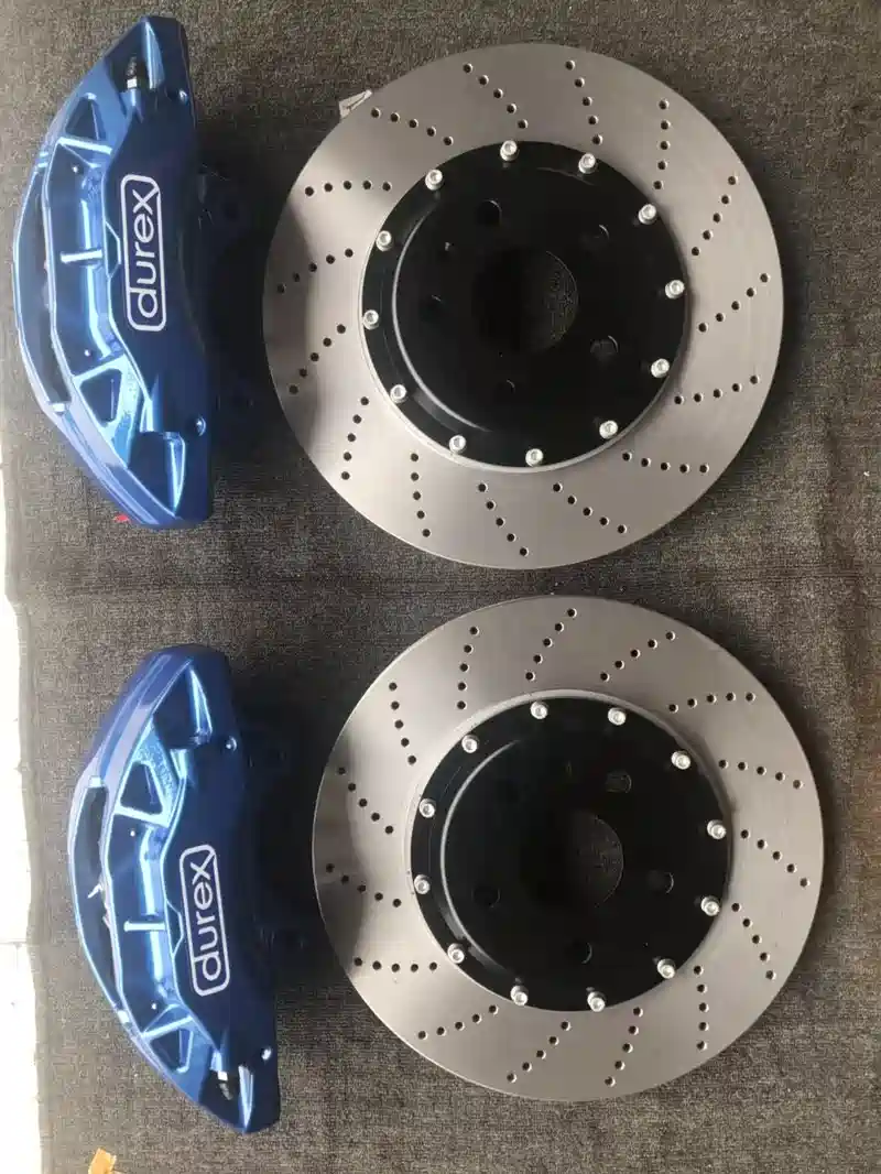

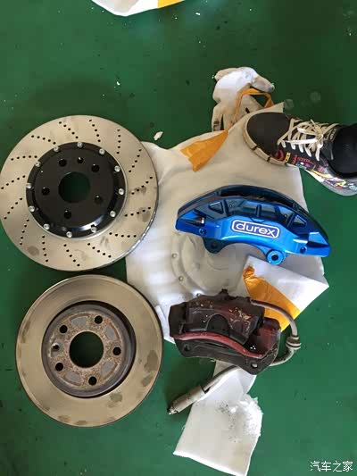

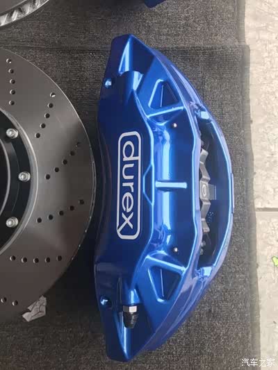

    车子目前行驶21W公里,一直想等到原厂刹车盘寿终正寝,结果一等就是4年21W公里,问题它还是没有事,无奈等不及了,直接拆下,改的是XTS的卡钳,用的345的改装打孔盘,其实可以上355,但是无奈楼主有原厂情节,如果改装盘以后抖动的话可以直接换原厂盘。换。。。。。。。不废话直接上图。
    刹车很给力,让人很有信心。60以内刹车跟原厂差不多,但是脚感略微有点硬,高速以后刹车质感很强,越踩越有。

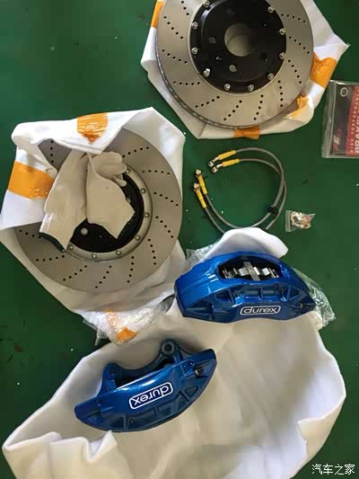

F50+345分体打孔盘
图片已删除

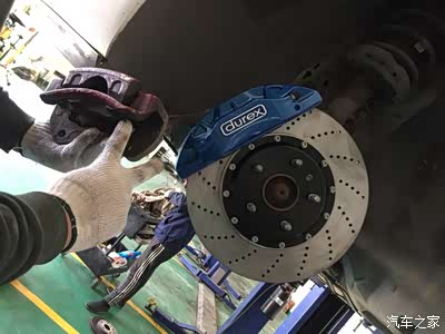

杜蕾斯标识
图片已删除

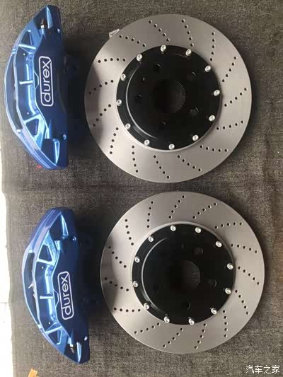

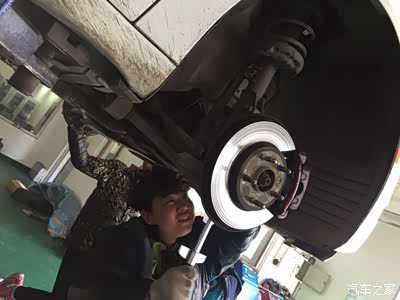

很重

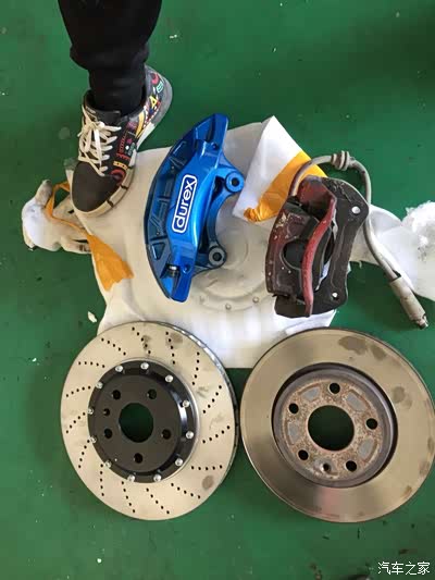

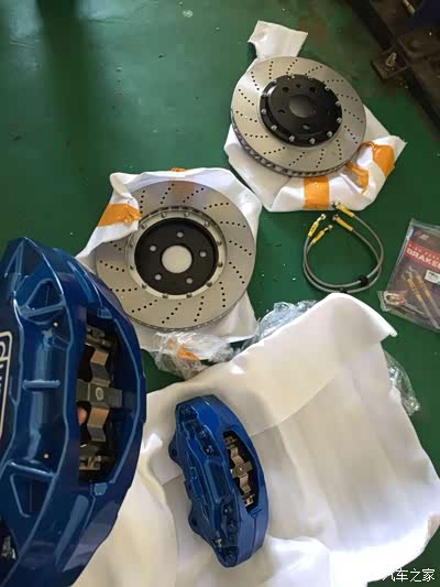

原车21W公里盘

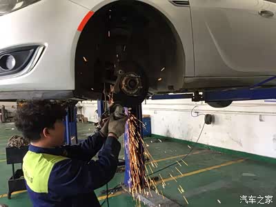

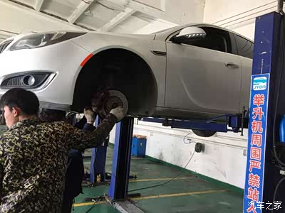

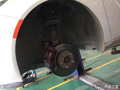

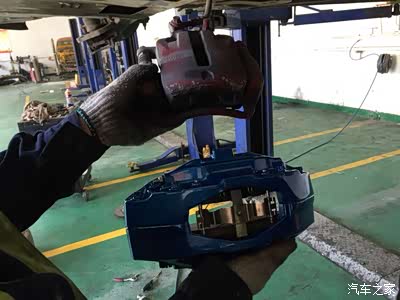

需要切割,这里就不多说了,估计论坛很多改装贴
差距真的很大

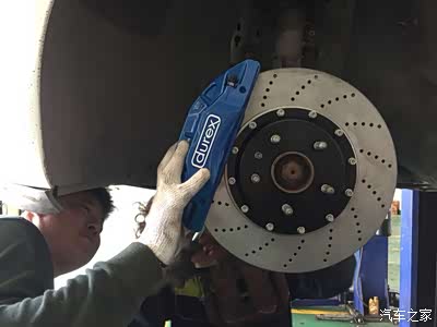

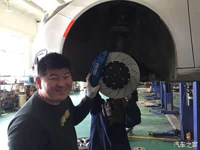

给主刀师傅来个特写
很漂亮

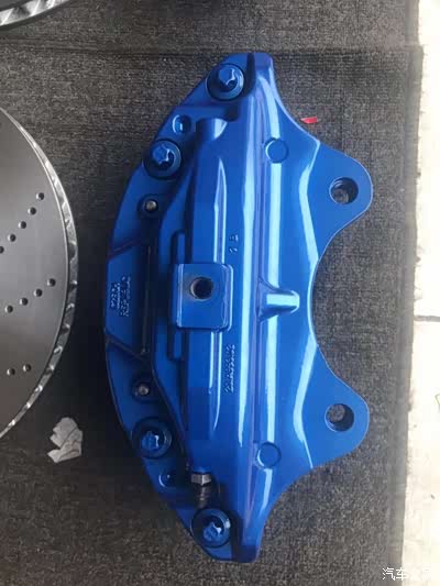

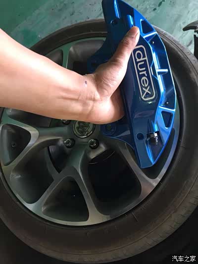

大小对比

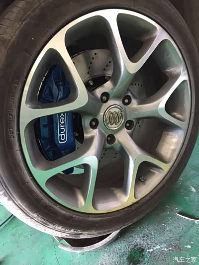

改装的18寸树杈正好能放进去,不用垫片法兰。
这个轮毂应该能放小6活塞

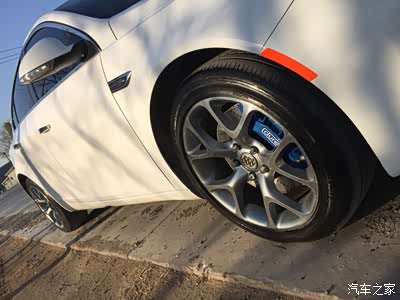

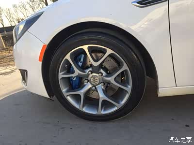

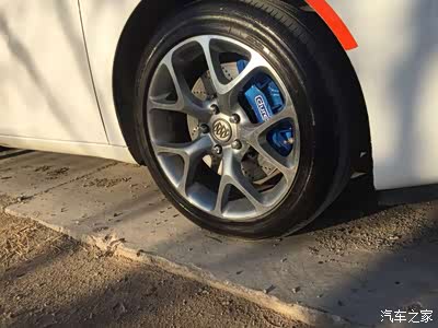

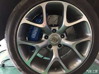

装车完毕
很饱满
很饱满
