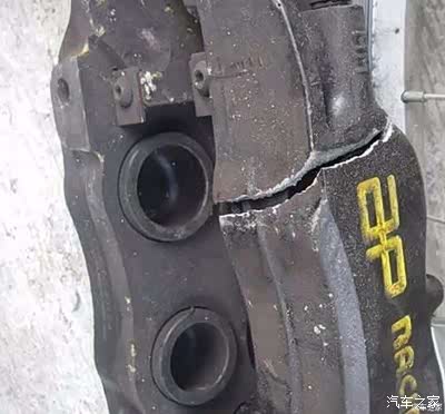

一台轿车在1.5吨左右,某天当你开开心心地以80码的速度在路上行驶,突然前方车辆急刹,你避让不及,一脚刹车踩到底,80%的车身重量一下子全部压在前轮上了,然后就靠一个做工不明、材料成谜的山寨卡钳帮你把车子逼停?亦或是国内小作坊的刹车片、活塞、钢喉?在如此大的负载和压力下,你敢保证你的卡钳不会炸开?刹车盘不会碎裂,钢喉不会瞬间开花?

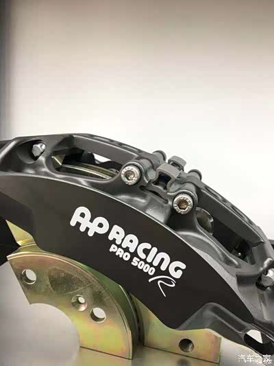

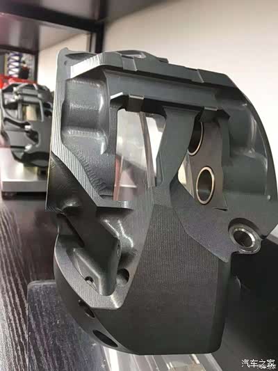

区别方法 第一,外观和重量

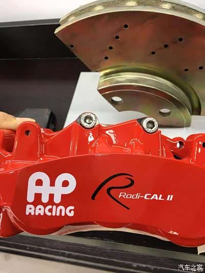

1卡钳:以AP9200为例,这款卡钳比较热销,市面上假货也最多。
正品AP9200卡钳的表面漆厚实,底部漆面不是非常光滑的。反而假的卡钳漆面会做的尽量光滑。尤其值得注意的是,所有AP正品卡钳,表面均有耐高温的油漆涂层,但是这种油漆不耐腐蚀和刮擦,所以在安装时应该尽量小心,避免碰撞和刹车油液的腐蚀。而AP的高端产品,如竞技系列,表面做得非常精致,堪称艺术品,每一个细节都非常到位,
实拍卡钳

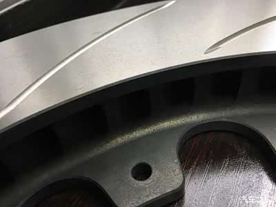

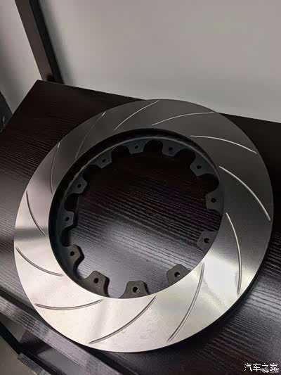

2 刹车盘:市面上假货最多,因为假盘和正品盘价格有4000元以上的差距,性能差距非常大,其实有多种特征很明显辨别:
(1)零件号:正品AP盘通风孔侧边有清晰钢印,钢印即为该盘的出厂零件号,在AP官网上输入零件号便可知刹车盘的具体图片相关数据等资料
(2)通风槽:目前使用最多的330mm和355、362mm正品AP盘侧边通风孔共有48个,通风槽边和切口处较光滑,不会特别粗糙,而山寨盘通风风槽内会非常粗糙,
(3)表面:正品AP盘表面钢质优良,会有闪亮的金属光泽,不会有金属味和油污。划线盘零件号尾数是8的盘面即为8条划线,尾数为12的即为12条划线,注意,正品刹车盘只有划线或者鱼钩,没有划线和打孔同时出现的情况,如果有,一定是山寨。
正品刹车盘,钢印清晰

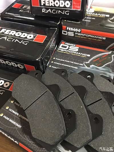

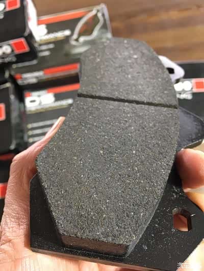

3、刹车皮(刹车片)
早期AP使用的原装皮为FERODO(菲罗多)代工,皮面上为FERODO标志,而包装上为AP白底黄字包装。后来由于市面上FERODO假货太多等原因(业内都知道在湖北某地生产),AP现在出了自己的AP品牌包装的刹车皮。 AP皮目前包装为蓝底黄色,皮背面铁板有AP-RACING的白字LOGO,皮面有较多清晰铜丝为该皮耐高温配方特征之一。另外近嗅可以闻到淡淡的鱼腥味,但不会很浓。街道版耐热温度为:0-650度
我们一般有两种搭配,一种ferodo 正品刹车片,一种AP原厂刹车片,只要保证正品,就没问题,一般来说ferodo的性能会更好。
世界上最早的刹车皮制造商,超过百年历史
AP刹车皮包装

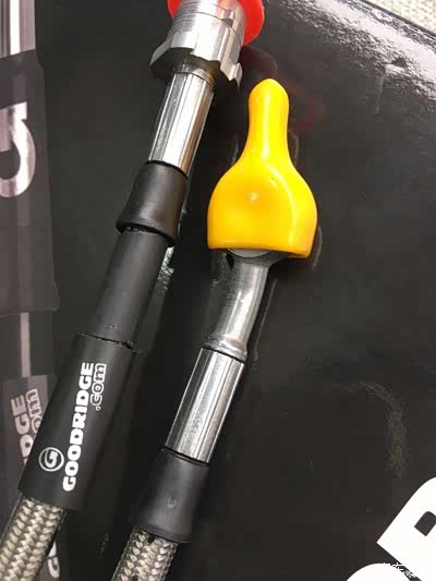

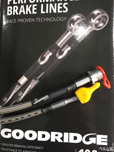

4、刹车钢喉

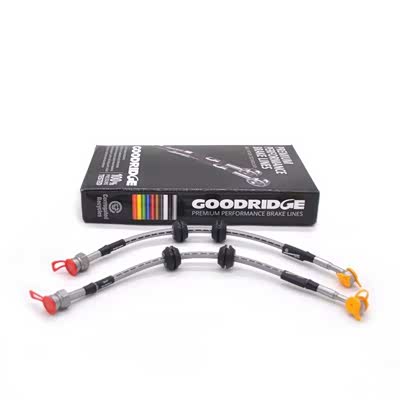

AP和BREMBO两大顶级刹车,原装钢喉都是英国老牌顶级钢喉Goodridge代工的,如图。
左侧为Goodridge喉,接头是不锈钢电镀接口,接头里面光滑无锈,管体高精度耐腐蚀钢织体,外有透明高韧性塑胶管,管口处黑底白字的标签套上有Goodridge标志。
这个假货不多,主要是市场上国产钢喉的价格和goodridge差不多,如果是你,你选哪个?

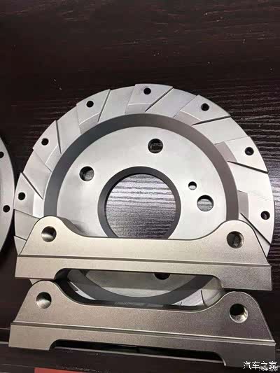

5、合头桥码
现在国内和香港的AP所用的合头桥码,都是AP一级代理自行研发测量生产的 。
材料是以6061铝合金或者7075航空铝合金为主。另由于国内加工工艺水平的限制(不可能达到英国AP为F1方程式代工的高精水平),故国内的桥与合头保证材料的同时,主要以安全性为第一位,不需要在桥与合头上做得太花哨而忽略了安全性。尤其是桥码,其主要使命是保证卡钳位置?精准及安装安全可靠,而偷工减料?话会有很多安全隐患。
国内能认认真真做出良心合头桥码的厂家,双手就能数完,还是那句话,不是做不出,只是钱没有到位。大的代理的手上,基本都有好的资源,做出好的合头桥码基本没太大问题。
合头桥玛采用公司专利生产,减轻产品重量时不影响质量

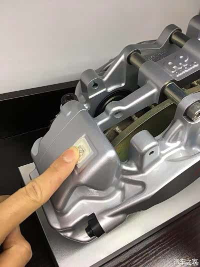

第二 二维码

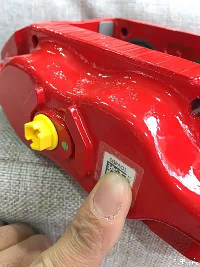

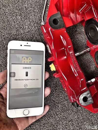

现在所有的AP卡钳都有唯一的二维码,可以下载AP官方软件,扫一扫就知道真假了,每个二维码只能扫一次,使用后自动失效。目前这种方法暂时还比较靠谱。以后就不知道了。
二维码的唯一性,避免山寨产品混入

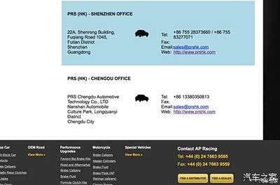

第三 渠道
AP在中国只有一家总代理,香港保捷行,登陆AP官网 www.apracing.com就能查到,有地址,电话,不过需要稍懂英文才行,现在国内各大门店都是从二级代理拿的,总代理基本处于默默无闻的状态。
很多商家都不知道AP的总代是哪家公司,更不要说消费者了。

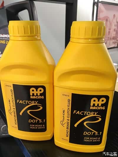

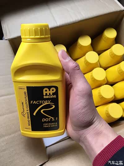

目前AP刹车油已经有很多假冒的了,外观基本区别不出,唯一的办法只能从靠谱渠道拿。
山寨刹车油中含有水分等杂质,在刹车油温度上来后,会剧烈沸腾,导致刹车脚感疲软,然后失去刹车能力,相关测评,有网友已经做出,可以去看看。
可怜的消费者,前面躲过了一万次伤害,好不容易凑齐了全部正品,在刹车油上翻船,一定会感觉X了狗了,所以千万要小心。
以下两张图片都是我拍的正品,只是角度不同,略有色差。

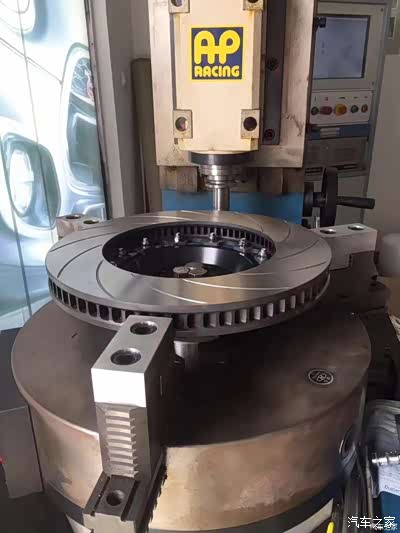

写在最后
最后说一点,安装过程,
换胎换轮毂我们都知道要做动平衡,否则汽车在高速行驶时会产生剧烈的抖动,轮胎也会磨损不均匀,甚至爆胎。
刹车盘也要做动平衡,你知道吗?刹车盘在装上合头时,不管如何安装,刹车盘出厂?动平衡总会改变,需要再次做动平衡。

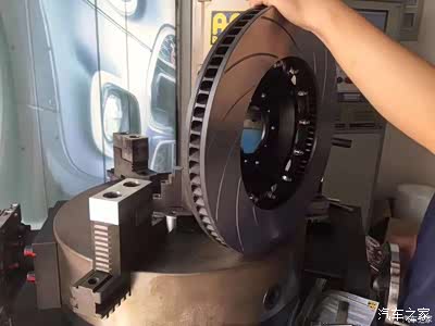

大部分门店都缺乏安装经验,这点通过我们的日常走访的得到了验证,好的刹车需要好的安装技术才能发挥最好的效果。就拿动平衡来讲,刹车盘的动平衡是最容易被忽略的一点,99.99%的门店并没有刹车盘动平衡机,一台带自动修磨的动平衡机价格10多万,很多门店一年才装几个卡钳,单独买一台动平衡设备并不划算。我们一般发给门店的套装,都会提前装上合码,进行精确的动平衡测量和打磨,这样到货后就可以直接安装。刹车盘动平衡可以极大地减少日后使用中的抖动,异响和磨损不均匀。
千万不要忽略这个小细节,几克的重量不均匀,就可能导致后期的各种问题,大家一定要注意。
刹车盘平衡机,每次发出的产品都精确到1克内
