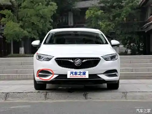

还有就是撞雪球的时候把车灯下的一块塑料撞坏了,这个塑料叫什么名字?网上可以买吗?
红圈的塑料叫什么名字?
gadprince 关禁闭 已屏蔽
那个淘宝叫别克新君威雾灯框前保险杠装饰亮条

君威
是这个吗?
flyfish8 楼主 关禁闭 已屏蔽
丶独立团长李云龙 2019/02/15 15:02:55 发表在 5楼
是这个吗?
对的,我也是这个被撞掉了。一个还能装上去,另外一个被过往车辆碾碎了。你在哪买的? 多少钱?
2019-02-15 15:09 回复
丶独立团长李云龙 关禁闭 已屏蔽
君威
flyfish8 2019/02/15 15:09:04 发表在 6楼
我是直接换了整个前脸加一个水箱,连喷漆1000出头一点点,报的保险。你缺的那个东西不知道和整个前脸是不是整个一体,这玩意不值钱的具体多少不知道,估摸着也就几百块钱(整个前脸)
我的里头貌似没事,就这块塑料掉了,然后提示需要维修行人保护系统。

flyfish8 楼主 关禁闭 已屏蔽
gadprince 2019/02/15 14:36:58 发表在 沙发
网上搜了下,居然要150多。就这么块塑料,太贵了~

flyfish8 2019/02/15 18:03:21 发表在 9楼
我之前搜到过80块钱,这块塑料
