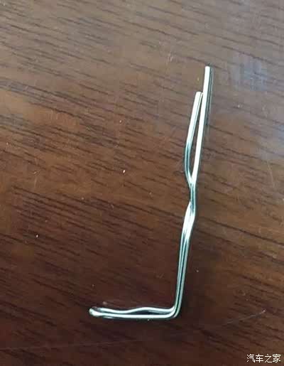

注意看2个短边盖子下边各有一个卡扣。外边的卡扣用普通钥匙一顶就开,里边的空间小,需要“特殊”的工具
然后,内外2个卡扣同时往中间按,轻轻提。
主要是需要一个特殊工具----“L”螺丝刀。没有就是用小金属条之类的,做成“L”型的小工具。(比如,你可以用曲别针自己弯一个,注意前端稍微平一点)。
如果前边不平,受力可能不均匀,需要耐心点。
