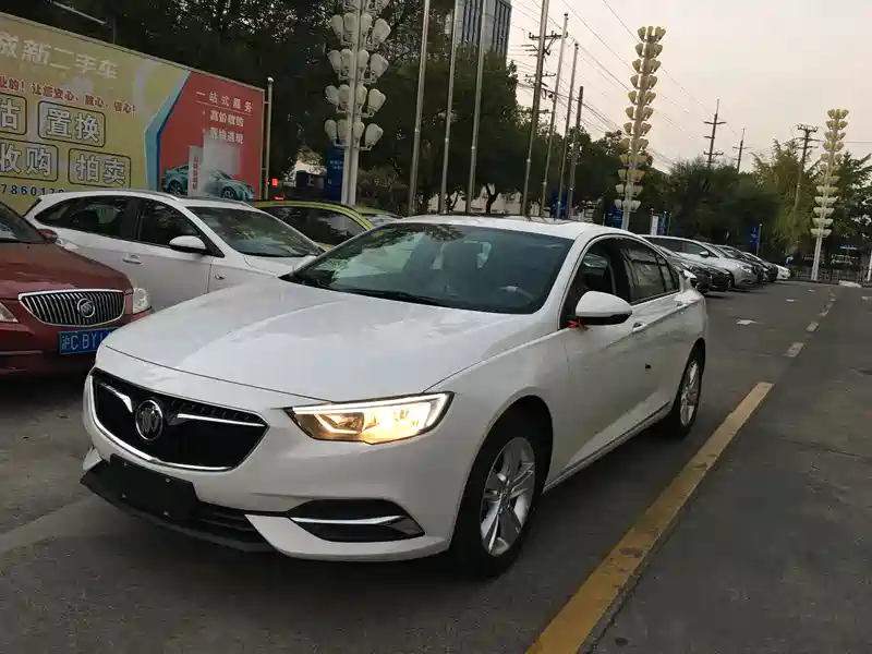

四、君威20T外观
       感觉还蛮好看的。
       后期会进入改装,改一些实用性的东西。
刚提,可惜了卤素灯。后期再改。
 前脸特写,还可以。

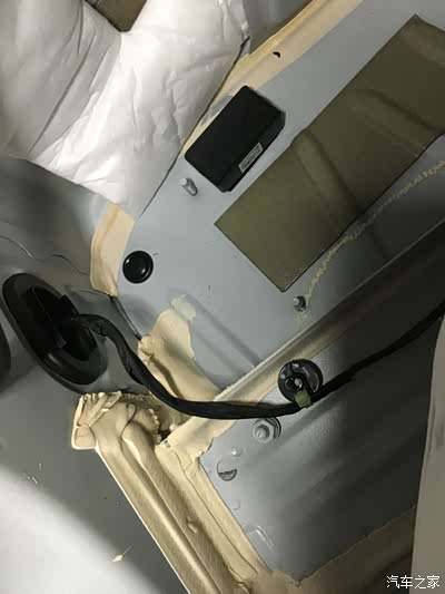

车内有个定位器
拆了,三年后,破坏
最后问下,查资料,这个是电子标签吗?
