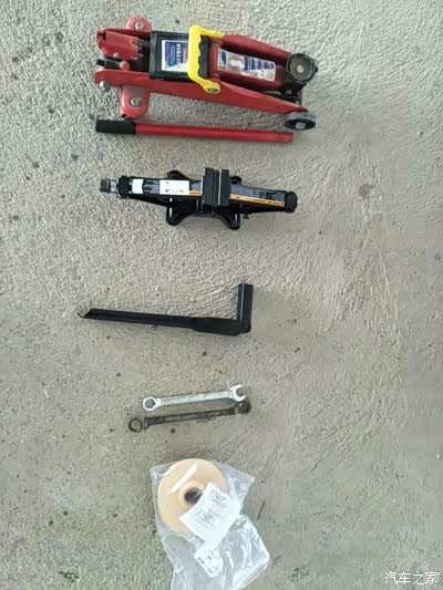

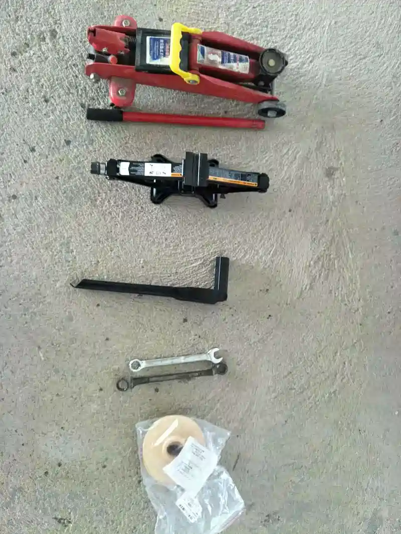

本次更换需用的所有工具。

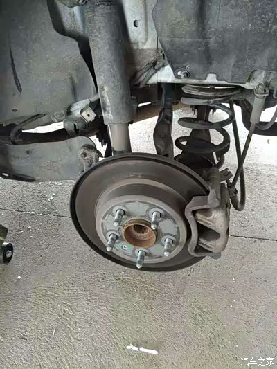

轮胎拆卸完的样子。

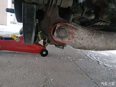

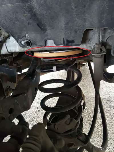

第二步:拆下红圈处螺丝。

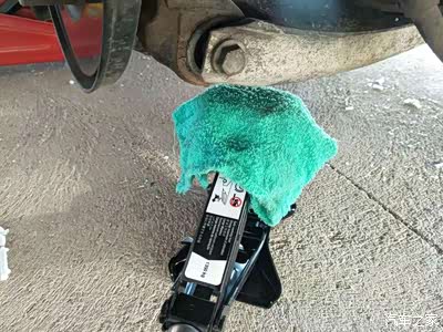

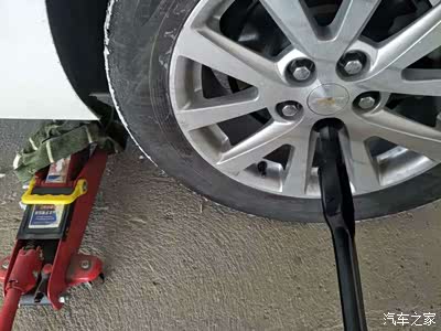

第三步:放置千斤顶,准备接住后悬挂,此千斤顶为车辆原配换备胎用的,每辆车都有。

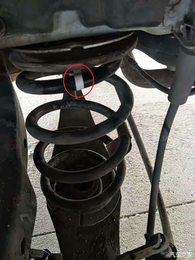

第四步:在弹簧与上面缺口处沾贴双面胶,以免弹簧发生偏移找不到原来位置,其实此步骤也可以省略,因为没有更换下垫,所以没有将弹簧拆下。
第五步:更换完成,由于更换过程需要两只手,所以没时间拍照了,卸下螺丝后可以通过调整千斤顶来降低后悬挂高度,所以此时也只能用原车配备的千斤顶,因为原车千斤顶可以通过调整螺丝来升降高度。

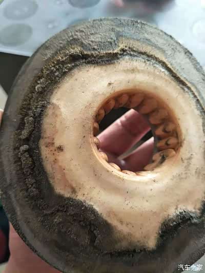

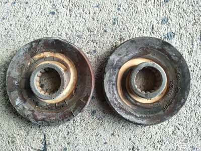

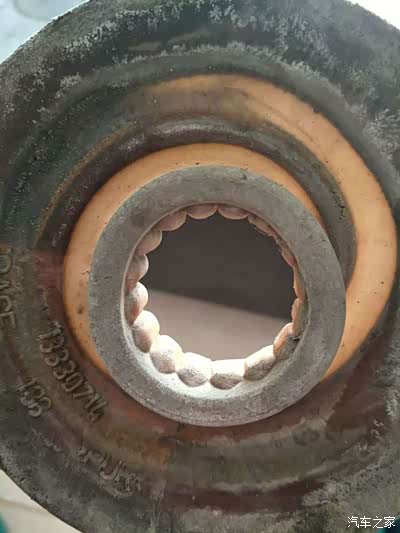

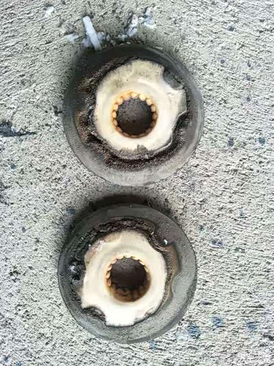

两个旧件的正反面,还没有完全破损,目测还可以行驶几千公里,但行驶感受已经比较差了,整车行驶质感松散,所以建议凡行驶超过三年左右的车友都注意一下该件,尤其平时行驶路况较差或经常重载的车友可提前检查。
再上两张正反破损细节图。
更换完成后后悬挂由于千斤顶将车顶起减震没有复位,目测有点高,待行驶时会自动回位。
更换完感受:更换完成后整车松散感消失,行驶质感明显提升,行驶噪音明显降低!
