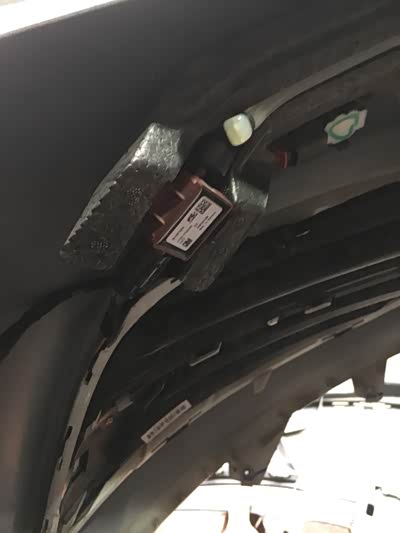

这个传感器位于君威的前保险杠内侧,共有两只,分别在两个在大灯下面一点位置,嵌在紧贴着保险杠的一条泡沫上,中间连接一条硅胶软管,硅胶软管嵌在整条泡沫的中部。我们的目的就是把这个软管两端拔掉,把传感器的通气口赌上就可以了。

如果有架子,上架子直接拆保险杠底部的一块护板,螺丝比较多,要留意一下。拆掉护板就可以看到保险杠内侧,紧贴着保险杠,两端各有一条宽度4cm左右向下弯曲的泡沫,虽然漏出的不多,但也可以清晰的分辨上面嵌着的传感器。
只要把传感器连接的管子拔掉,并赌上通气防水堵头就可以了,管子和传感器接头是用扎带扎紧的,需要把扎带减掉才能拔掉管子。拔掉的硅胶管最好把两头扎起来,留在原位,这样方便以后恢复。

传感器特写,已经拔掉软管的状态,传感器用堵头赌注了,原硅胶管两头用扎带扎紧了。
