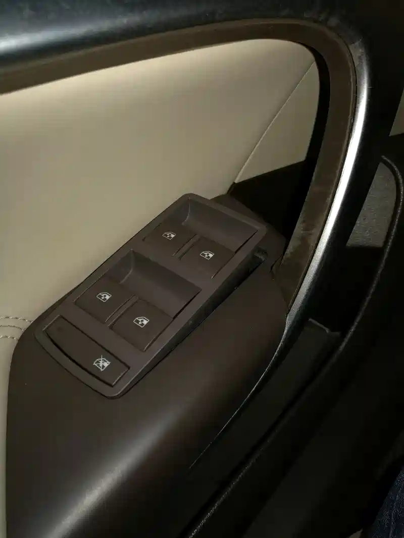

开始,应该是从图中翘起的位置才可以翘起来,是唯一的正确位置哦

开关这分三部分,按键开关,装按键的可以整体翘起来的叫开关外框,咖色扶手叫装饰板,可以看到之前暴力翘把手及底座留下的痕迹。
我是完成后再补拍的,所以那个开关外框已经是网上买的新的了,与原装比有点色差。

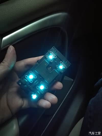

翘起来后拔掉电线插头,就整个下来了,从右到左分别是开关外框,开关按键部分,开关电路板。都是卡住的容易都分离。
开关电路板部分的背面,插电源的插口
开关电路板又可分成三部分,最上面是导电橡胶按键层,中间绿色电路板,黑色底座即上一张的插电源的那个。
把电路板上金色开关触点用橡皮擦一擦,导电橡胶黑色的触点也清理一下,都轻轻擦一擦。
虽然网上其他车是金属触片氧化才不起作用的,但新君威不是金属片哦,是像遥控器上的导电橡胶开关,就是那橡胶软片上的那些黑点,是导电的黑点,网上也有教程那个导电橡胶老化严重的,可以切换一层旧橡胶,到作废的遥控器,键盘等上面取导电橡胶切一片相同厚度的粘上,也可以粘一层铝箔也行,这法子也适用于修遥控器等的个别按键无效的情况。
我只是清理一下,后面就好了,所以没去动那个导电橡胶了。
电路板背面的电源针脚也擦一擦,可以看到黑的氧化层。
还是把橡皮擦切一片下来,把针脚都擦亮亮的。
擦去氧化层后先不安装,只组装电路板那部分上车试一下,完美,灵活的很。
