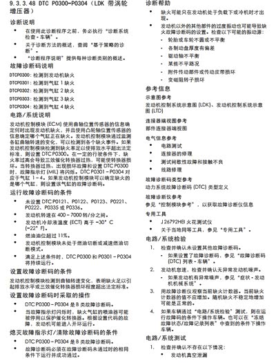

P0300
P0300: 检测到发动机缺火,P0301– P0304 对应于气缸 1–4,一般是火花塞或者点火线圈的。
发动机真空泄漏以及发动机以外的其他部件的过度振动也可能导致缺火故障诊断码的设置。检查以下可能的振动源:
- 轮胎或车轮不圆或不平衡
- 各制动盘厚度有偏差
- 驱动轴不平衡
- 某些不平路况
- 附件传动部件或传动皮带损坏
- 变磁阻转子损坏
