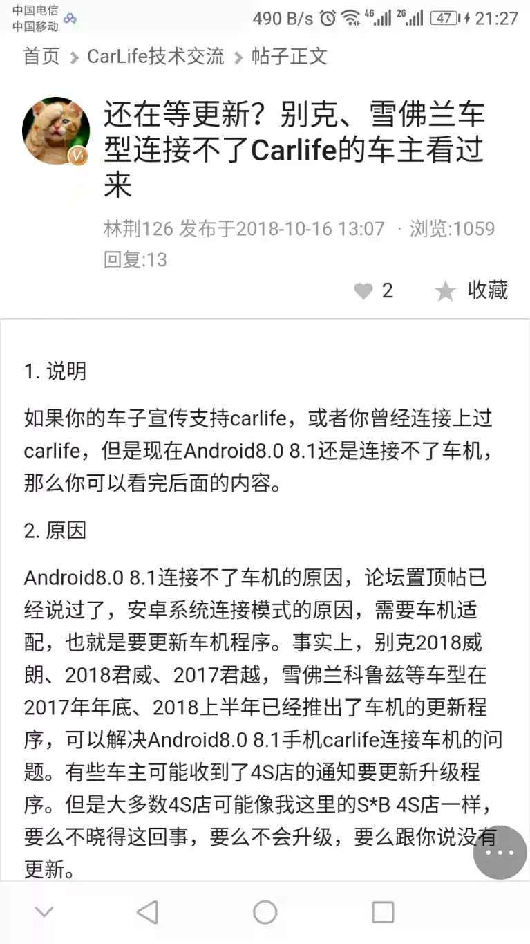

提车不久,始终对不能通过carlife互联手机不爽,网上搜索了一下,发现这个技术干货,分享给大家。
2019.2.27彻底搞定。
已经彻底解决8.0不能链接的问题。假如你的车机是单口USB,可以考虑换双口的,或者外挂一个USBHub(成本低,我十块钱买的金士顿四口的USB2.0的,没敢用3.0,怕不兼容,多出接口接U盘,听歌也不错。),之后升级收音机程序,收音机版本低于26269544才升级,升级完就等着用吧。
需要1个U盘即可升级。
链接:https://pan.baidu.com/s/1L_7Ltmcytu4evy-tb94eHQ 密码:rumk
下载的文件解压在U盘根目录下,然后发动车,U盘插到扶手箱的U口,就开始自己升级了
2019.2.27彻底搞定。
需要1个U盘即可升级。
