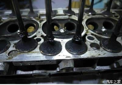

大家都是用什么清洁剂啊!感觉加油站的都不靠谱2w公里了还没加过前几天提示发动机性能下降车子加速什么的都正常找朋友帮看了一下说没什么问题帮清除了发动机故障的显示灯但是系统说故障仍然在心难受啊!想加燃油宝看看什么情况

添加剂这个东西,一定要用原液,巴斯夫快乐跑雪弗龙TCP红线都是可以的,千万不要用国产,那种是完全没作用的。官方说明书上有写建议5000公里一炮

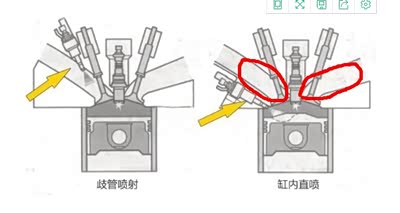

其实跑高速,哄油门对君威根本起不到作用,
积碳分两部分,一部分气缸内,一部分在进气歧管,进气门的位置
你转速轰的再高,对气缸内的积碳可以说毫无作用,因为本来就是在燃烧过程中沉淀下来的顽固积碳,只有采用原液添加剂去清洗
轰转速起作用的其实是针对歧管喷射,因为歧管喷射是把汽油直接喷射在进气歧管内,汽油本身就有一定的清洗作用,加大喷射量,加大气流,可以更好的对进气歧管,进气门,进气门室进行一定的清理,如果汽油里加了添加剂以后效果更好
但是君威是直喷,就算你加了原液添加剂,也是被直接喷进了燃烧室,对于进气的通道没有效果,轰油门的效果只能加大气流速度,但是气流只能对表面一层最新的积碳有作用,对日常低速行驶时候产品的顽固积碳没有任何作用,4S的吊瓶就是把有清洁剂的液体,雾化后从进气歧管前面打进去,从而对燃烧室以外的地方清洗,但是几乎没有效果,更别说轰油门用气流冲了
所以只只能说除了拆进气结构,倒清洗液浸泡,其他任何方式对进气机构里的积碳都是徒劳
划红线的区域都是直喷机子无法清洗到的部位

是啊,新君威是肛内直喷的,天生弊端就是容易产生积碳。我现在用的是雪弗龙TCP,5000一炮,不知道对清积碳效果好不好
