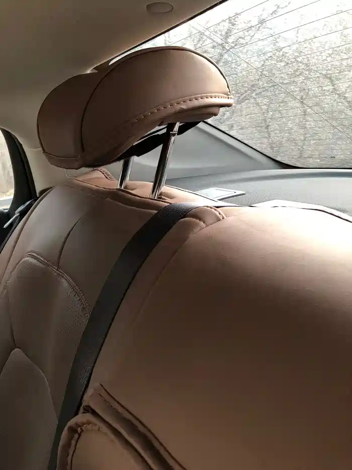

问 君威后排头枕如何下调 删除 推荐精华 置顶 取消置顶 关闭回复 打开回复 推荐编辑 楼主禁言 移动帖子 重置头像 操作记录 回首抬头一念之间 0浏览 · 2018-11-03 16:06 头枕怎么按都按不下来 举报 打开汽车之家 阅读体验更好 相关问题 更多 问该用哪种改锥? 0回答 问通用9AT变速箱油 0回答 问360线路问题 0回答 问君威28T唯一遗憾 0回答 问车友们你们遇到过吗 0回答 问君威1.5T发动机 0回答 全部回复 只看楼主 fofo999 关禁闭 已屏蔽 马自达3 昂克赛拉 对,后排座椅没法掀开前排头枕没法拆下来不是吧,我记得都可以拆下来的。里面有卡子,卡子松动了就可以拿下来了。 2018-11-03 16:15 回复 沙发 屏蔽此人 举报 删除 取消删除 禁言 重置头像 共有条对话 > 回首抬头一念之间 楼主 关禁闭 已屏蔽 君威 fofo999 2018/11/03 16:15:16 发表在 沙发 对,后排座椅没法掀开前排头枕没法拆下来不是吧,我记得都可以拆下来的。里面有卡子,卡子松动了就可以拿下来了。我想给他压下去,现在怎么压都压不下去了 2018-11-03 16:51 回复 板凳 举报 删除 取消删除 禁言 重置头像 共有条对话 > 小黄鸭嘎嘎嘎嘎嘎嘎 关禁闭 已屏蔽 左边还是右边有个圆形按钮,按住在按头枕就下去了 2018-11-03 21:27 回复 地板 屏蔽此人 举报 删除 取消删除 禁言 重置头像 共有条对话 > 相_先生 关禁闭 已屏蔽 君威 手伸进座套头枕下方,有按钮按下去就好了 2018-11-03 23:00 回复 屏蔽此人 举报 删除 取消删除 禁言 重置头像 共有条对话 > FATIANSG 关禁闭 已屏蔽 金属柱最下边黑色的圆形塑料上有一个按钮,水平向内挤压,就可以调整后排头枕。楼主的明显是被座套遮挡住了。 2018-11-03 23:53 回复 屏蔽此人 举报 删除 取消删除 禁言 重置头像 共有条对话 > 哀木涕976 关禁闭 已屏蔽 还真没注意过,是不是让你的座套挡上了? 2018-11-04 00:23 回复 屏蔽此人 举报 删除 取消删除 禁言 重置头像 共有条对话 > 还想在主楼增加内容?点击续写主楼内容 登录 参与更多互动 发表回复 打开App,查看更多评论 首 页 上一页 下一页 末 页 跳 转 取 消 还想在主楼增加内容?点击续写主楼内容 登录 参与更多互动 系统故障 发表回复 图片最多上传9张 微信好友 微信朋友圈 新浪微博 QQ好友 QQ空间 取消 相关推荐 加载中
