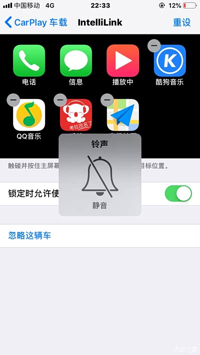

11也没问题,你在手机设置一下就可以了,我用过,很简单,可以USB,也可以wifi连
wifi咋连的 君威也可以?
