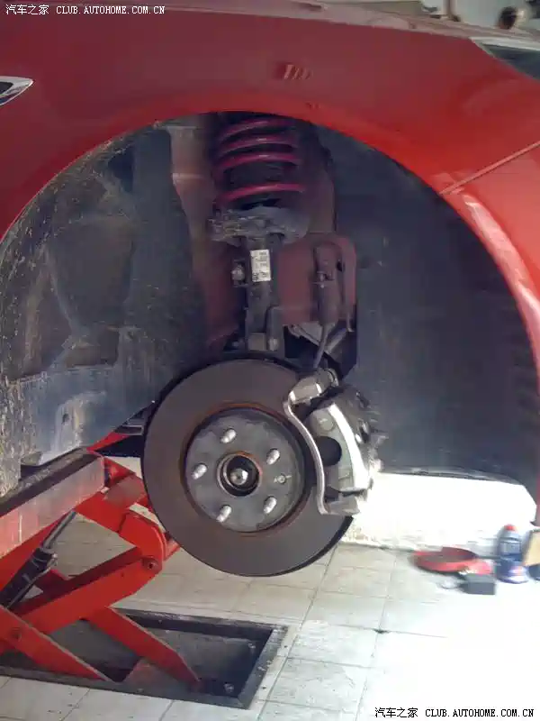

说实话,新君威的原装刹车用料还是很足的。

原装新君威前后刹车碟直径均为320mm,在国产中档车中无出其右,缺点就是重,单个碟重9.98Kg。

原装单活塞刹车卡钳,真的很重,有6.45Kg,而AP5200卡钳只有2.8Kg。
换装的vogtland运动弹簧,目前减震筒完好。
