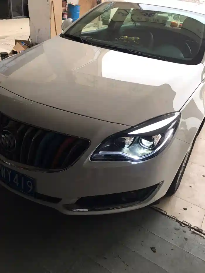

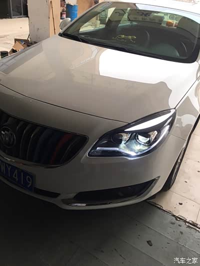

改大灯总成为什么日行灯亮,尾灯也跟着亮?
庄zmn
0浏览 · 2017-10-10 16:01
我记得论坛里有人改过也遇到这种问题,怎么解决的,在线等

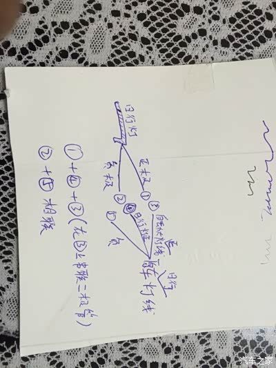

串线了。看我帖子,需要日行灯线上加个二极管形成单电路

加个微信吧,今天我跟改灯师傅讲,之前论坛有人碰到这种问题加个二极管就行了,师傅一头雾水,估计技术有限,正好我有事,就先回去了。

这样接就行了

君威原车蜡烛日行灯上有3根线,分别是自动感应,日行灯,搭铁。估计他是把自动感应和日行灯并一起了。不过必须并一起,不然的话一个白天和晚上有一个不亮。如果并一起后果就是白天尾灯也亮,因为日行灯线的电通过自动感应线串到尾灯。所以,需要在自动感应线上加一个二极管,让电流过不来。行成单电路,然后晚上自动感应线有电时又可以通过二极管到达日行灯

非常感谢,等有空了过去一趟
