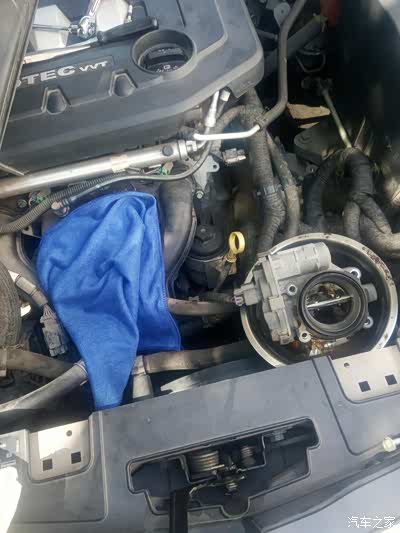

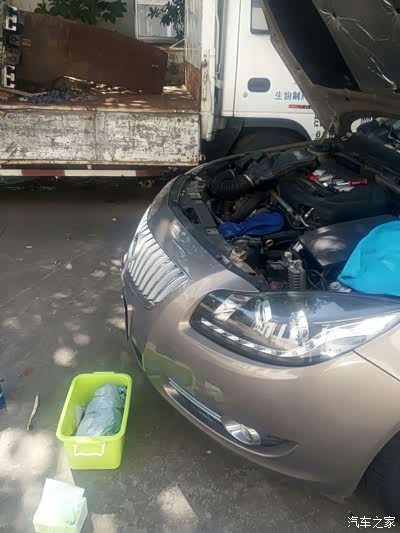

于是按照论坛清洗节气门***的要求自己动手。。钥匙转到车辆自检位置,拿根木棒把油门踏板顶到底,木棒另一头用电动座位顶住,然后动手卸节气门相关螺丝并放好。
拿毛巾盖好进气口,胆大也要细心。

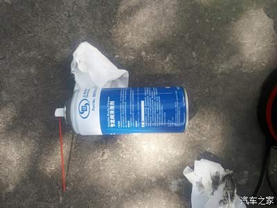

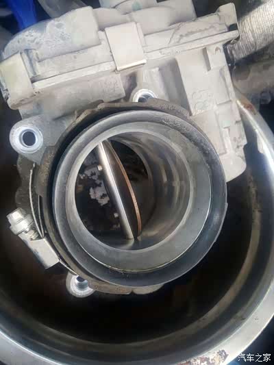

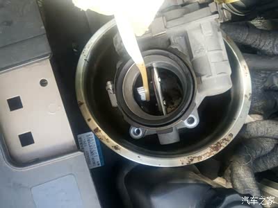

刷子刷一下,然后清洗剂喷喷,不要动翻板

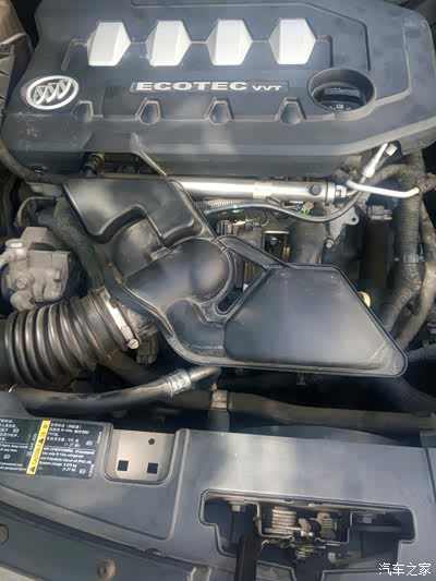

最后按原样装好
