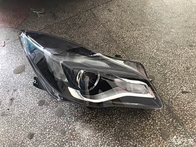

车是新车,才跑了2000多公里,其实买车之前就已经做了很多功课,在论坛上看各位前辈的改灯贴,准备车一买就准备改的。老婆大人极力反对,当时想想也是,刚提回来的车确实也不想折腾,直到这个月去宜昌游玩的时候,导航了一个乡村盘山公路,我去,那晚上叫一个黑,开远光加雾灯全程没过50码,真的是睁眼瞎,如果当时下雨的话,就真的不好说了。直接就有生命危险了,下定决心要改了,回家以后就找熟人改灯,老婆大人也同意了,当晚她也很担心。有两种方案,某宝根本没考虑!第一种换海拉5透镜,改灯泡还送我LED日行灯1700包装。基本满足上路需求,无奈对GS7字日行灯中毒太深,确实帅啊。最重要的是怕大灯进水起雾。宁愿多花点钱,起码买个放心。当时就问了下老板,好兄弟他亲叔,搞不搞的到GS总成,老板说打电话问问有货没。货一确定,昨天定的,今天下午5点就到了,下班立马杀回家洗个澡冲向店里。此帖写给想改又不敢或有顾虑的车友,如果只在城内跑,不出去自驾游很少走夜路的话原车灯也基本能满足了,如果要求较高还是建议上总成,买个放心!GS大灯秒杀一切远光狗,犀利的日行灯你值得拥有,最后啰嗦一句,夜间会车请关闭远光灯,不为别人也为了自己,他是狗,我们可不是!文笔不好,苹果7拍摄,各位看官将就看!

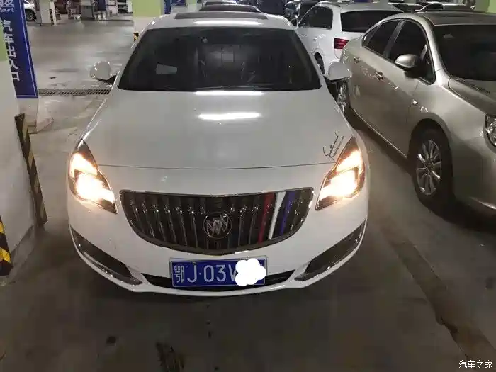

马上就换掉你了,小黄牙就你镇楼了!

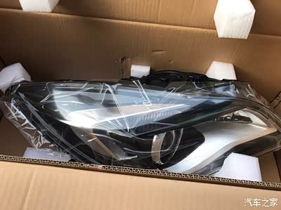

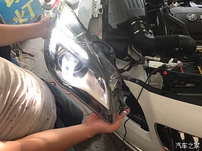

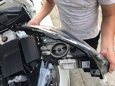

开箱。
安定

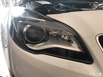

摆上

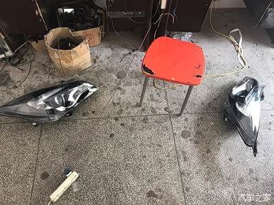

膜还没撕
小黄牙
犀利

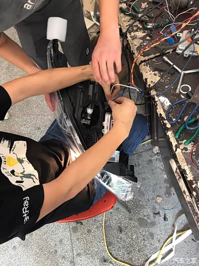

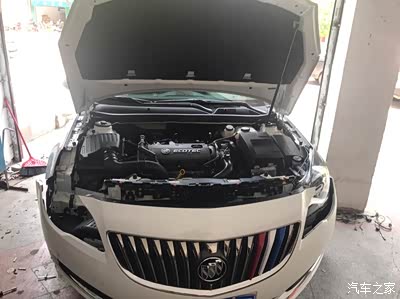

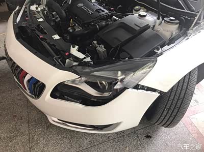

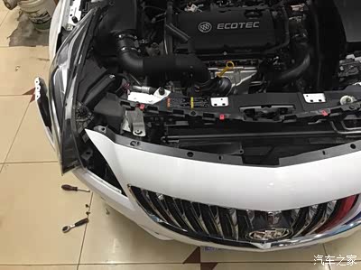

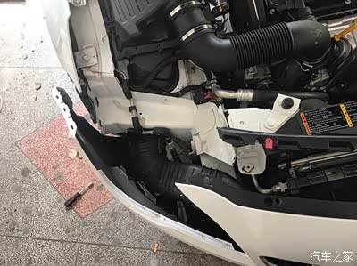

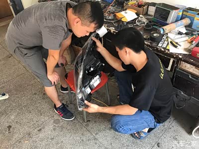

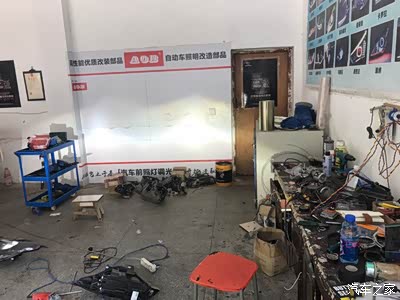

拆下来了。中间有插曲师傅要改线有点麻烦,老板叫我们先去吃饭。
坐朋友车去吃饭,不用猜车已经拍出来了

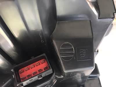

GM才是原厂标

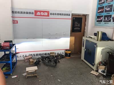

继续调试,

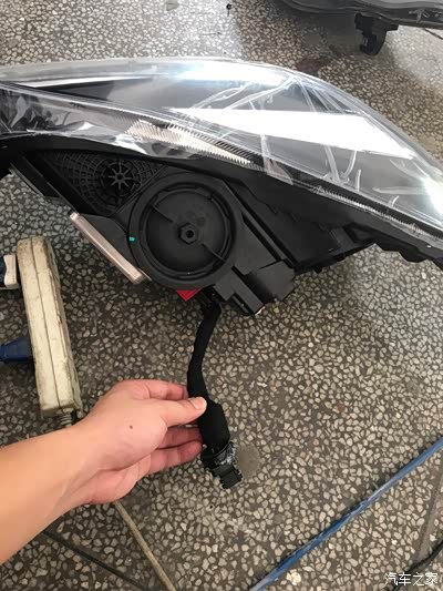

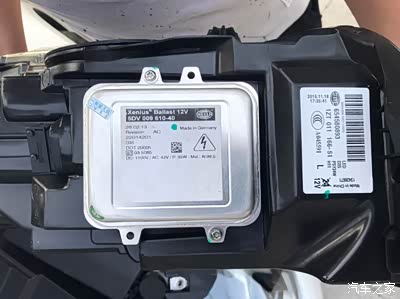

老灯线头。
旧灯

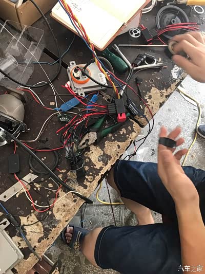

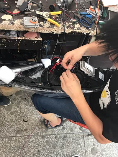

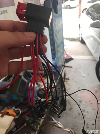

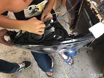

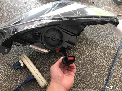

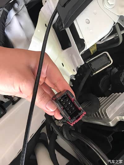

看了论坛很多改总成的帖子,很多好像都没改线束,不知道各位大神是没发还是什么。
一共需要四个这样的头子,否则就要破线,这个头子比较难搞,买不到,老板托人了两个,还差两个没办法,把旧灯上的两个拆了下来,旧灯直接废了,两个头子75一个两个花了150,废就废了吧,不破线总归是好的。

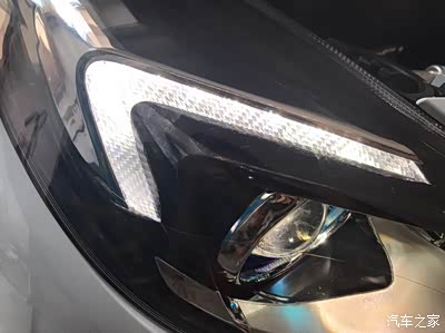

转向辅助灯,君威没有。摆设

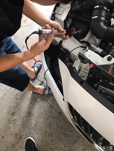

把头子接起来

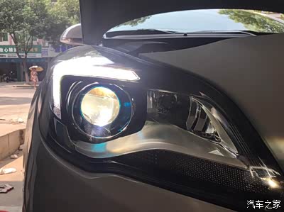

点亮

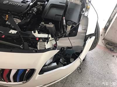

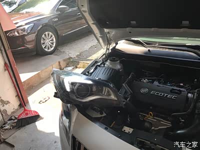

一头接车一头接灯,不动其它的任何线
师傅手艺不错
直接对插就行了

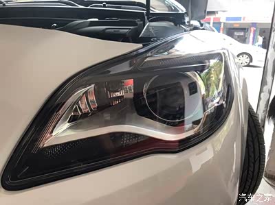

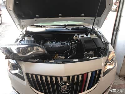

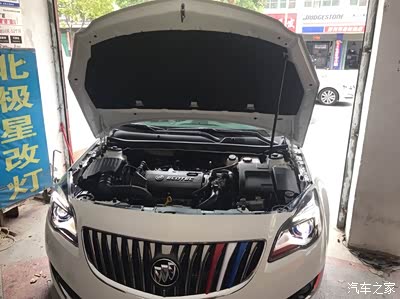

装好了

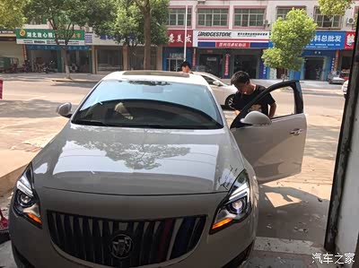

实际效果亮很多,手机照不出来加上又是白天
近光
远光。

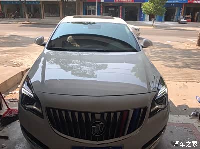

完工,晚上在补发夜间照片!
从此不怕夜的黑!
