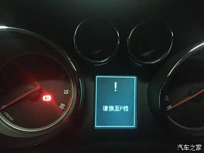

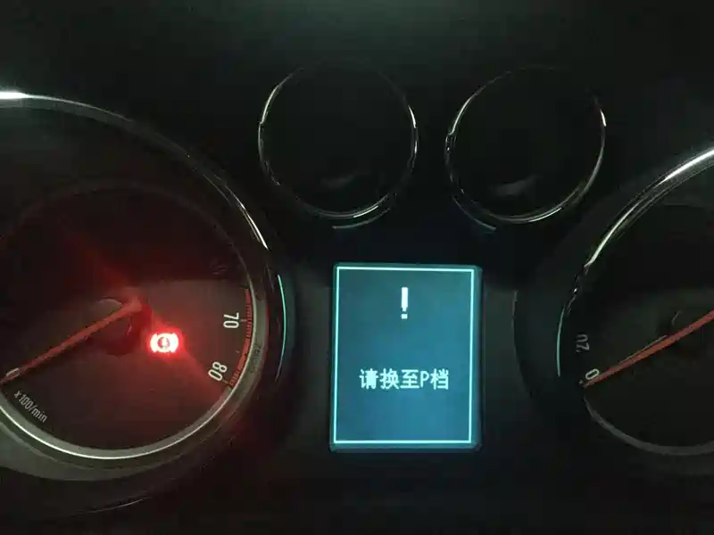

现象:
1、正常停车,“请挂入P档”
2、开始时重启车子,挂P-D-P就能解决,但是次数多了基本无效,而且出现频率基本100%
3、后来逛论坛发现很多车子这样,说档杆按钮的问题,后来出现这个情况后,我按几次档位按钮都可解决

就是这个现象,非常恼火。如果按不掉,只能等30分钟,等车辆自己断电

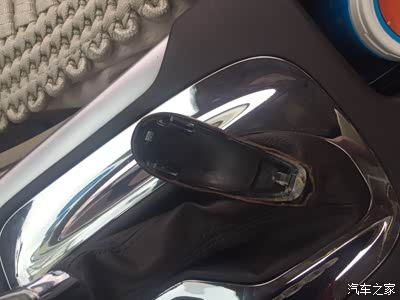

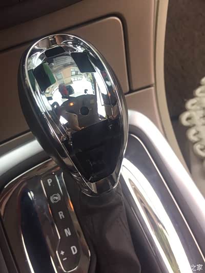

把档把上的半月板撬下来,开始可能不好撬,可以那把小刀从底部一撬,然后慢慢拉起来。一字螺丝刀刀口可能太厚不好弄。一般小刀刚刚好,如果怕刮花,可以在小刀上包裹几层餐巾纸。
撬的过程中可能会把外面的假皮弄下来,没关系后面用502粘一下就行了。
盖子上面三个卡口,下面一个卡子,干开始撬的时候不清楚构造,怕弄坏。
其实拆的时候还是得小心,中间只是一层塑料件,一用力估计会爆裂。我的其实有点裂纹了,所以涂了一层502,不影响使用
这是拆下来后的样子

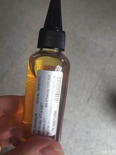

这是重点,淘宝10块钱买的工业润滑油

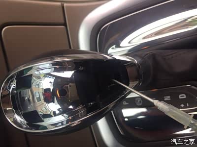

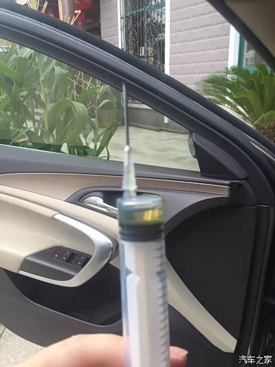

大针筒准备好
每个按钮的连接处都涂上一些润滑油,不用太多了,太多会从按钮下面流出来
