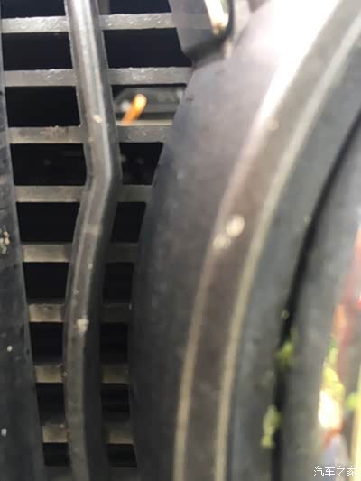

补充:行驶后停车熄火,到车头位置格栅上半部分,能感受到一阵阵热浪出来,格栅下半部分因为有水箱挡着不透气,明显凉的,可见之前发动机舱熄火后大部分热量就被一直捂在里面。

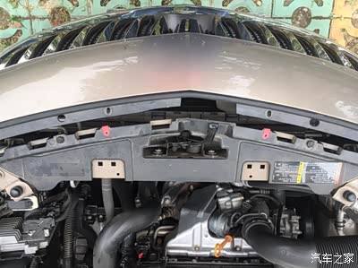

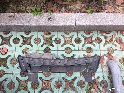

自己拆杠,除上面几颗螺丝,两前轮各有3颗螺丝,左前杠底部还有一个。
自己拆杠,不用完全卸下,能松开就行。

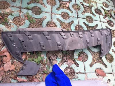

厚度参考,必须用钢锯条,刀只能用来修整。
1元锯条派上大用途,照着新的样图直接锯了。
拐角不好处理,只能分成几段锯开,可以看下差不多锯下一半面积。

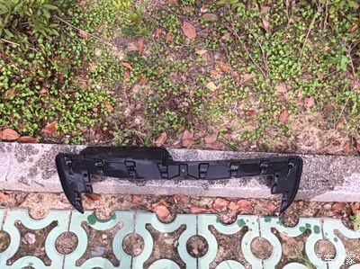

清洗一下,细节不能和全新的比了,自己反正满意了。

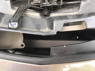

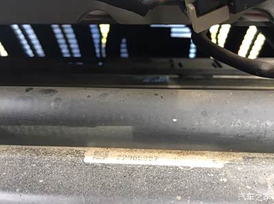

装上后,从前可以看到发动机了,原来是挡住的。
从里面往前拍,有很大的空隙,充分透气散热。

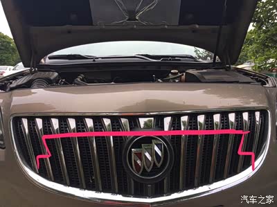

最后实际差不多如图,红线以下都是空的,之前只有盾牌标志一半以下是空的。
