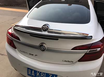

GS哑光亮条全套准备好

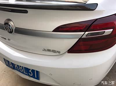

对比一下原车亮条和GS哑光亮条,其实个人觉得亮面的很有档次感,不过为了GS外观的完整性还是换了吧

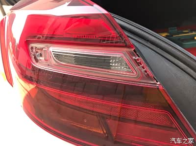

在对比一下原厂亮条准备开拆

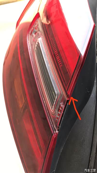

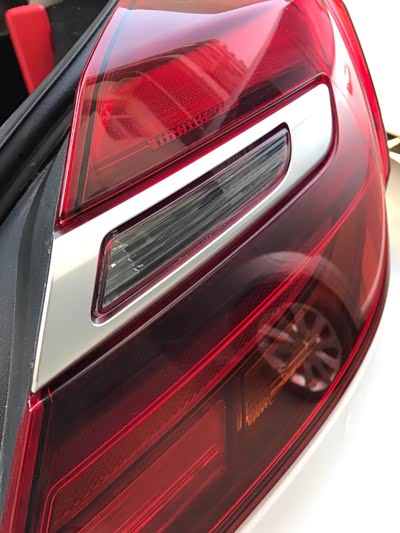

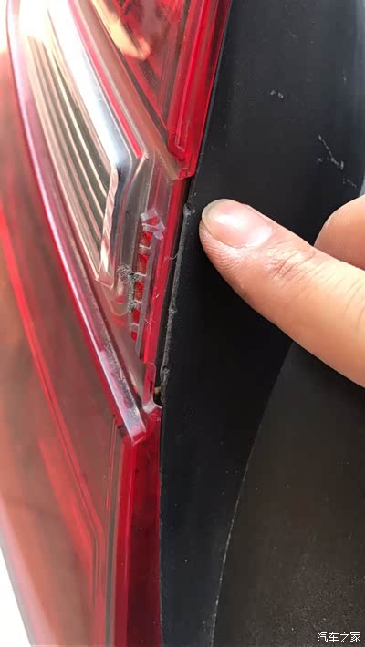

尾灯亮条比较简单,先把它搞定,用一字螺丝刀延缝隙插进去,用力翘下来就可以了
用力过猛,建议大家沿着这个下边缘去翘比较容易

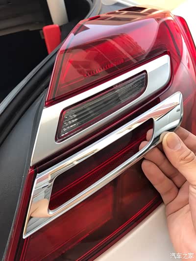

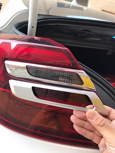

擦干净,直接贴上GS亮条即刻
注意有些细节方面我说一下,安装很简单,但是为了方便车友更加顺手,安装亮条的时候一边对准尾灯一个角,观察另一半没拆的尾灯可以发现,亮条一侧是卡进尾灯里的,所以硬生生的往下按可能会损坏亮条或尾灯
就是这个位置,亮条先插进去然后贴上,再用力按另一侧就完全卡进去了

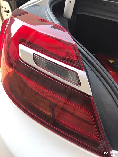

搞定!缝隙和之前完全一致很完美
另一侧也装上了

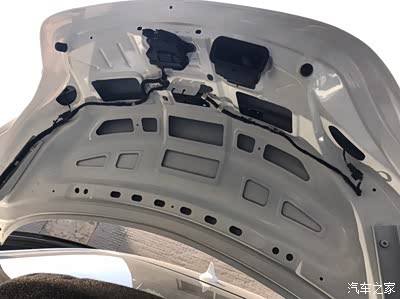

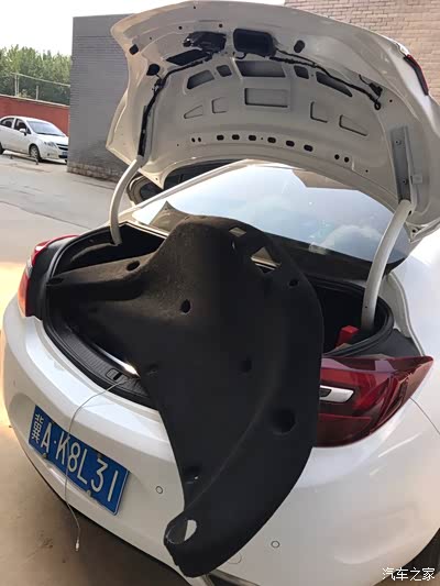

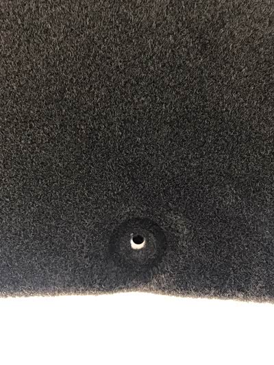

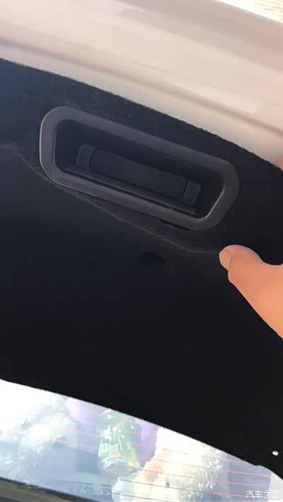

下面就是后备箱亮条了,先拆下内衬

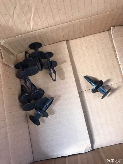

内衬上所有这种卡扣全部拿下,用螺丝刀翘起然后拔下来就行了
之后拿下锁芯的盖子
这个地方可以选择拆下来,也可以不拆,暴力撤下内衬
内衬拿下工程量已完成30%

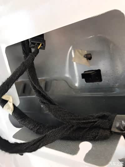

然后拔下后备箱开关的电源线
然后拔下后备箱开关的电源线

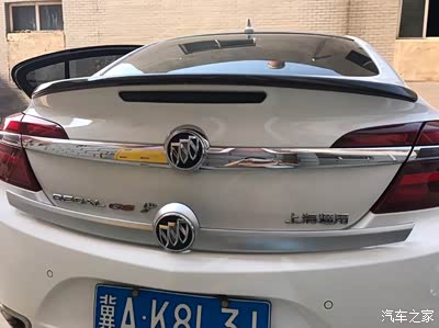

之后用8mm套筒拿下固定亮条的螺丝,共6个

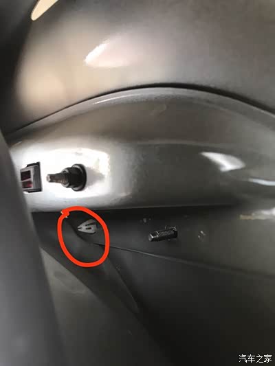

然后最恶心的地方来了,本来以为螺丝全部拿下就搞定了,结果发现亮条两个边缘依然被什么东西卡子,死活下不了,开始以为和尾灯亮条一样是粘的,翘了半天发现不对劲,然后发现里面一边各有一个卡扣,如图
就是这个东西,拆他的方法是用尖嘴钳夹住后从外面拔出亮条

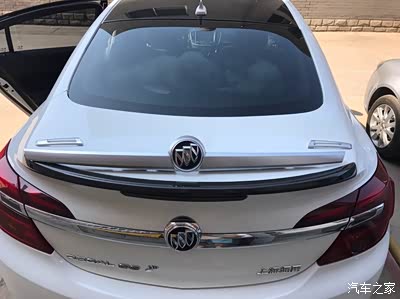

这样,后备箱亮条整体就拿下来了。
然后就是把原车亮条下的开关总成拆卸装到GS哑光亮条上,这个就是细致活儿了,注意卡子不要弄断就好,然后基本搞定了,按拆卸顺序组装回去就搞定。

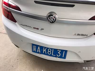

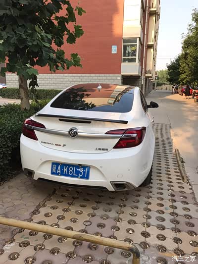

全部组装完成,在看一眼原车普通亮条,GS哑光亮条比较低调
进一步完善了外观。
