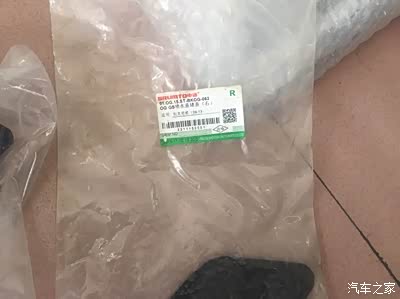

新君威要上市了 老的也不能让它太老 折腾一下 给想改的朋友一个方案 后面不推荐改了 没意思

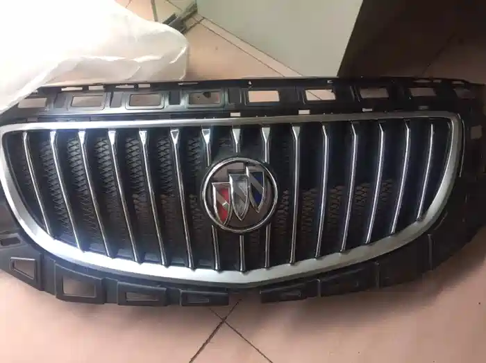

品牌中网 最低500到手

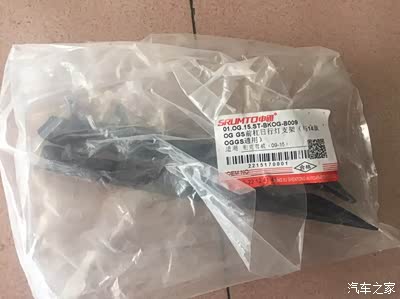

保险杠獠牙一对20

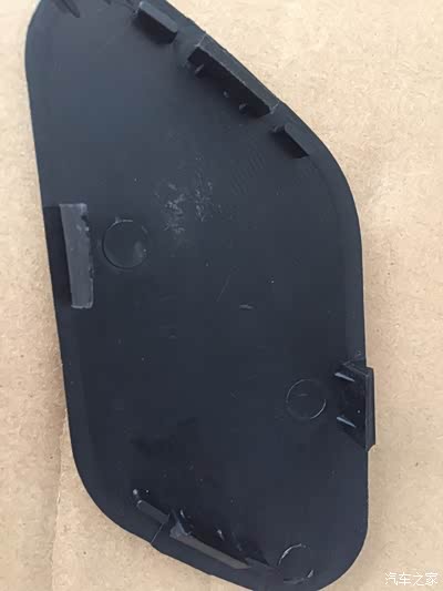

喷水盖30一对 只是装饰盖 不能喷水

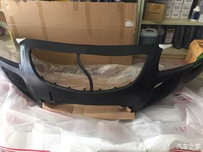

前杠品牌550

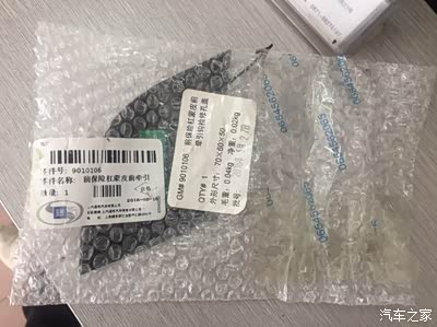

拖车盖20在雾灯框位置
喷水盖背面

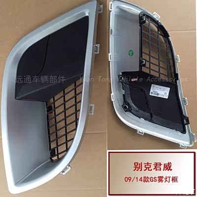

雾灯框品牌140一对
以上足够了配件 1260全部 加喷漆100不到1400搞定 最差那种配件全套下来弄好不超过1100但是要不成 折腾到底 哈哈
