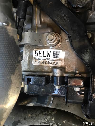

问 科普一下新君威变速箱鉴定是否的金桥? 删除 推荐精华 置顶 取消置顶 关闭回复 打开回复 推荐编辑 楼主禁言 移动帖子 重置头像 操作记录 施申财 0浏览 · 2017-05-09 19:20 给大家科普一下,以网上下载的身份号为例,61代表变速箱,5cbw代表型号6t40,9代表金桥,5代表2015,160代表第160天生产,a代表a班组,0185代表第185台。金桥山东烟台 举报 打开汽车之家 阅读体验更好 相关问题 更多 问2012大灯升级 0回答 问360线路问题 0回答 问闭缸技术省油吗? 0回答 问15款君威1.6T 0回答 问君威更换变速箱油 0回答 问请教下厂家延保的事 0回答 优质解答 Wu12344 关禁闭 已屏蔽 墨韵斋工作室 2017/05/09 20:24:13 发表在 板凳 二代的怎么样?还可以,换挡不是很积极,不能和爱信 zf 比啊 2017-05-09 21:45 回复 屏蔽此人 举报 删除 取消删除 禁言 重置头像 共有条对话 > 全部回复 只看楼主 Wu12344 关禁闭 已屏蔽 文化杭州 2017/05/09 19:20:53 发表在 主楼 给大家科普一下,以我的身份号为例,61代表变速箱,5cbw代表型号6t40,9代表金桥,5代表2015,160代表第160天生产,a代表a班组,0185代表第185台。金桥通用自己的,6AT二代 2017-05-09 19:43 回复 沙发 屏蔽此人 举报 删除 取消删除 禁言 重置头像 共有条对话 > 施申财 楼主 关禁闭 已屏蔽 卡罗拉 Wu12344 2017/05/09 19:43:26 发表在 沙发 通用自己的,6AT二代二代的怎么样? 2017-05-09 20:24 回复 板凳 举报 删除 取消删除 禁言 重置头像 共有条对话 > Wu12344 关禁闭 已屏蔽 墨韵斋工作室 2017/05/09 20:24:13 发表在 板凳 二代的怎么样?还可以,换挡不是很积极,不能和爱信 zf 比啊 2017-05-09 21:45 回复 地板 屏蔽此人 举报 删除 取消删除 禁言 重置头像 共有条对话 > 宣城车友9737566 关禁闭 已屏蔽 高尔夫 我的5ELW是什么意思 2017-05-10 08:09 回复 屏蔽此人 举报 删除 取消删除 禁言 重置头像 共有条对话 > 施申财 楼主 关禁闭 已屏蔽 卡罗拉 今生看人生 2017/05/10 08:09:50 发表在 4楼 我的5ELW是什么意思 金桥的 2017-05-10 19:05 回复 举报 删除 取消删除 禁言 重置头像 共有条对话 > 283560649 关禁闭 已屏蔽 楼主这个有误吧?照你的解释我对比了一下我这个是金桥的15第14天A班组生产的第803台,看了下楼上的那位是第264天A班组生产的第200台!解释不通啊…… 2017-05-10 21:23 回复 屏蔽此人 举报 删除 取消删除 禁言 重置头像 共有条对话 > boyboss 关禁闭 已屏蔽 我是外行,请问金桥变速箱是不是比其他地方的好啊? 2017-05-10 22:16 回复 屏蔽此人 举报 删除 取消删除 禁言 重置头像 共有条对话 > kiss羽轩 关禁闭 已屏蔽 这是老版标签格式,实际上没区别。看产地只要找到串号里面的“W”,后一位是“9”就是金桥,“M”就是烟台。还有其他产地,国内应该见不到。 2017-05-11 08:30 回复 屏蔽此人 举报 删除 取消删除 禁言 重置头像 共有条对话 > lantaohb1990 关禁闭 已屏蔽 奥迪A6L 看来我买的16年2月出厂的君威变速箱也是烟台生产的,烟台的质量不好么? 2017-05-11 09:55 回复 屏蔽此人 举报 删除 取消删除 禁言 重置头像 共有条对话 > 施申财 楼主 关禁闭 已屏蔽 卡罗拉 kiss羽轩 2017/05/11 08:30:30 发表在 8楼 这是老版标签格式,实际上没区别。看产地只要找到串号里面的“W”,后一位是“9”就是金桥,“M”就是烟台。还有其他产地,国内应该见不到。很专业,感谢! 2017-05-12 22:11 回复 举报 删除 取消删除 禁言 重置头像 共有条对话 > 施申财 楼主 关禁闭 已屏蔽 卡罗拉 283560649 2017/05/10 21:23:00 发表在 6楼 楼主这个有误吧?照你的解释我对比了一下我这个是金桥的15第14天A班组生产的第803台,看了下楼上的那位是第264天A班组生产的第200台!解释不通啊……你是2015年第14天,他是2015年第264天,有什么不妥? 2017-05-12 22:15 回复 举报 删除 取消删除 禁言 重置头像 共有条对话 > 胡光阳 关禁闭 已屏蔽 本人购买的13年1.6T精英型,请问我这变速箱是哪里产的? 2017-05-13 07:38 回复 屏蔽此人 举报 删除 取消删除 禁言 重置头像 共有条对话 > 施申财 楼主 关禁闭 已屏蔽 卡罗拉 胡光阳 2017/05/13 07:38:33 发表在 12楼 本人购买的13年1.6T精英型,请问我这变速箱是哪里产的?金桥看到大写JQ了? 2017-05-13 11:07 回复 举报 删除 取消删除 禁言 重置头像 共有条对话 > 胡光阳 关禁闭 已屏蔽 墨韵斋工作室 2017/05/13 11:07:52 发表在 13楼 金桥看到大写JQ了?金桥和烟台制造的变速箱哪个好点? 2017-05-13 22:39 回复 屏蔽此人 举报 删除 取消删除 禁言 重置头像 共有条对话 > 施申财 楼主 关禁闭 已屏蔽 卡罗拉 胡光阳 2017/05/13 22:39:06 发表在 14楼 金桥和烟台制造的变速箱哪个好点?据说是金桥 2017-05-15 18:05 回复 举报 删除 取消删除 禁言 重置头像 共有条对话 > 景德镇宏图 关禁闭 已屏蔽 君威 5CBW这款变速箱 是君威 哪个排量的车呢?我的车是2014款的君威2.4自吸,变速箱是4AHW, 不知道和你的有什么不一样?你是哪个排量的? 2022-10-17 12:10 来自福建 回复 屏蔽此人 举报 删除 取消删除 禁言 重置头像 共有条对话 > 还想在主楼增加内容?点击续写主楼内容 登录 参与更多互动 发表回复 打开App,查看更多评论 首 页 上一页 下一页 末 页 跳 转 取 消 还想在主楼增加内容?点击续写主楼内容 登录 参与更多互动 系统故障 发表回复 图片最多上传9张 微信好友 微信朋友圈 新浪微博 QQ好友 QQ空间 取消 相关推荐 加载中
