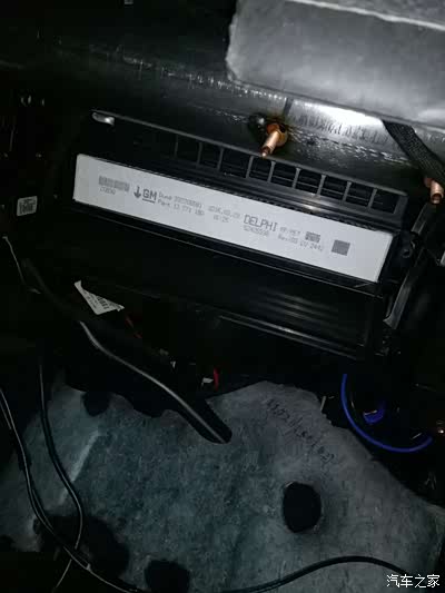

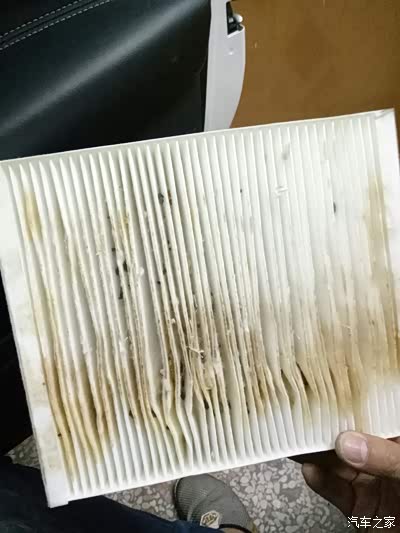

由于自己车很少使用,都是停放多,经常听到机舱有老鼠打闹声,不久后不用开空调,车里都一股尿味,开空调更受不了,去二保时,拆开空滤傻眼了。都是老鼠便便!!!!!空滤只能更换,白花花的银子,心痛啊。
刚更换回来一个月不到吧,今天去扫墓,开车出去那个臭啊,还是那个熟悉的味道。受不了,忍受登山扫墓的疲劳决定拆拆拆,

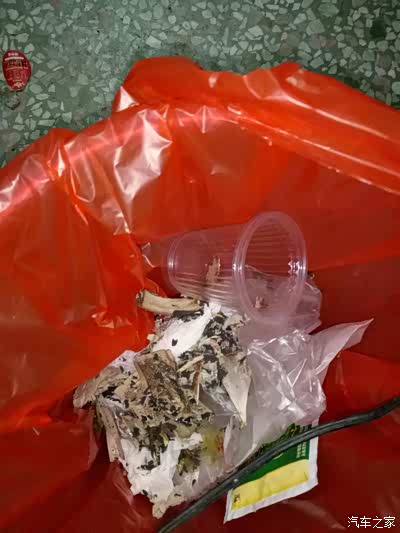

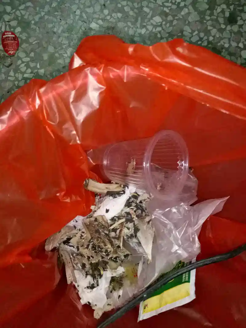

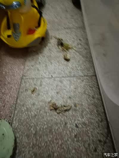

垃圾图,老鼠吃的骨头,
这个有点模糊了,都是钞票,啃碎了,
这黄色都是尿,还有老鼠屎,能不臭吗?

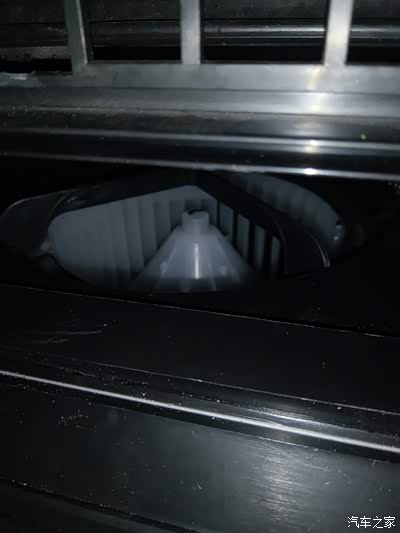

清理时这里有些小骨碎掉进去,会不会影响啊,碎骨不会进到制冷重要部件吧?好担心啊!!!但是我开吹风感觉又吹出一些碎片,但地上找不到,还是担心。
我更换的新空滤啊

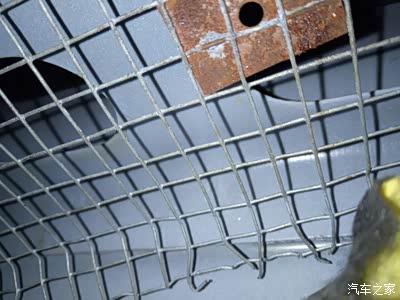

之前就为了灭鼠,买了几个老鼠笼,老鼠夹,都捉到一次就没有第二次了,

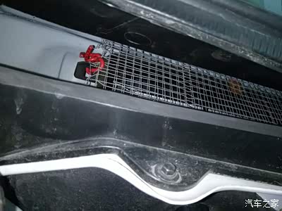

临时想到把老鼠笼的电网拆开,用来挡住进风口,感谢某宝要80块,
开始我改装过程,有些相片没拍,做到一半才想到做个帖才拍的相片,
笼子被肢解了,普通手机拍,看看就好了,

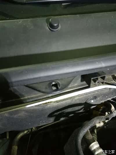

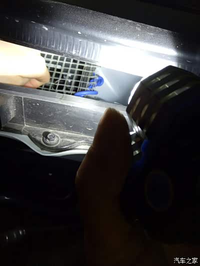

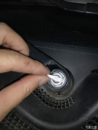

拆这个扣,我4个都拆,因为雨刮那个工具没有,所以我暴力安装的,希望老鼠进不去吧,

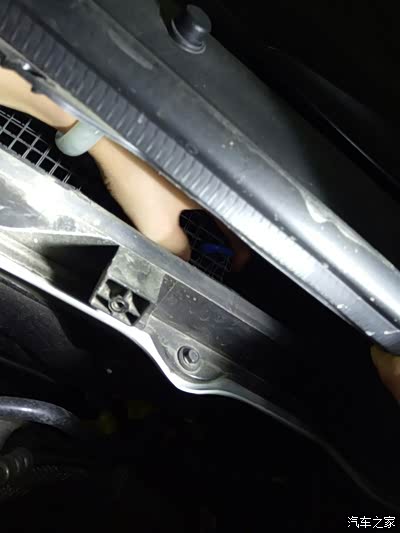

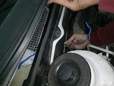

把老婆叫下来,手比我小![]()

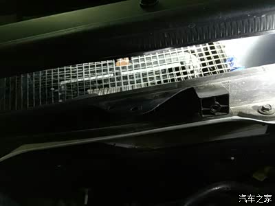

挡住了,

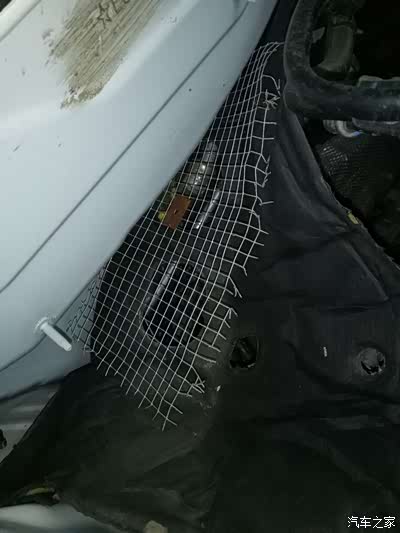

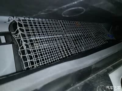

右边,就这样绑了,也蛮牢固的,
绑了右边来个整体照,
是不是清楚点了,
左边也绑好了,老鼠还能进去,只能改良了,
单单把这里挡住真能防鼠吗?

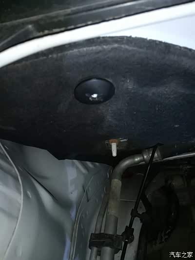

摸摸看看,姨!!!还有两个排水洞,这里也能进老鼠,还得想办法。
单单把这里挡住真能防鼠吗?
就这里,两个排水孔,老鼠还是可以进去的,

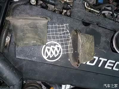

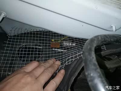

刚开始,剪了一小块网,怎么想都不能把鼠挡住,
那么大的孔,什么鼠都能进去了,
想到办法了,把一块大的网装这里,但是那个排水口的胶就不要了,自己装不进去了,
看清楚了吧
就是这样挡的
网大得刚好,可以扣到这螺丝钉

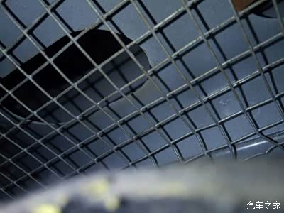

底下往上拍的,这样老鼠还能进吗?
装订,密封,哈哈,完成了。
