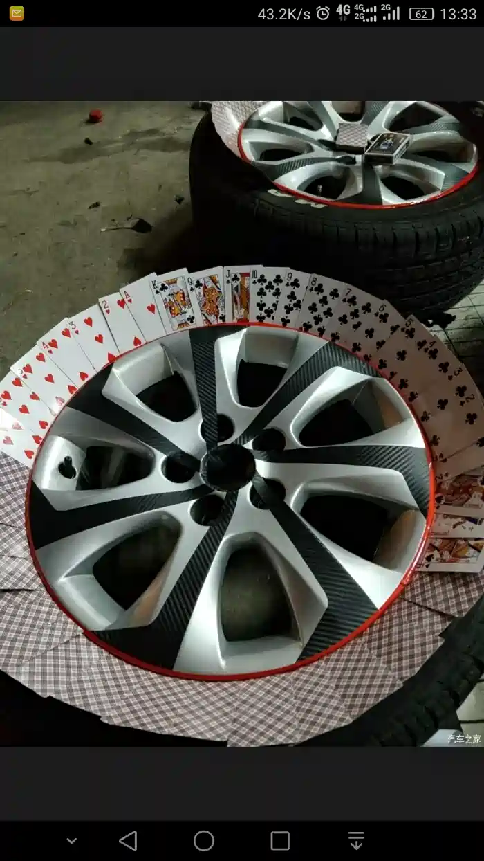

喷的时候太累了,没拍照,直接借用一下论坛那位兄弟的图,他是直接定制的贴纸,而我不愿意等快递,就直接用纸板做了个贴纸模型,然后用美纹纸对着模型贴了
全部喷黑
撕掉美纹纸后上光油

1.把扑克牌沿着缝隙插进去,不要学我竖着插,最好把扑克牌横着插,一张压一张。
2.然后用报纸剪个圆,把轮毂覆盖好,一定要和轮毂贴接到一起,拐角的地方,用美纹纸修一下边
3.把气嘴用美纹纸包好
3.把气嘴用美纹纸包好

1.三遍黑漆喷完后,等20分钟,漆干了就慢慢的把胶带,扑克牌,轮毂铁,红圈,美纹纸都慢慢的撕掉,一定要小心的撕,因为漆还没干透,如果用力过猛或者角度不对会把漆都撕掉。
2.都撕掉再重新把扑克牌插上去
2.都撕掉再重新把扑克牌插上去
搞定~~,效果如图
