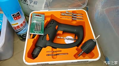

首先是材料及工具:曼牌空气滤空调滤,某宝购买的清洁剂及除臭剂,自家的手电钻,配一个T25的梅花批头,一个7mm的套筒六角批头。
作为一个标准的工程师(虽然是建筑行业,与机械不搭边),这种小事肯定应该自己大显身手。

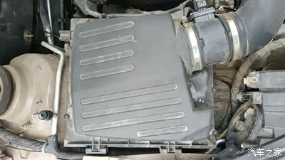

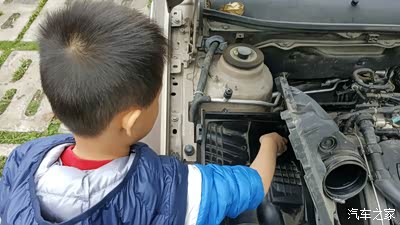

先更换空气滤。打开引擎盖,找到空气吸入的这个盒子。
就是这个空气包

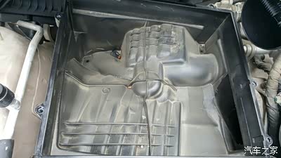

用梅花批头拆掉六个螺丝及左边的两个卡扣,把盖子拿掉后,就可以拿掉原来的空气滤。先清清盒子里的沙土,灰尘,好吧还有个死苍蝇。
看看里面的灰,还有动物标本
这里我儿子用的是某宝送的清洁胶泥。
小盆友很认真
粘的很干净。

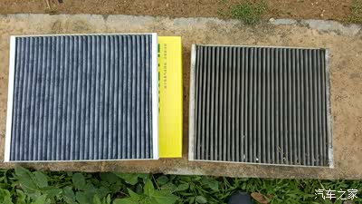

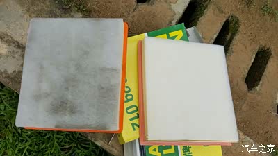

换上新的曼牌,反操作后,就算更换完毕。看看新老对比,没有想象中那么脏。
感觉没有那么恶心

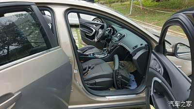

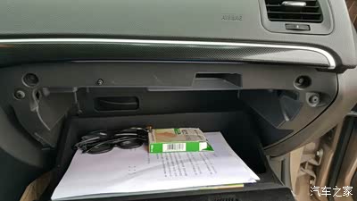

君威副驾驶有个手套箱,打开他,先把最上面的两颗螺丝拧下来,用7mm的套筒(五金店里真的难买7mm的,要么8,要么6)。
上面的两颗螺丝先拿他们开刀
然后将他右边外侧的隔音装饰向右侧用力,卡扣连接,不会坏的。抱歉这里没有留照片。

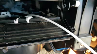

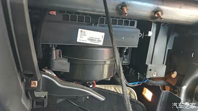

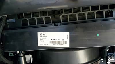

漏出下面的左右螺丝,拧下来,整个手套箱就下来了,还可以玩玩手套箱的小灯。这时就看到里面贴标签的盒子盖,有上,左,右三个卡扣,用改锥撬开,就可以打开。

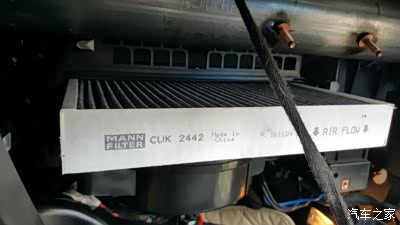

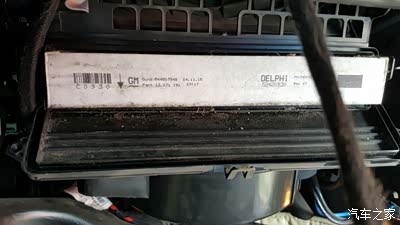

打开后,这时要注意原空调滤的气流标志。
气流标志向下

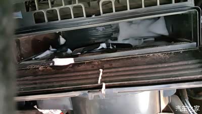

把原来的拿下来,
这里提醒下,正在吃饭的,心赃的就不要看了,因为我要上图了,哈哈哈
为了观感,滤缝里的细节就不上图了
想想我们再车里每天吸得就是这里吹出的风,我想还是定期换换这玩意儿,比空气净化器实在。

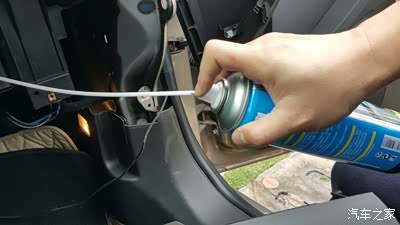

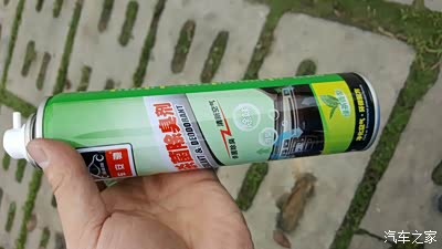

先不急换新的,用洁净剂清下空调管道。把车窗全打开,启动引擎,ac开,风量最大,把洁净剂对准进气风扇狂射,大概5分钟,半瓶左右停下来,关闭引擎,5分钟后再射剩下的半瓶。
可以射到爽
之后,关闭ac,内循环,同样用除臭剂再喷少半瓶。
关闭车窗,高温开5分钟烘干风道。之后开窗通风。

自己可以承受车内的气温后,把新的过滤器安装上,这里要注意之前提到的气流风向。反操作安装完毕。
