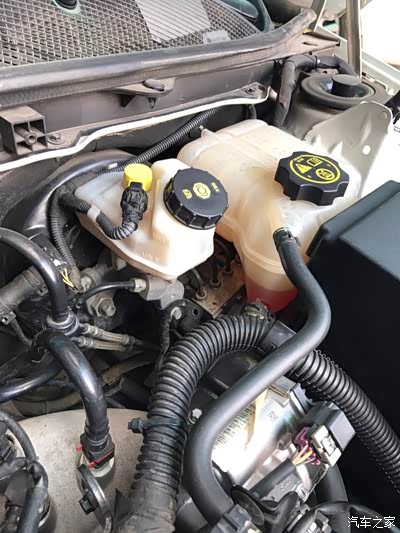

今天早上洗车 发现水壶水位比平常低很多 4S店索赔一个新水壶

福睿斯
不一定是水壶问题,可能其他位置渗漏

捷达
正常情况下,冷冻液不会突然缺失的,这个情况需要检查冷冻液水壶和水管是否有裂口或者连接不牢,不是单单更换水壶或者补充冷冻液。望采纳

不一定是水壶问题,可能其他位置渗漏

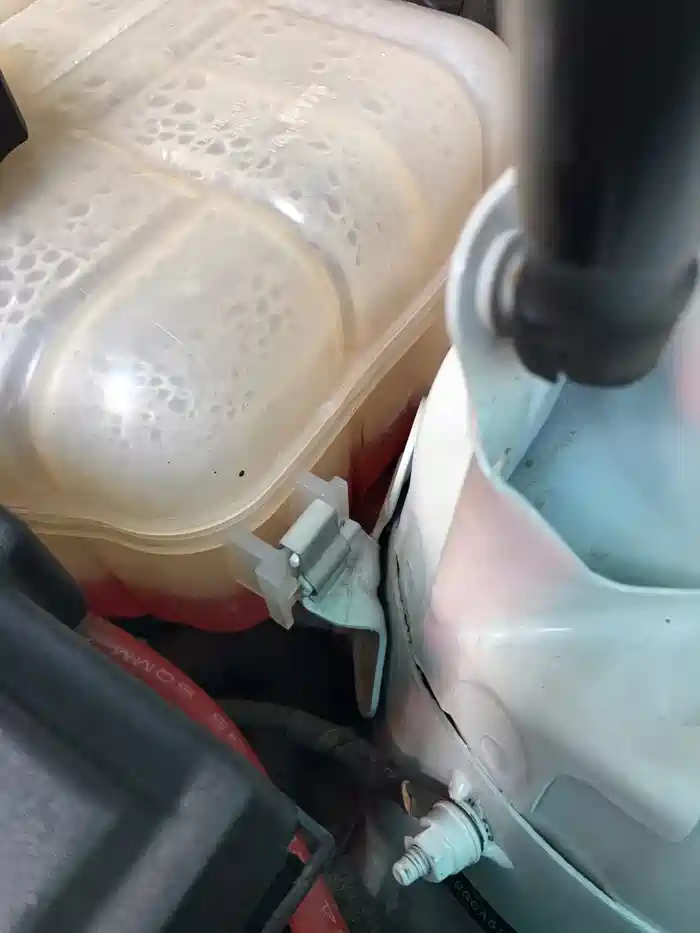

水壶破了
2016-12-18 14:19 回复

质保期内免费索赔个新的
换了
2016-12-18 14:19 回复
