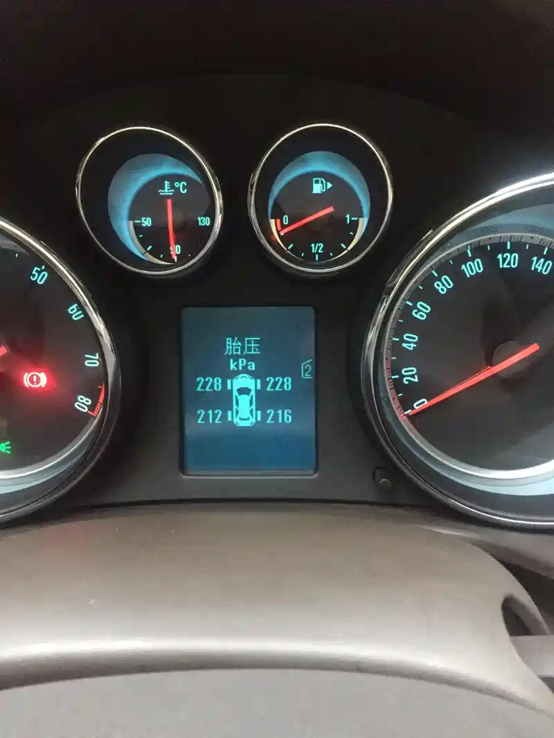

正常胎压是多少?图片是跑了5公里后的胎压

240--260都算正常,你这也太低了点吧

热车2.2胎压过低了、冷车测量为准
天气冷了应该适当调整胎压、长期低胎压行驶会加剧轮胎的磨损、厂家的指导胎压一般略低、考虑的是车辆的整体舒适性
一直夏天2.3冬天2.5、用车多年没有出过问题、轮胎的磨损也都在正常范围之内、建议这个胎压标准你试试

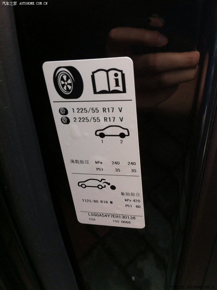

车厂气压推荐值通常可以在以下地方找到:车辆用户手册,驾驶室车门(B柱附近)旁边的标签,车辆驾驶座旁的抽屉,油箱盖小门。下图仅供参考:
上述提到的车厂胎压推荐值指的是冷却胎压。定义如下: 停车后至少三小时后或轮胎行驶不超过2公里。如果只能在热胎时测量胎压,请将所测得的胎压数值减去大约0.3巴(=4psi)就是轮胎冷却充气压力。
米其林(中国)投资有限公司已尽最大努力和最大勤勉以确保上述所登载和包含之所有信息的准确性、正确性和及时性。即便如此,由于技术信息存在的时效性、消费者个人理解上可能的差异、现场操作使用的熟练程度不同等因素,均可能导致上述所登载和包含之信息存在部分未更新或不完全适用之处。敬请谅解。
