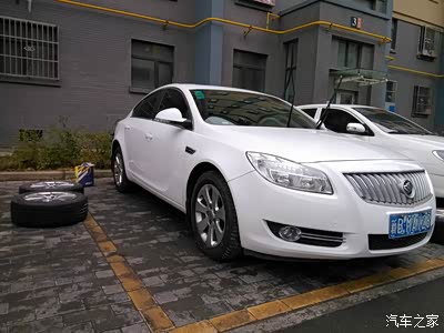

一场秋雨一场凉,昨天一场雨夹雪,地面也结冰了,雪地轮胎也该装上了。“2016年的第一场雪,来的比以往更早一些”刀郎把冬雪唱回来了,呵呵。我的君威4年半了,三年前买了一套轮毂,一套雪地轮胎,所以每次都自己动手更换,就当锻炼了身体,也省下不少银子。看到论坛里有些车友对轮胎和轮毂的参数及配套改装问题尚有疑问,我也顺便讲讲这方面的问题吧。欢迎交流学习提高。
这就是我的威威,露个脸先
2012款2.0L舒适版,四年前的他,玉树临风。

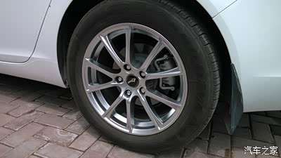

这就是我买的轮毂,展示下呵呵。网上淘的,一套不到2000大洋。17*7.5J,中心孔72.6mm,孔距PCD 5*114.3,偏距ET35。

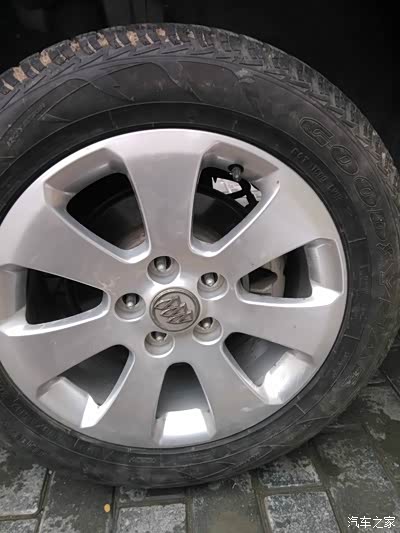

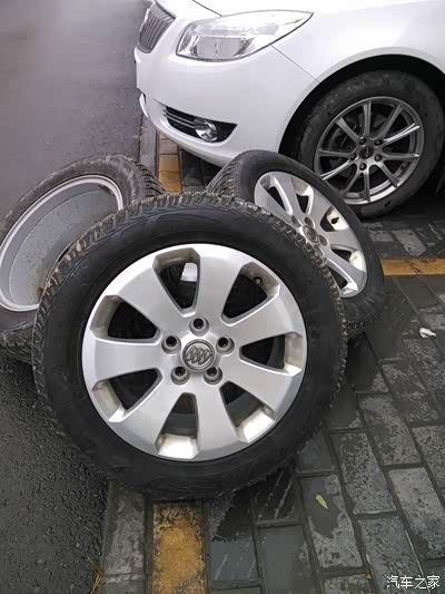

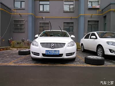

展示完毕,搬出原车四大大饼。我用原车的大饼配的四条雪地轮胎,网购的十辐轮毂配原车的轮胎,因为夏天跑的多,网购的更好看一点,也轻一些,一个9.9公斤,原车的轮毂将近12公斤。

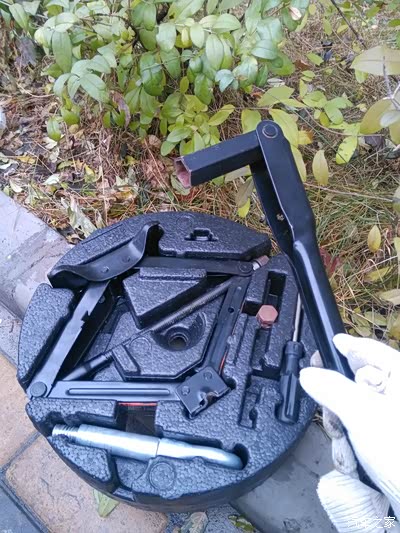

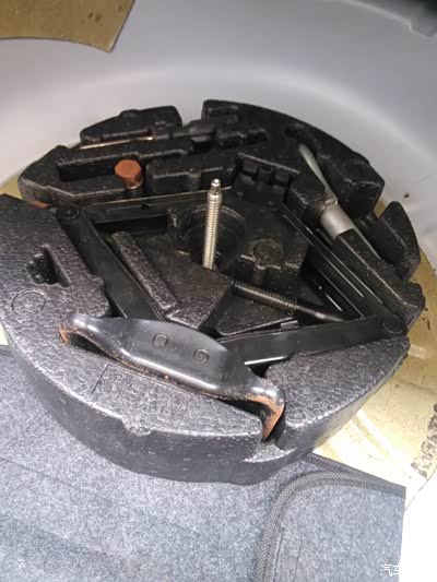

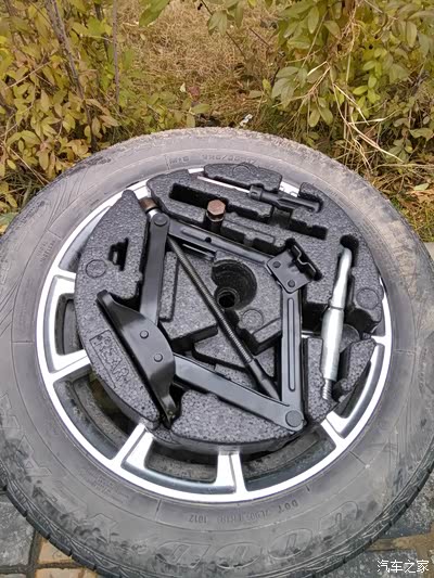

后备箱里的千斤顶及工具套件,每年用两次,开春和深秋。
拿出扳手和千斤顶。

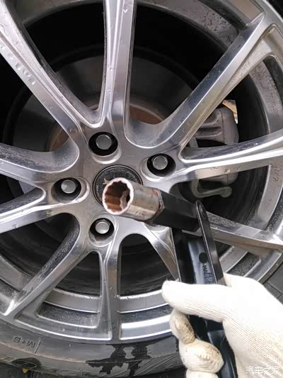

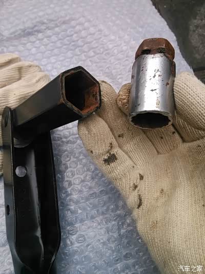

看到这个套筒了吗,这是我自己做的,因为原车轮毂螺丝帽和我网购的轮毂螺丝帽大小不同,所以找了个旧螺帽和套筒,焊接在一起,这样,原车螺帽和新轮毂螺帽都能拧了。
自制变径套筒,就是这样的。

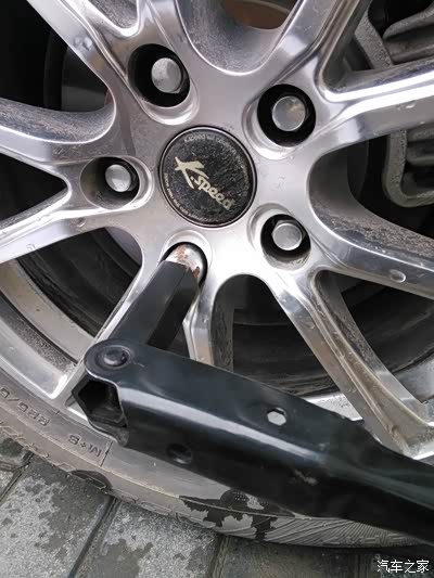

这样连接就可以使用了,呵呵。对了,打千斤顶之前,先用力拧松每个螺帽,不然车子顶起来后不好使劲,而且轮胎也会一起转。

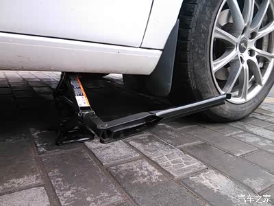

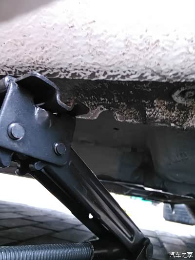

车体侧面靠近轮胎的千斤顶支撑位置,就是那个小豁口那里。
把千斤顶支座的凹槽对准豁口位置,用扳手拧千斤顶上的螺帽,打起千斤顶,直到轮胎离地,大约2厘米,即可。

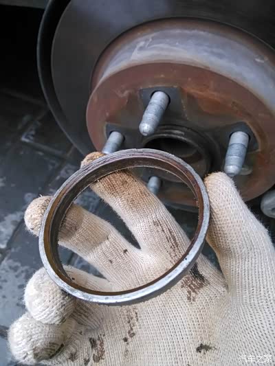

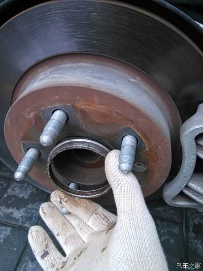

看到这个了吗,这是中心轴上的中心孔套环,因为我买的轮毂中心孔比原车轮毂中心孔大,所以要加中心孔套环。大家改装轮毂,一定要看好这个参数,小原车轮毂中心孔距的不能用,大一点的可以加套环,但太大了也不建议用。再者,大了如果还不加套环,跑高速车子会发抖。
就这个套环,称作中心孔套环。一般都是铝合金的,这样可以使轮毂中心孔和轴紧密结合,不松匡。对了,要注意一点,放环时,先在环上抹一点黄油,不然下次从轴上取下来的时候很费事。
放上原车大饼,呵呵,雪地胎上身。拧紧螺帽,记住,要对角线方式逐个拧紧,不能顺序一圈的挨个拧。大改用100-120牛米的力矩,也就是你双手用原车扳手使劲拧,拧不动即可。太大了,超过180牛米,螺栓有断裂的可能。
逐个更换,呵呵,稍有点费劲,就当锻炼身体。再者说,轮胎如果每年从轮毂上扒下来两次,再装入,这样对胎口损伤比较大,而且操作的时候如果划伤了胎口,后期存在漏气的风险。这就是我屌丝的解释

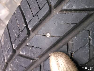

最后检查所有轮胎,调整气压,一般都240-250。突然发现换下的轮胎上面扎了一个自攻螺丝,屁股都磨没了,哎,先不拔出,拿去补胎时再拔掉,不然不好找到漏气的这个孔了。

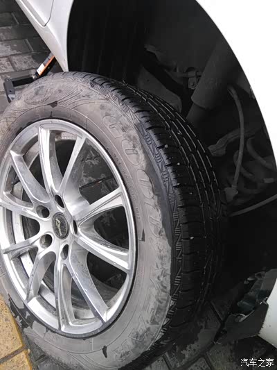

最后展示一下,大鹏展翅
