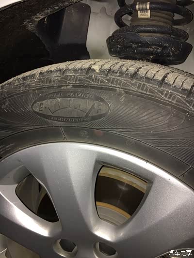

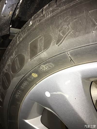

哪个大神告诉我,轮胎生产日期怎么看啊

按照国际标准的轮胎代号由六部分组成,1.轮胎宽度,2.轮胎断面高度和扁平比的百分数,3.轮胎类型代号,4.轮辋直径(英寸),5.负荷指数(许用承载质量代号),6.许用车速代号。
汽车轮胎的规格标识有两种表示方法:
*规格为“5.60-13”的轮胎表示胎宽为5.60英寸,轮辋直径为13英寸;
*规格为“195/60R14”的轮胎则表示胎宽为195mm,扁平比(轮胎子午断面的高与宽之比)为60,轮辋直径为14英寸。字母“R”即是代表子午线轮胎)Radial);另外,子午线轮胎也有用字母“Z”表示的。
如轮胎的规格为 185/65/R14 86H
185——指的是轮胎宽度为185 mm
65——指的是轮胎扁平比,即断面高度是宽度的65%
R——指的是该轮胎为子午胎(这条胎内层为辐射胎制造方式)
14——指的是轮毂直径是14英寸
86——指的是载重指数86,代表这条轮胎最大可承重530 Kg,4条轮胎就是530×4=2120 Kg
H——指的是速度级别为210公里/小时
轮胎的生产日期通常用四位数字表示,前面两位代表生产日期周数,后面两位代表年份,如3907,代表轮胎生产日期为2007年第39周,也就是2007年9月下旬。(图片看不清,楼主以此参考)
