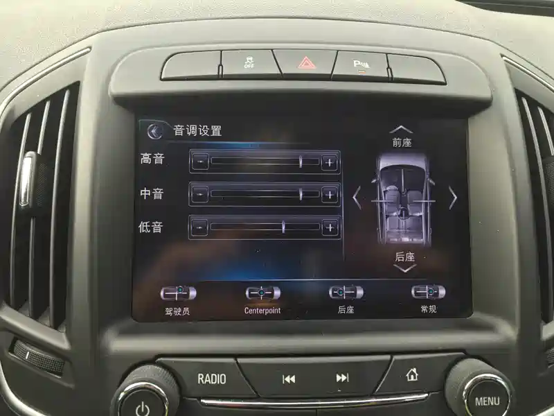

然后经过3,4个小时的等待,4S将系统升级至如图所示,令人惊奇的是,升级完后屏幕跳出的不是别克LOGO而是凯迪拉克LOGO,当时觉得这也太扯了。。(**也不是这么装的),4S店修理说这个问题会反馈厂家提供解决方案再联系我处理,我就先回去了。
升级后语音系统功能恢复了,也就高兴的回家了,回去时重新连接了蓝牙播放手机音乐,音乐出来的一瞬间就发现问题,毕竟开了2年多了,买回家到现在一直使用默认的原厂Centerpoint EQ调节位置,就是声场定位在十字坐标的正中间,听的效果就是音乐声场定位一直在B柱这条横线上,升级后发现的问题就是,EQ位置还是没动,在十字坐标正中间,但明显感觉声场定位是从中控台位置向后传过来,完全没有了环绕效果,马上停车检查,发现后档玻璃下的4个喇叭(2个低音2个中音)几乎没有声音,马上返回4S店去检查,工人告知喇叭是有声音的,只是几乎不响......也检查不出是什么问题。。。。无法提供解决方案....
随后换了家大点的4S店再检查,令人惊奇的是。。。。开机画面又自动变回了别克的LOGO。。凯迪拉克的CUE标志不再出现了。。。。(这点始终不明白。。。)4S店重新检查了升级程序编号,确实是如图所示的系统版本,而且确定是别克君威的升级程序。。。(亲眼目睹检查过程没有问题,为什么出现凯迪拉克真是见鬼),随后开始检查音响的问题,如图所示的4个原厂声场定位选项(驾驶、环绕、后座、常规、)几乎没有声场的位置区别了,升级前选择4个模式,声场移动非常明显的,升级后的感觉就是4个选项变成了摇滚,古典。流行这种音质上的区别。。好朋友有辆君威GS的顶配,也是一样的音响系统,他还是出厂状态没动过,一上我车一听马上也觉得音响效果不对,4S店的维修想来想去想不出办法,就开始手动调节声场位置,当把EQ坐标移到如图位置时,后排喇叭才出现明显的声音,但原有的环绕效果已经不复存在了。。。。
想问下大神们有无相似的问题,有无解决办法,4S店说这个系统的软件升级就和苹果手机升级一样,只能升级不能降级。。所以我还原出厂程序的想法也破灭了。。

目前环绕Centerpoint的EQ位置
目前升级的软件版本
