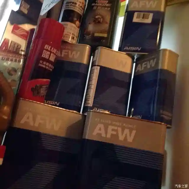

这次最重点的保险是换变速箱油。经过大量参考加思考。决定换爱信AFW变速箱油。用循环机换之前12L。

有人会问为什么不用号称全合成的AFW 我先来说明一下。
1,参考大量资料afw(其实也是号称合成少个全字)适合六速及6速一下的爱信变速箱。粘度也更好些。而AFW 适合6速以上及8速。粘度相比要低一些。。看了很多前辈的帖子。说换afw的没有说换错的。而换加的有人发帖说油更稀了没之前状态好。。加上这也算是爱信老款的6AT。。配大马力的发动机。所以变速箱油粘度高点不是坏事。。所以我觉得换afw更合适。而afw 后来专门为自家8at变速箱而推出的。。个人觉得。

开始换了。比较麻烦。就不多说了。照片和老板聊天交流心得。拍少了。
