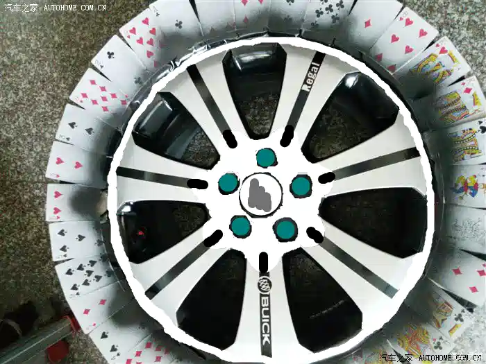

我用很长时间来想方案,最终确定了下面这个方案
看着还不错
但到了施工的时候,万万没想到的是我的方案中轮毂的模型是老款君威的,这个轮毂第一幅都是平的,我勒个去,下面再看看我的
每一幅都不是平的,轮毂也改款了,开了两年多了,这个与老君威相比居然从没注意过

接下来是贴大饼了,也是贴了好久好久啊,弧形的地方很多,都是用一小块一小块的美纹纸贴的,也没什么细节照片了,直接上个贴完的照片吧,我滴腰,蹲的都快直不起来了
这里多说一句吧,我是用剪做模型来贴大饼的,但如果你们做时候不要剪纸了,做个模具用水笔画上印用美纹纸直接贴好了,因为我的纸没有胶,和轮毂中间有空隙,喷漆的时候有漆雾进到纸下面了
