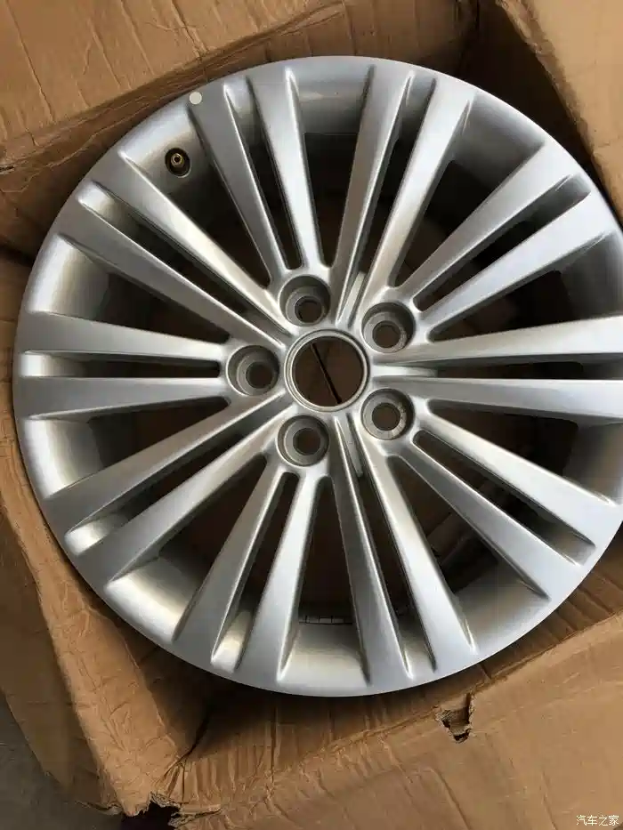

如图,
(1) 大哥们知道这原厂轮毂重量多少斤吗? 知道请告知。
(2) 14款2.0L车,17寸升级这个18寸,配哪个规格 时速表没误差? 245/45/R18 ?
(3) 那我轮胎是选235还是245? 豪情原车是235/50/R18,那我配245的胎会怎样,有改过的车友吗?
谢谢!

单个在13公斤左右,你陪任何非出厂轮胎都有误差,只要在±3%以内都可以,一般配2454518就行了
主要这个是8J的轮毂,可以装245的胎吗?
245的轮胎扁平比小舒适度会不会很差
zhouyoon 关禁闭 已屏蔽
Lam君威 2016/04/24 09:17:23 发表在 地板
225-245的都可以装
zhouyoon 关禁闭 已屏蔽
罪恶的心 2016/04/24 09:24:50 发表在 5楼
245的轮胎扁平比小舒适度会不会很差
不会,2.4原配18寸就是这个胎

2.0L本身动力一般,配245轮胎动力损失较大吧

我也在纠结235 还是245  你换了吗?
广州车友2741293 楼主 关禁闭 已屏蔽
君威
tx君威 2016/07/04 11:42:30 发表在 13楼
换了4条245 40 R19,油耗高了1升
