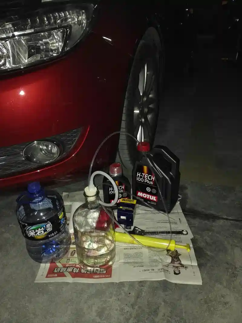

准备的工具,5升摩特全合成,一个汉格斯特机滤,一个漏斗,玻璃抽油神器和一把扳手。
