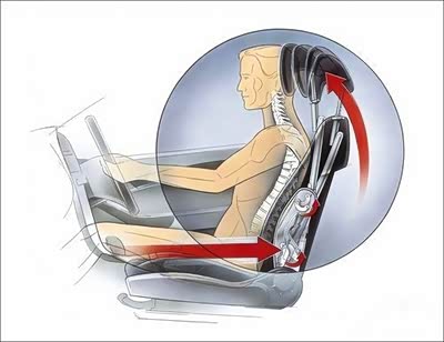

主动式头枕是一种纯机械系统,上方的衬垫支撑,是由一条连杆连接至座椅靠背内的压力板,当座车遭后方追撞时,乘客的身体因撞击力的作用,会撞向靠背,将压力板往后推,促使头枕往上往前推动,以便在头颈猛烈晃动之前,托住乘客的头颈,防止或降低受伤的可能。

图片呢??
原理图上显示,头枕起作用的前提是  腰部与头枕有关联作用啊。15款简配后,如果只更换头枕,腰部没有关联结构起作用。关键时刻头枕也不起作用啊 。
请教专家

BIEKE2016 楼主 关禁闭 已屏蔽
不知道大家看懂我说的意思不??
仅仅换个头枕,关键时刻头枕能否起作用是关键的问题。。。

libra526 关禁闭 已屏蔽
只加头枕有用吗?头枕往后了,靠背没动,脖子扭曲的不是更厉害了嘛
