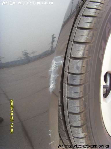

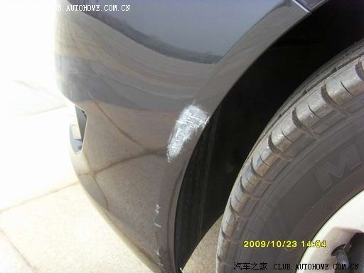

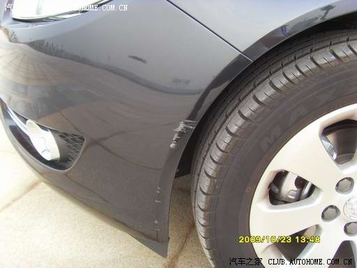

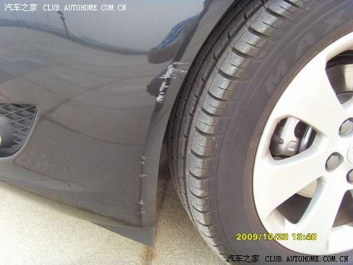

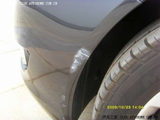

这个是那天刮到的地方,这可是WW的处女刮哦~~~

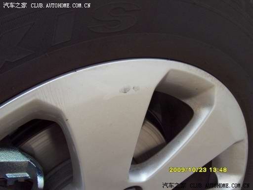

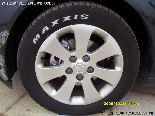

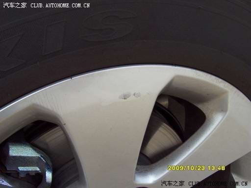

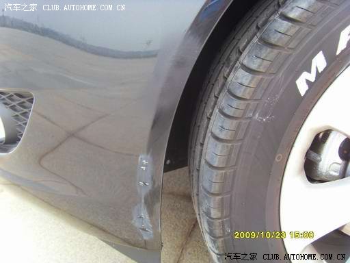

轮毂不知道什么时候挨了一点,应该不是一起的吧~~

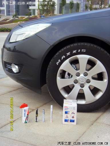

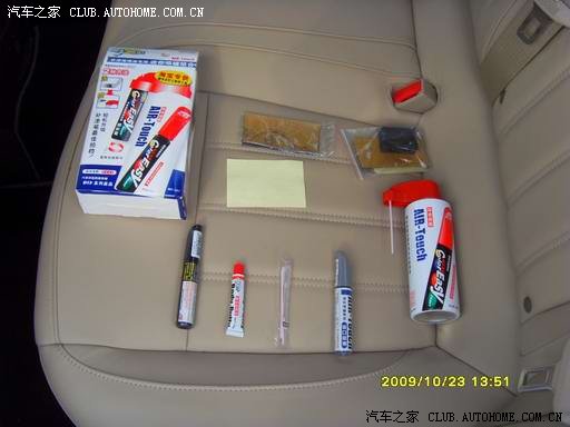

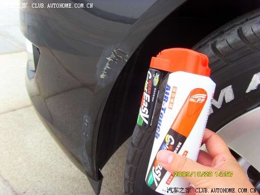

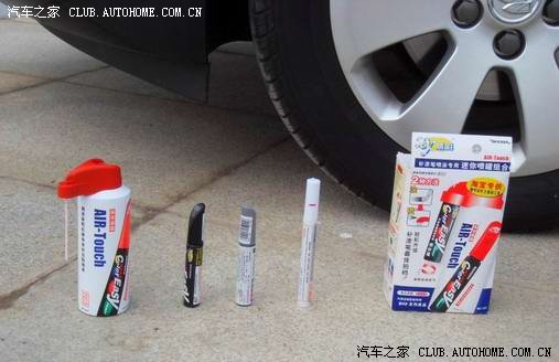

补漆套装全家福

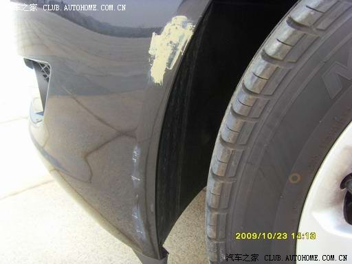

    先用水磨砂纸打磨,把刮痕里面以及周边的毛刺给去掉。打磨的时候记得在砂纸上沾上水,水磨砂纸嘛,呵呵。说明书上说的是用#320打磨就可以了,我不舍得用那么粗的砂纸用在WW光滑的皮肤上,所以用了#600
    刚开始打磨的时候由于心里没有底,感觉越磨越花,刮痕不仅没有不明显,反而连周围的一圈都磨白了一层。第一次嘛,不免有点担忧会把事情弄得更糟,于是狠下心来,反正都这样了,大不了去4S花钱消灾~~哼!

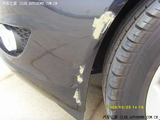

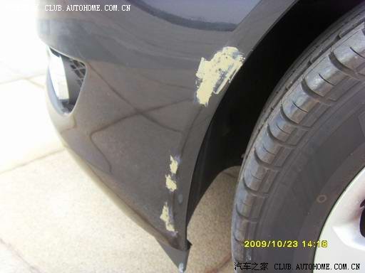

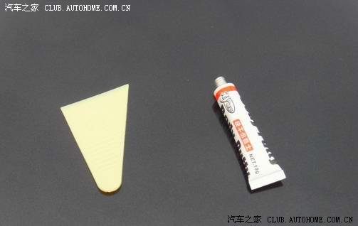

打磨完了之后,把刮痕和周边都清理干净,准备补土。如果不清理干净的话,也许补土会不稳。这个就是补土和补土用的小刮子。
挤适量的补土在小刮子上慢慢填在刮痕里,要一层干了在填一层,大概填到比原来的平面稍高一点点,这样便于打磨。

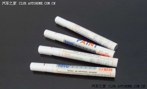

在等待补土晾干的时候,趁有空余的时间,拿出轮胎笔来描一下轮胎。发现这轮胎笔超级不好用,出水不仅难,而且不均匀。最讨厌的就是画不出的时候按几下,一不小心它又流一摊出来,害我弄了一半又不得不硬着头皮画完同一个方向的两个轮胎~~~~(>_<)~~~~

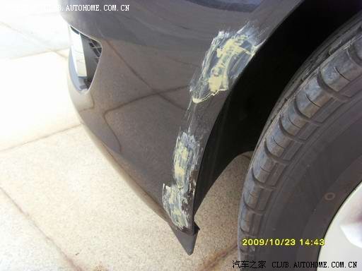

等补土完全晾干后再用水磨砂纸慢慢把多余的补土磨掉。

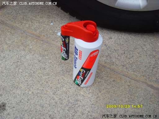

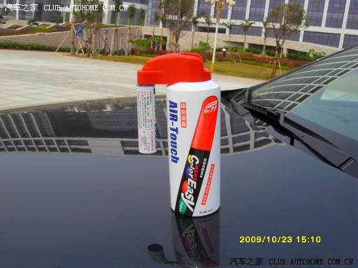

    紧接着就是补漆了,心里有小小紧张,因为如果漆的颜色有偏差,直接影响效果。也不知道在淘宝买的这个漆匹不匹配。先用补漆笔描了几笔,看起来颜色是一样的,悬着的心才放下来( o )~zZ  然后装上小喷灌,先在旁边喷一下,直到喷出来的颜色均匀为止。
    喷漆最重要的一点是不要集中往一点来喷,别以为用东西挡住其他地方就可以了,因为那样会喷,把遮掩物拿开后会有一个明显的痕迹。这是喷漆的大忌。这个道理俺非常明白,可是当时也不知道脑袋哪根神经搭错线了,我就是那样喷了~~~~(>_<)~~~~ 那是错误的示范,大家可别学我哦。
    正确的方法是拿着喷灌保持一定的距离,朝着刮痕轻轻地滑动来喷,一层一层地喷到颜色与周围的基本一致为止。
之后就是上驳口金油了,开始时不知道驳口金油为何物,看了说明才知道是调和颜色的,喷了能让补漆与原漆减少颜色上的差异。

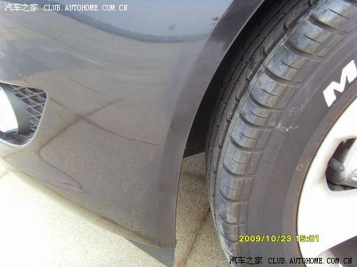

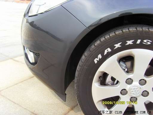

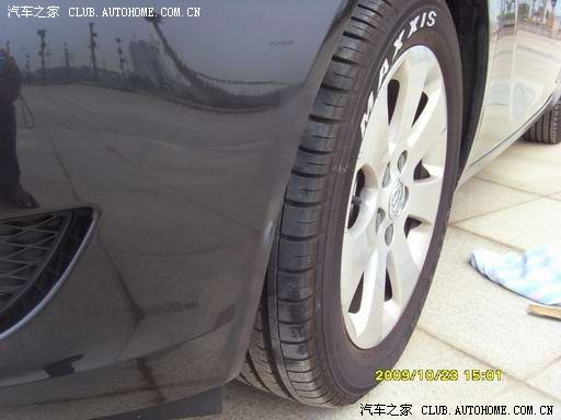

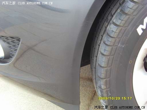

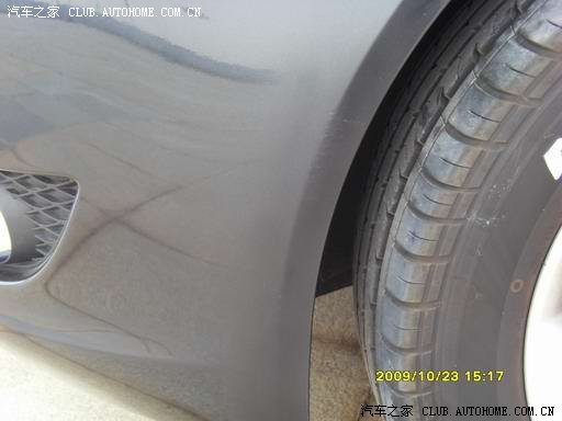

完工。效果还是满意的,虽然在补土那个环节做得不够好,补得不够平整,仔细看还是能看出还残余有一点点的痕迹,但对于第一次在没有什么信心的情况下能有这样的效果,算不错了,相信以后自己动手补漆的TX会做得比我更好

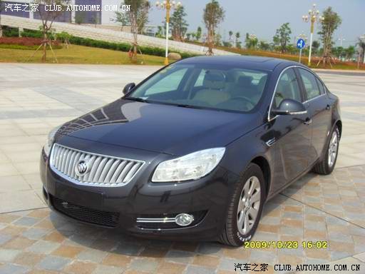

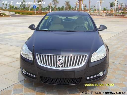

最后,发几张补漆后的WW,希望第一次也是最后一次补漆,也希望大家看了俺的补漆作业也用不上,(*^__^*) 嘻嘻……
