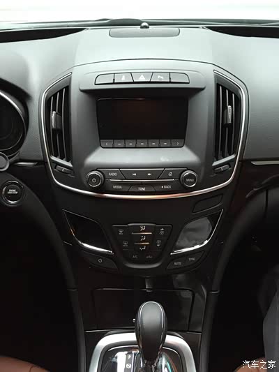

        首先说一下我的车子:2014款豪情GS,13年9月份出厂的车。豪情GS的中控功能,应该和其他采用4.3寸屏的VV是一样的。不过GS多了一个功能,就是倒车影像。上图:

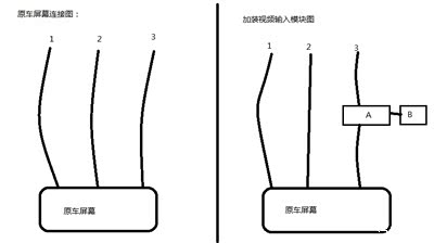

方案五:原车屏增加一路视频输入,接收手机投影画面
        真高兴发现了这么一个解决方案,马老板家就是神马都有。简单画一下该方案的原理图吧:
        左图是原车屏幕,原车系统出来三根线连接着原车屏幕,1是双闪灯,牵引力控制等按钮的控制线,保持不变,2是屏幕电源,保持不变,3是原车图像信号输出线。现将3插入视频分流模块A,视频分流模块A再来一根转接线插原车屏。ok,无损对插安装。然后视频分流模块A上可以插你需要输入的视频信号模块B。B可以是手机投屏器,倒车摄像头,CMMB电视等等。
        由于A模块设置的优先级低于原车画面信号,所以当原车画面有变化时(刷新操作),比如你按了下空调温度,或者按了收音机,A模块会自动变成直通模式,这时和原车的拓扑图是一模一样的,功能当然也完全相同;当长按HOME键,A模块会将B模块的画面信号送到原车屏幕,这时屏幕就显示B模块的画面。所以从原理上就可以发现,这种方案的优缺点如下:
        优点:
        1.只是增加一路视频输入信号,原车功能完全保留。
        2.B模块改成手机投屏模块,原车屏就能显示手机画面,手机导航的优点就全继承了,同时规避了手机导航的缺点。手机可以放手套箱usb口充电,避免阳光直射,不用担心震落到地板上。
        缺点:
        1.君威4.3寸屏分辨率目测是640*360,16:9比例。要想和我的iPhone6显示效果一样那是不可能的,当然该分辨率够用,清晰程度下面我会发图。
        2.尺寸是4.3寸,虽然我从来没有嫌4.3寸屏幕小,但屏幕这个东西,从来没有人会嫌大~
        3.屏幕只能显示手机画面,不能反响操作屏幕。
        总结:这种方案,适合于像我这样的车友
        另外加一句:德赛西威也是可以和手机互联的,老款君威的德赛西威和HTC手机合作推出了sivilink是可以和部分HTC手机互联,并反向控制。我体验过,HTC One M7体验甚好,不知为啥14款开始就阉割掉了sivilink功能。要互联,需要买HDMI互联盒子,然而HDMI理论上是不支持反向控制的。问德赛客服14款君威德赛西威能否反向互联,客服也含糊其词。另外HDMI互联盒子当时几家店都缺货买不到,于是德赛方案作罢。

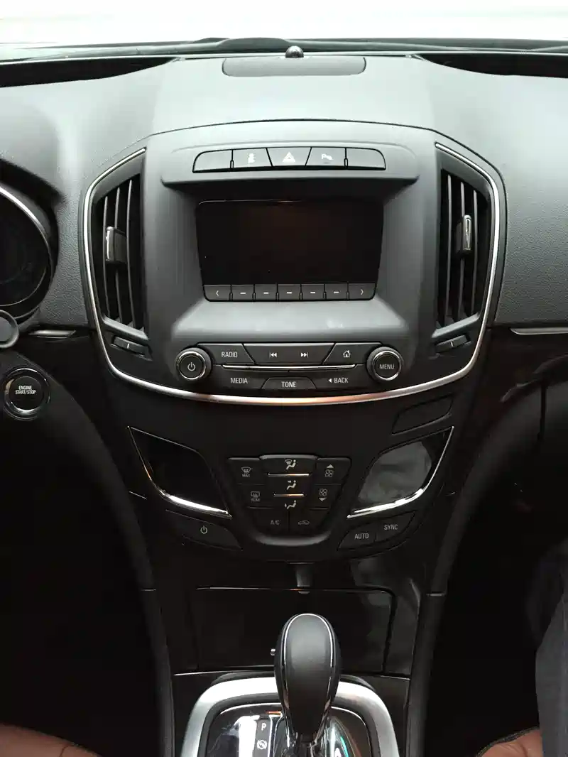

       如下是我改装手机互联模块后的照片。当时安装时比较激动忘了拍安装时的照片。要拆中控和空调面板(很难拆,建议找拆君威经验丰富的修理店,自己弄很容易撬花面板),然后把两个模块放在烟灰缸上面有个空格里(估计本来是CD机预留空间)。多准备点3M胶,防止异响。不多说了,上图:
买回来的时候是上图这个盒子,包装挺结实

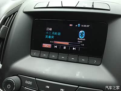

还是原车画面,原汁原味。方向盘切歌,蓝牙电话,siri语音助手……原车的就是好用。

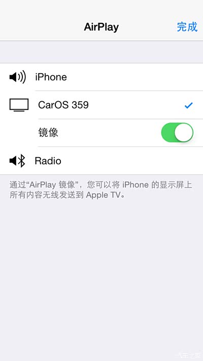

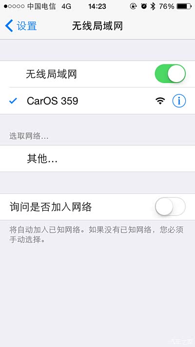

打开手机。连接上模块的无线网。没有密码(又不能上网),下次进车里手机就自动连接了。

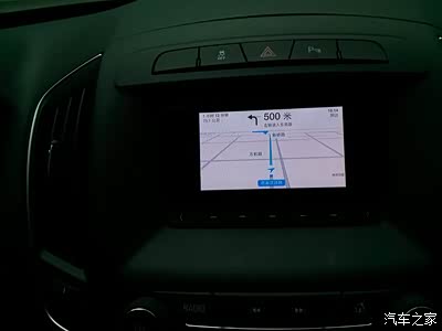

上拉调出ios的控制中心,选择airplay镜像,ok,搞定。

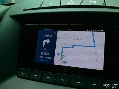

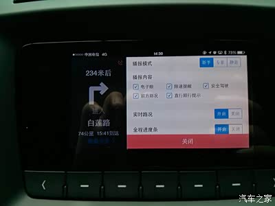

        长按中控屏下面的HOME按键(不是iPhone上的啊),就能投屏了,开个百度地图试试,看上图,分辨率够用,字体清晰。

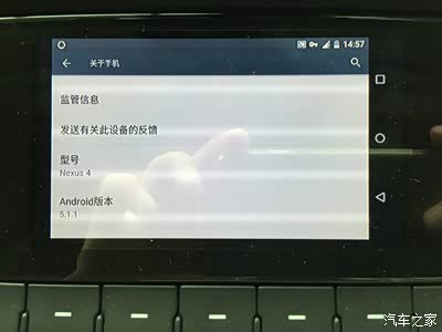

安卓手机也可以互联哦,连上我妈的四儿子。实际画面比拍的要清晰,没有照片上那种条纹。
        我想用百度导航就百度导航,觉得不好用我换高德,我换自带的ios地图,方便快捷,就是这么任性~

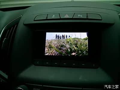

        显示手机画面时按任意键,比如media,空调,或者挂倒车档,画面自动切换。按media之类的按键,如果还想恢复导航显示,只需长按小房子键;其他的如空调或者倒车影像,显示完成后或者挂前进挡后,画面会自动切换成手机画面。非常完美。

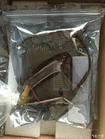

下面是福利:买这套模块送了一个倒车摄像头,由于我GS豪情是自带倒车摄像头的,所以没有用他的。这个摄像头是RCA接口也就是通常所说的莲花口,理论上支持所有的车机,有需要倒车摄像头的车友
留个言我直接送了。。
