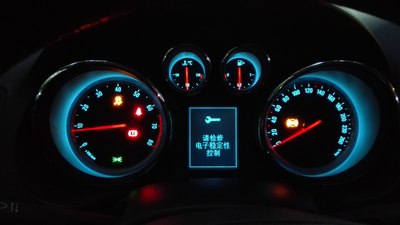

论坛里的君威大部分都遇到过这个情况,这个是通用汽车的车系,不定期需要更换ABS传感器,上次什么时候换过ABS我也忘记了,最近老是跳出故障灯,过了好久也没去理他,后来老是跳出来实在烦死。
  下图这个画面各位君威车主都异常熟悉吧,看到这样的情况不要慌,一般都是ABS传感器的故障,不影响驾驶,但是最好还是处理一下.

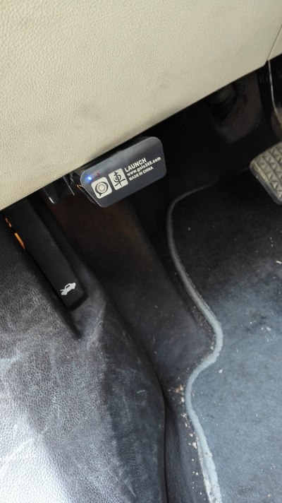

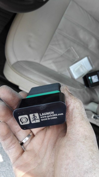

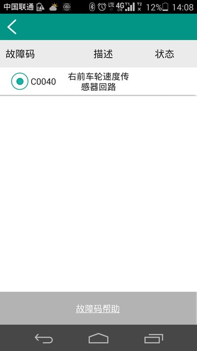

使用DIY修车利器,技师盒子检测故障码,忽略我手上好脏的灰
蓝牙连接手机,故障码和描述一清二楚,右前轮的ABS传感器故障了,该死的GM

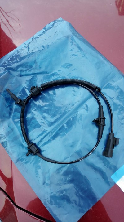

网络时代就是好,立马去马总家采购一个,科鲁兹和君威是通用的,科鲁兹的便宜,55块,加6块运费,一共61块,江浙沪第二天就到了。
包装完好,注意2.0T和2.0是不一样的,2.0都是属于低配ABS传感器
拆开,这个比原车的ABS传感器的线会长一点点,不影响使用,放心用

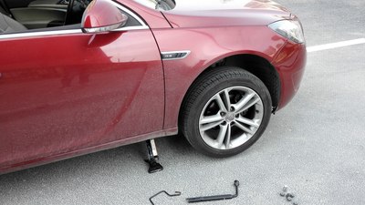

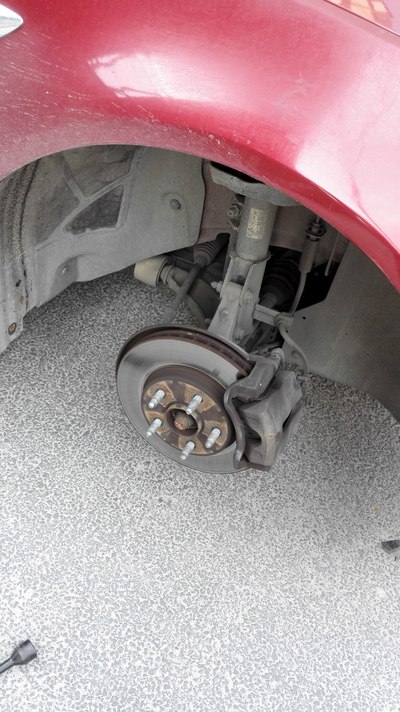

准备工具:一字螺丝刀一把,10MM套筒,千斤顶。下图是准备把千斤顶顶起来
保险起见,建议轮胎拆下后放在车底

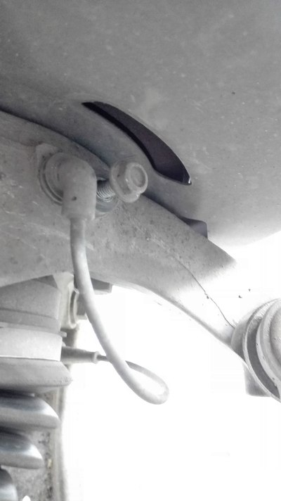

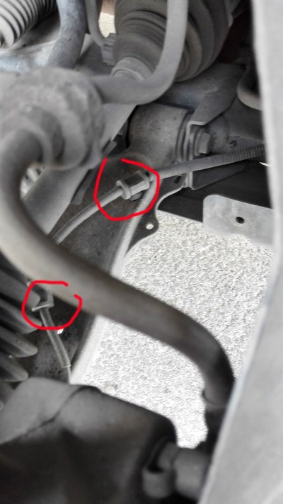

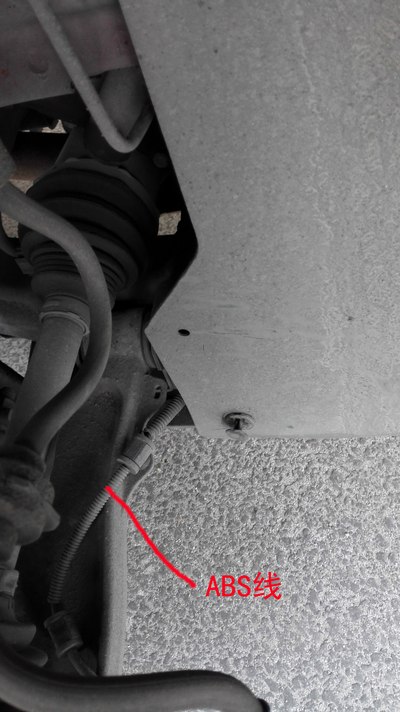

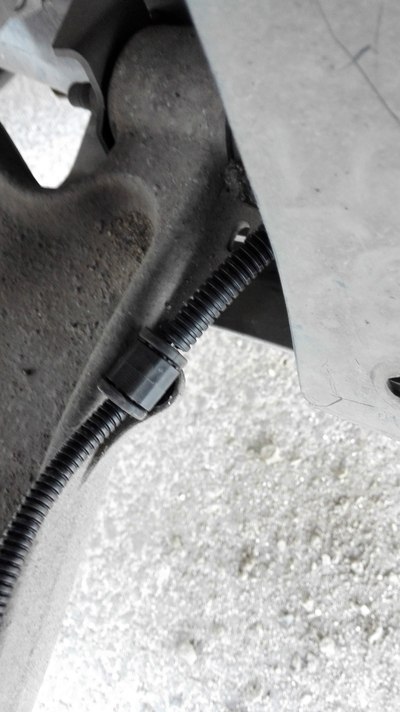

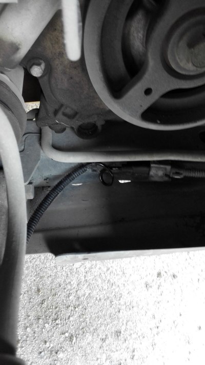

下图标出的这个就是ABS线,用卡扣卡在车架上

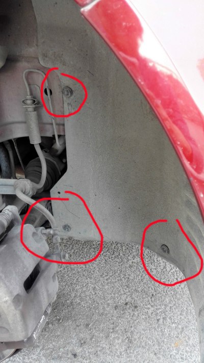

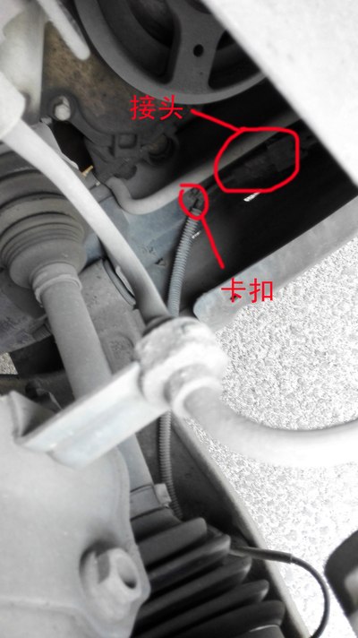

拆ABS传感器前,先把下图护板的3个卡扣撬出来,目的是为了方便操作

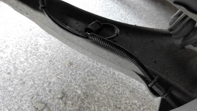

拆开护板卡扣后,ABS的电源接头就出来了,看下图,ABS和车架之间有4、5个塑料卡扣,逐个撬开,使劲撬,因为新买的ABS线都自带卡扣的

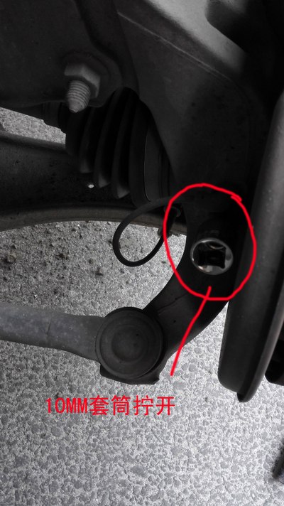

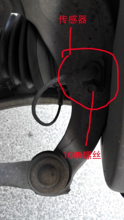

ABS线另外一端是传感器的头,用10MM螺丝固定

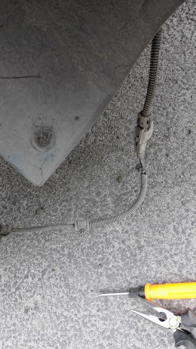

ABS线中间部分和车架用卡扣卡住,还是用一字螺丝刀撬开

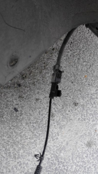

所有卡扣撬开后掉下来了,下图这个照片电源和线还没拔开

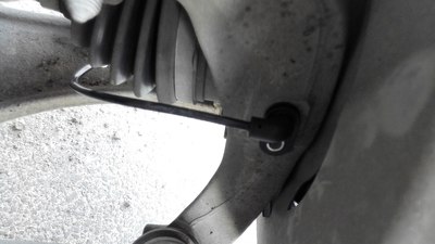

传感器那头的螺丝用10MM套筒拧开
螺丝慢慢拧开,传感器就拔出来了,很方便

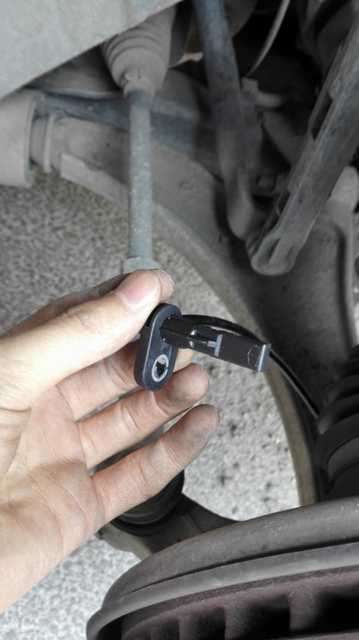

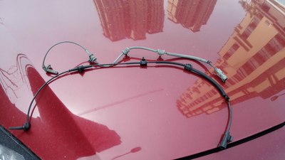

新老传感器对比,新的比老的长一点点,不影响使用
新的传感器头插入,并用螺丝固定住
电源线接头接上

安装好轮胎

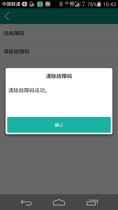

然后插入技师盒子到OBD接口,消除故障码
