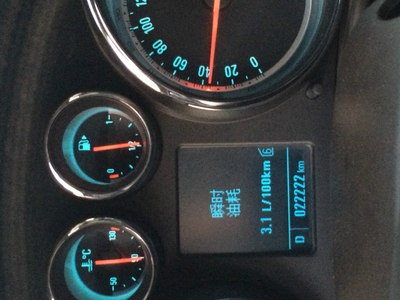

话说VV开了也有2年3个月了,惭愧才开了2W多点,家到单位就那么10公里木有办法,言归正传,2年内在4S店小保养了4次,那叫一个贵啊,再下一次就大保了,一问SSSS店的价格 贵的吓死人。2200(包含油路清洗),就算去掉 也还要1400基本的4滤加机油,妹的。伤不起,反正出保了索性就自个慢慢研究该买的该换的,看了1个多礼拜论坛的各路自己动手的DIY帖子,介绍的都很详细,那就照搬照抄吧。我也就不多啥了直接上图,哈哈~
