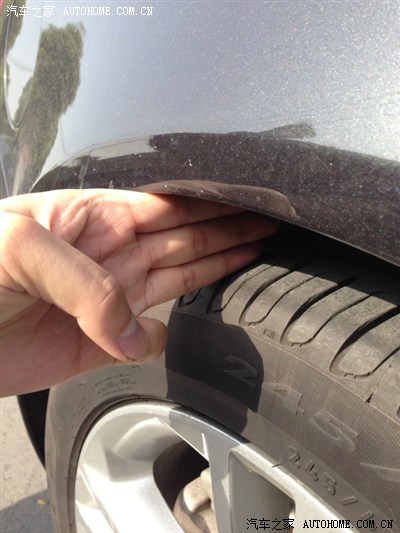

之前改装了2T的弹簧,可怜我的小6T发动机太轻,前面压不下去,导致前面是3指,后面是两指
姿态没啥大问题,不算难看,可惜心理总有个疙瘩@!~

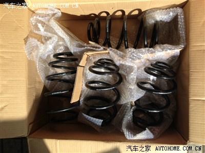

开箱:当当当当!~!~!~!~!
还是熟悉的4件套.

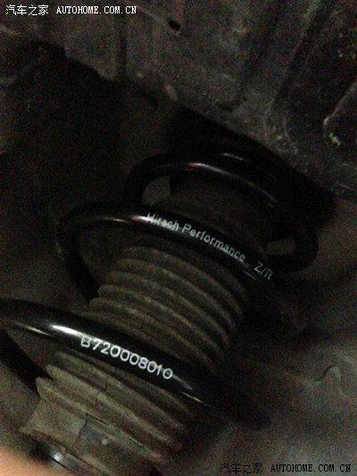

这个是前悬的,编号变成8010了,2T专用的是8000.

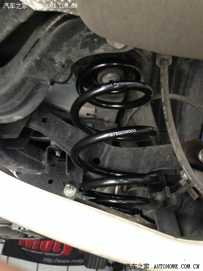

这个是后悬,编号还是9000,跟2T的一样,应该是一样的货

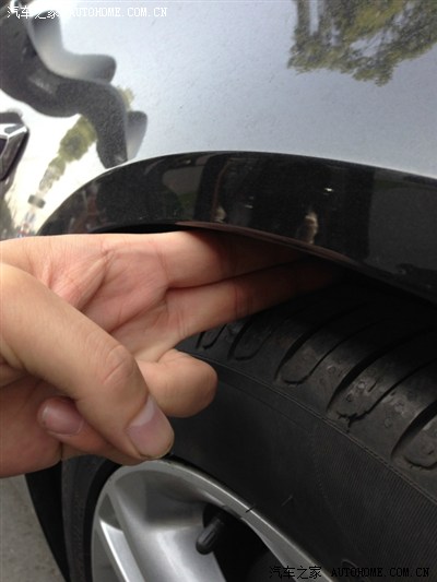

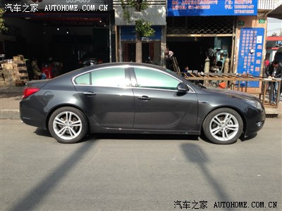

安装好后车头马上压下去了,以前是3指,现在直接变成2指。
后轮3指有点紧,后来开回家发现变成2指了,还是很帅气的!~
现在姿态有点俯冲的样子了,
