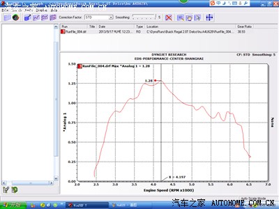

            言归正传,我的4个检查全部过关,也没找到大的问题,唯一就是说我的空滤有点脏,汽滤1.7W还没换。但这些不应该成为很大的影响。不管3721再上马力机.....跑完1次173HP,吐血阿!!!还比不过周六的低。经过图表分析,涡轮压力在3500转时达到1.3最大值,但瞬间压力就开始释放,一下子跌倒了1.0。涡轮增压值没有继续保持,反而掉了。在之前的泄压筏检测时没有发现任何问题。想到车友们和我说,我的车没有狠操过,是不舍的操阿,行车电脑习惯了我的驾驶风格和习惯,在3500转后强行介入控制泄压,会不会真是这个原因呢?3位技师围着我的车想了半天,拨电瓶---让ECU重新学习驾驶习惯,还有换了KN的空滤和搞了一下节气门。在断电10分钟之后,连续又跑了2次.....庆祝一下!!!!一切正常了210HP轮上(虽然比之前网传的都要高出不少,考虑到每台马力机都有一些误差,但同一台马力机数值要差也是一起差,总算让我找回了我的40HP)。下面上工况图:

第三张图,下表为涡轮压力表,忘记切换成转速表了,可以看出蓝线的压力表掉下的时间比红线的推后了不少。不过还是有点跳水的感觉,方总推荐我改天装个涡轮压力表。看来真的还是有必要的。原来的涡轮压力简直是三级跳阿。

            补几张转速表对比图:
              涡轮压力对应转速表的图
