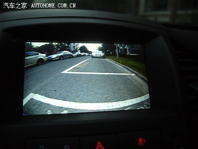

            5、倒车后视很清楚,广角的镜头,直线都变成圆弧了。原带的没有标尺。另外提醒下也想装的车友,德赛原装    的导航本身就标配了后视头,无良的商家居然还把它单独拿出来卖。

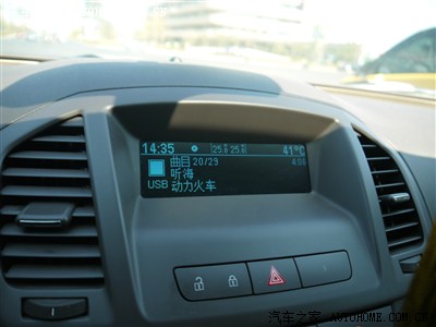

1、先纪念下我的终将离去的小屏

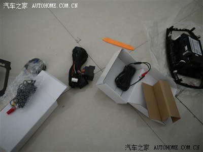

2、德赛包装

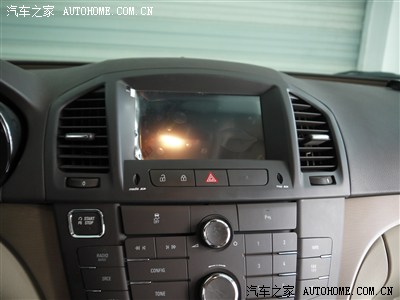

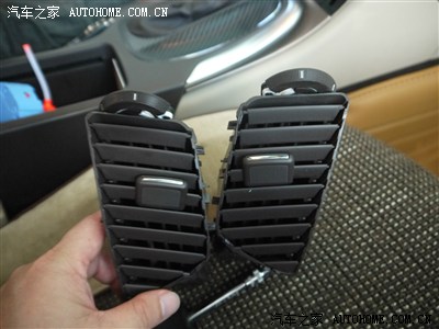

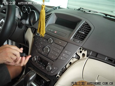

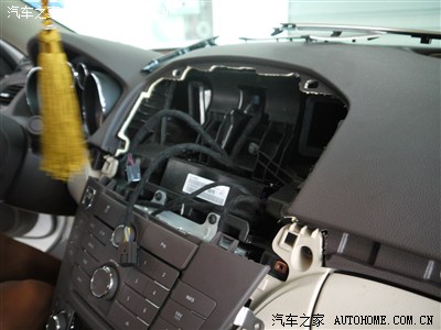

3、开拆
终于对小老婆的内部一览无余了

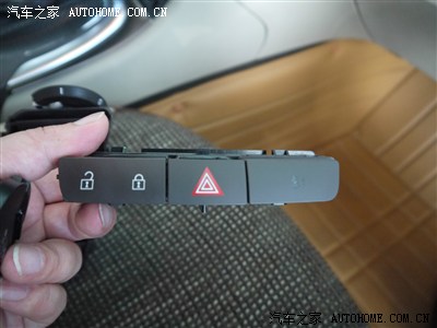

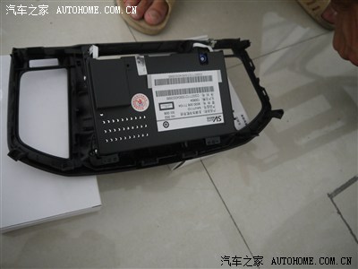

拆下的零部件,一会还要再装在新导航上

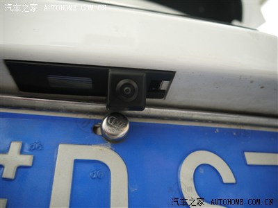

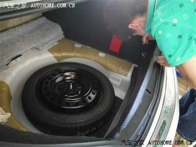

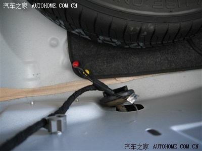

倒车后视安装中
摄像头

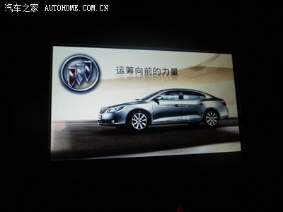

开机了,屌丝未免小激动下

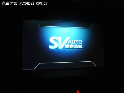

启动界面

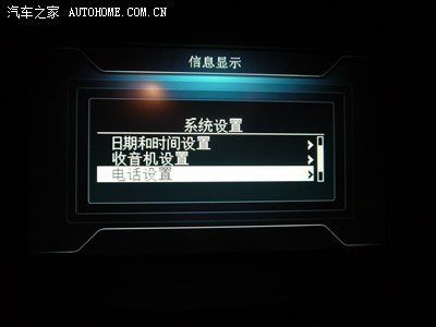

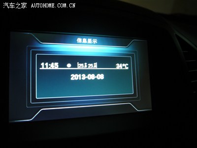

开始设置,导航仪的时间不用设,GPS会同步,但自带的需要设置

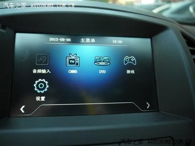

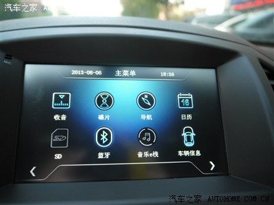

主界面,我是觉得字体偏细了

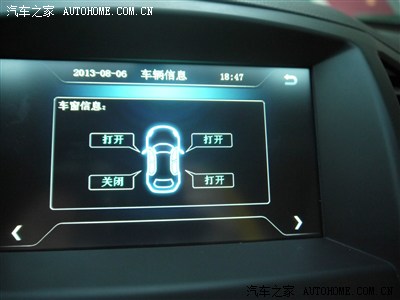

车窗提示

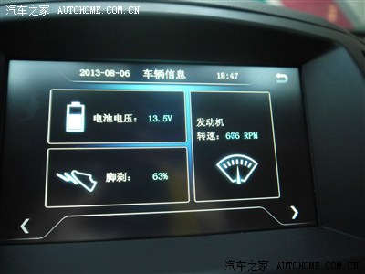

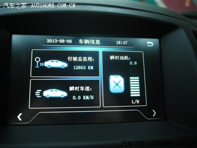

行车的提示
倒车后视效果,晚上有LED灯,也很清楚

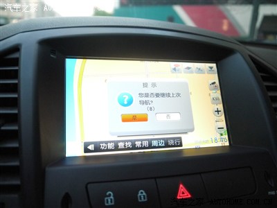

导航界面图,凯立德的,就不多拍了,相信大家看的都烦了

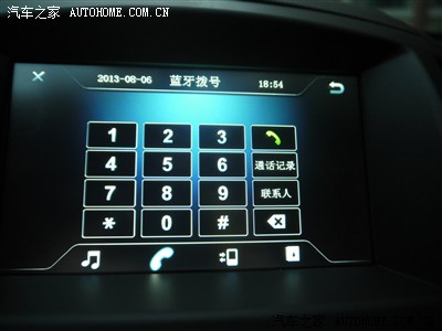

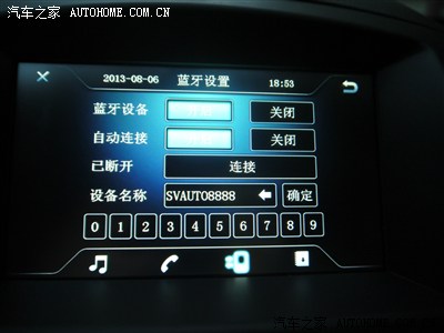

蓝色的牙
电话拨号界面,这个比安吉星的语音拨号,个人认为还是要好些,安吉星语音拨号得说半天。我就成功过一次。

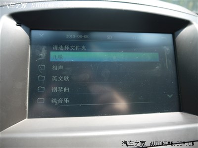

娱乐版块之歌曲,可以分文件夹听歌。这个就比原车的要方便了

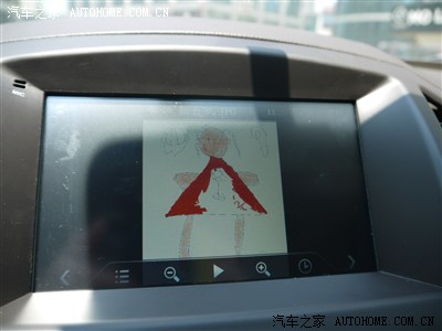

娱乐版块之图片,我女儿的自画像

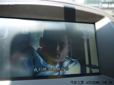

娱乐版块之电影-我们晚上开始行动。开车的时候,也能播放
