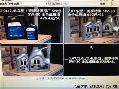

机油 | 2.0L/2.4L(5L) | 壳牌特供原厂 SN级 5W-30 全合成机油 338元/桶/4L + 88.4元/桶/1L = 426.4元 | 105元 |
2.0L/2.4L/1.6T(5L) | 美孚特供 5W-30 全合成机油 458元/桶/4L + 117元/桶/1L = 575元 | ||
2.0T(6L) | 美孚特供 5W-30 全合成机油 458元/桶/4L + 117元/桶/1L X 2桶 = 692元 | ||

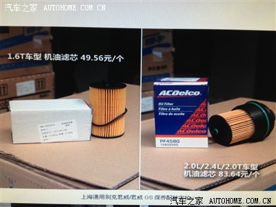

机油滤芯 | 1.6T | 49.56元/个 | |
2.0L/2.4L/2.0T | 83.64元/个 | ||

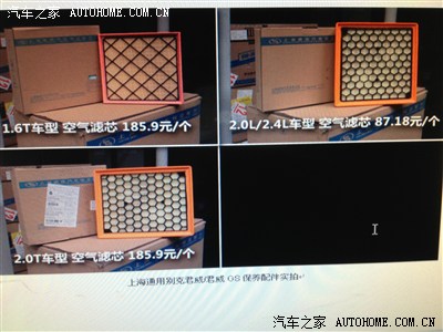

空气滤芯 | 2.0L/2.4L | 185.9元/个 | 52.5元 |
1.6T/2.0T | 87.18元/个 | ||

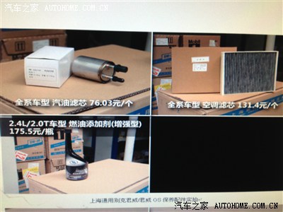

汽油滤芯 | 76.03元/个 | 52.5元 | |
空调滤芯 | 131.4元/个 | 70元 | |

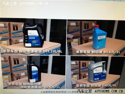

变速器油 | 197.6元/桶/4L X 2桶 = 395.2元 | 210元 | |

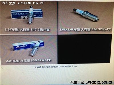

火花塞 | 1.6T | 36.8元/支 X 4支 = 147.2元 | 210元 |
2.0L/2.4L/2.0T | 89.23元/支 X 4支 = 356.92元 | ||
制动液 | 80.6元/桶/1L | 140元 | |
转向助力油 | 50.6元/桶/1L | 210元 | |
防冻液 | 120元/桶/4L X 2桶 = 240元 | 105元 | |

燃油添加剂(增强型) | 175.5元/瓶/591mL | 免费 |
