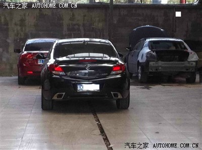

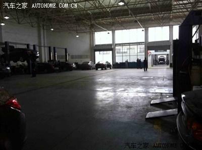

车间很大 哈哈 扬州广源别克。。。。。。。。。。。。。。。。。。。。。。。。

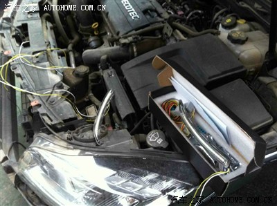

之前换了亮条和期间大灯.......实在受不了 坛子里的毒啊................................

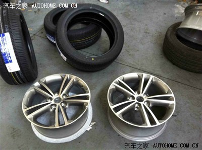

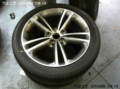

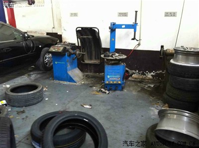

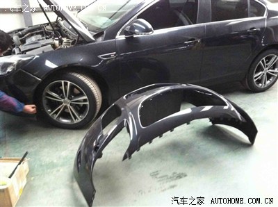

GS炫灰轮毂已经安装完毕...............准备做动平衡~~~~~~~~~~~~~
已经安装上了。。。。。。。。。
效果立马不同啊。。。用坛友的一句话 实现了 天与地的差别。。。。。。。。。。。哈哈

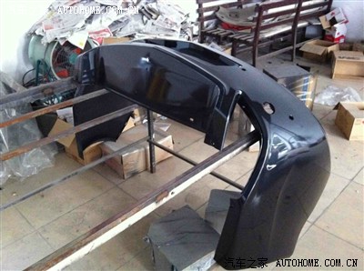

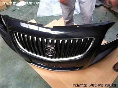

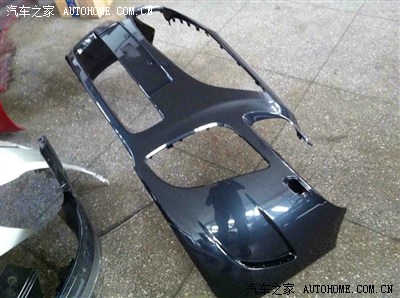

GS前保 提前几天已经喷好漆了。。。。。。。。。。。。。。。
后保。。。。。。。。。。。。。。。。。。。。。

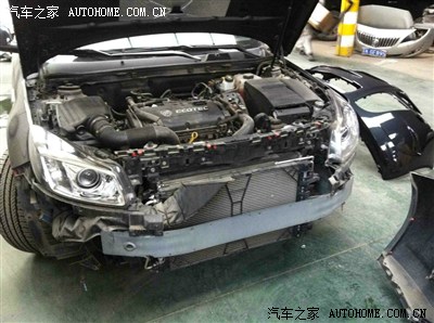

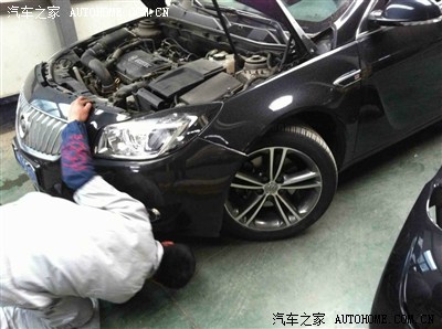

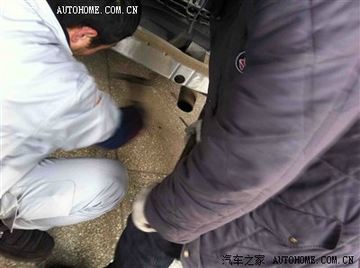

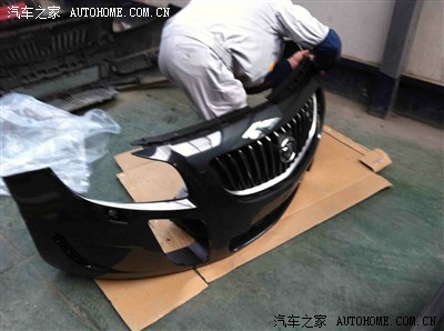

开始拆前保  嘿嘿~~~~~~~~~师傅技术很好哦 ~~~~~~~~~
哈哈 GS 迫不及待了~~~~~~~~~~~~~~~~~~~
三下无除二 被师傅 立马搞定~~~~~~~~~~~~~~

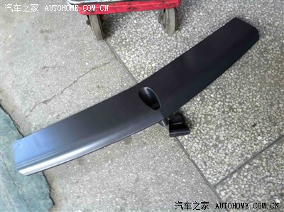

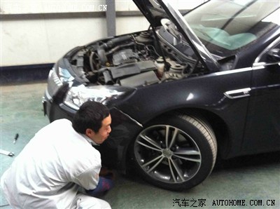

这个你们也懂的 要做就全套.........................................不留遗憾  顺便 一起装了 哈哈 便于布线~~~~~~~

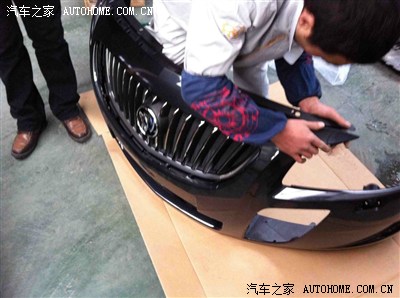

开始安装GS前保了   比较硬 卡子 难上。。。。还好师傅 力气大~~~~猛击!!!!
弄了半天 这个中网  难上~~~~~~~~~~~~~~~~~~~~~~~~~~~~~~
上上去了...........................

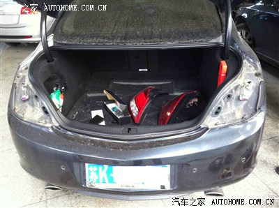

一大早就杀到了  广源别克~~~~~~~~~~~~~~没有办法 昨天吃亏了  修车的人太多鸟~~~
尾灯立马就被拆了

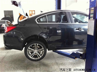

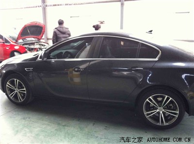

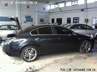

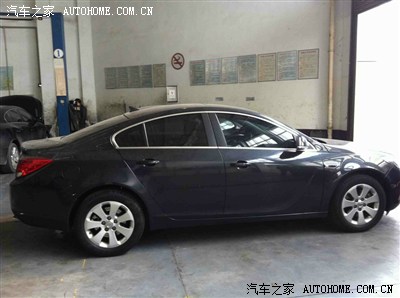

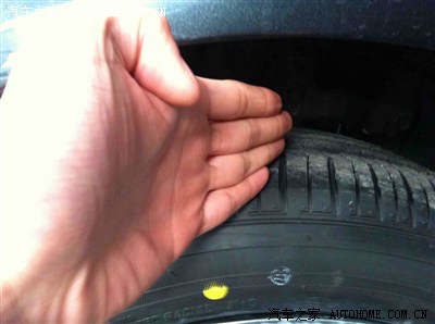

闲的时候 拍了 改了轮毂的 高度  好像有点高。。。。。。。。不过不是发烧级别的 不打算再改了 呵呵
好高啊 。。。。。。。。。。。。。。。。。。。。。。。。。难道是1.6T 太轻了  无语

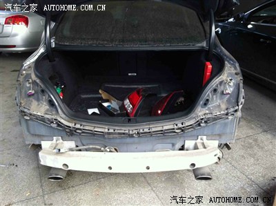

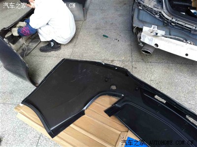

不知不觉后包已经被拆了~~~~~~~~~~~~~~~~~~~~~~~~~~

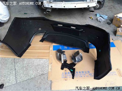

开始装后保  组装。。。。。。。。。。。。。。。。需要的螺丝比较多  一开始装 差点不够~~~~~
虚惊一场~~~~
都说这个 缺货。。。。。但是好像木有感觉 一订就有~~~~~~~~~~~~

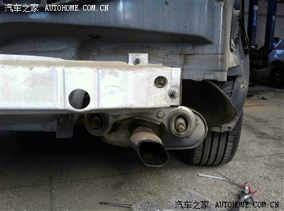

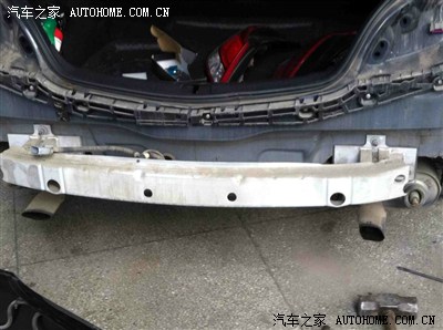

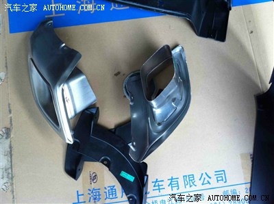

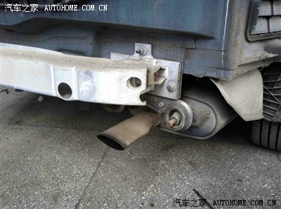

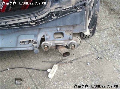

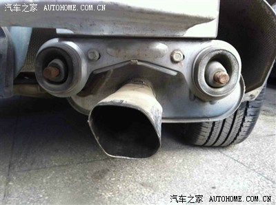

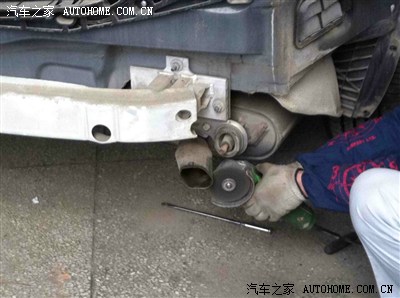

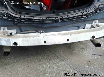

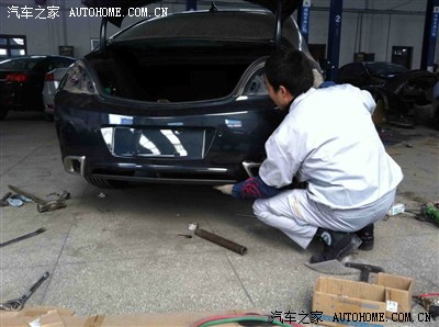

下面是重点 技术部分。。。。。。。。先把原车的尾喉 外面的椭圆的大的拆下来~~~~师傅很快
都没有来得拍~~~~~~~~~~
已经被下了下来~~~
裸了~~~~~~~~~~~~~~

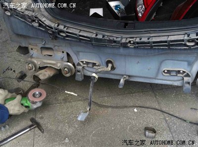

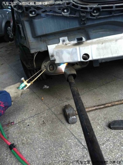

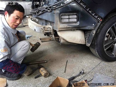

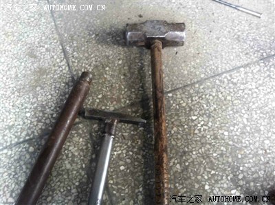

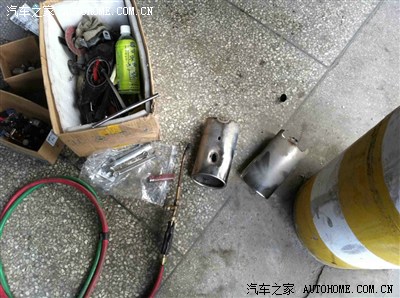

师傅 家伙已经拿好了 准备动手 因为GS是菱形的 所以需要 给这个椭圆的 进行敲打~~~~~揍它
师傅是实力派的~~~~~~
用力的挥舞着钢锤~~~~~~~~~~~~~抡~~~~

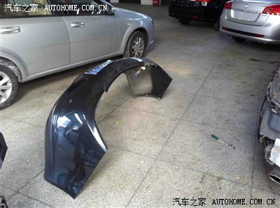

哈哈 有点GS 原厂的味道鸟~~~~~~~~~~~~~不过革命尚未成功 还需要努力~~~
下面上猛的!!!没有猛家伙 搞不定!!!!
哈哈  下面还有硬货!!!
一边已经成型了。。。。。。。。。。。。。。。符合要求!!!!
找位置 反复对比!!!!!!!!!!!!!
2边都搞定了  有感觉哦~~~~~~~~

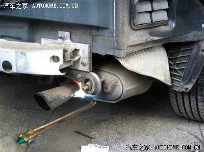

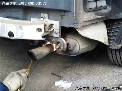

接下来 得调角度 因为GS的和普通的 排气 方向不同 要往上 往右 才能套进去  开始上氧气火烧起来~~~~
再烧  烧到全部红了 为止!!!!!!!!!!!!!!!!!!!!
看到地上的家伙了吗 很长很粗!!!!!!!!准备插入!!!!!嘎嘎!!!!!
好了 顺利进入  开始 运动了。。。。。。。往右才是必须滴!!!!还要向上~~~~~
这个是左边  右边已经弄好了~~~~~~~~~~~
左边往左弄~~~~~
右边已经搬的差不多了

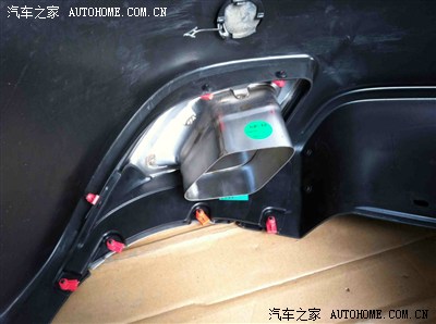

全部搞定 开始安装~~~~~~~~调试~~~~~~~~~~~~~~~~~~~~
有点感觉了~~~~
不过好像排气管有点长 角度也有点问题 。。。。。再拆下来调试~~~

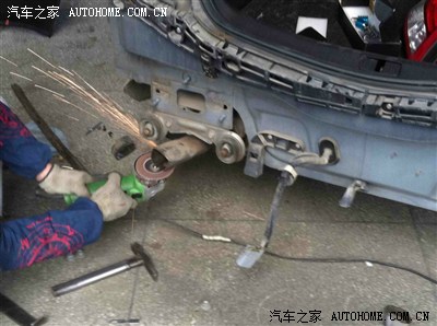

把多出来的 排气 切了一点   要弄就要完美了 。。。。师傅追求完美~~~~~~~~~~~
切割了一部分 再抛抛光  完美啊。。。。。。。。。。。。。。。。。。。。。。
短点了 抛光 ~~~~~~~~~~~~~~~~
右边也抛光好了~~~~
角度很重要~~~~~
调试完毕后 装车~~~~~~~~~~~~~~~~~~~~

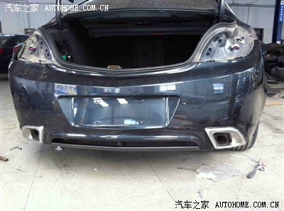

很OK!!!!!!!!!!!
搞定。。。。。。。。。。。。。。明天今天准备洗车 多拍几张的  无奈 天公不做美啊 改天天气好了 上几张单反级别的 美图 给大家~~~~~~~~~~~~~~
