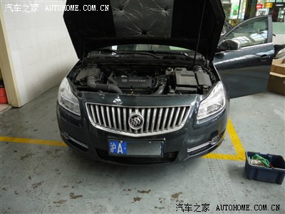

车子后方的纸箱子就是灯的包装,还不错,两头用定型的泡沫塑料固定,灯脚完美。

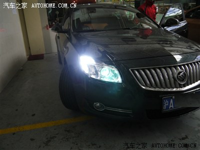

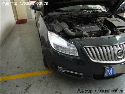

原来的白内障,我自己换了白色的示宽灯和夜行者近光,也不算很暗了。当然和氙气没法比。
掀起你的盖头来。。。

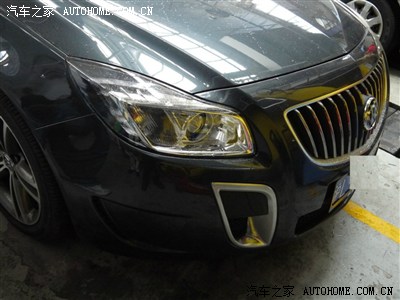

那个换了GS灯的朋友也来看我换灯了,正好拍两张。GS的头真霸气啊,灯也好看。

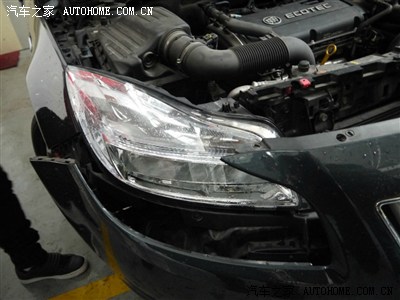

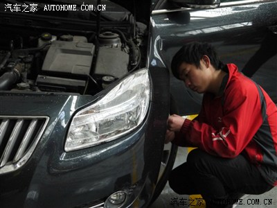

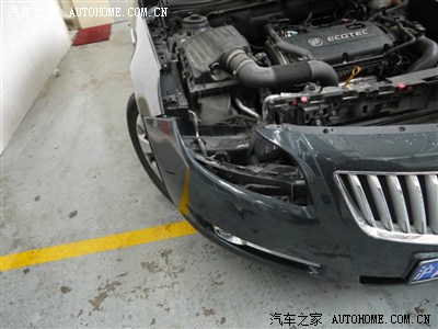

开始拆前保了
快下来了。。。
乘机又去拍了一张GS,霸气外露啊。

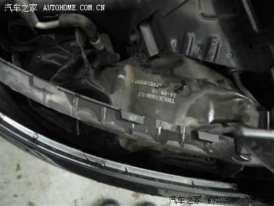

前保下面有个软套子,不知道干嘛用的,有谁知道指点下。
没了,全没了。。。

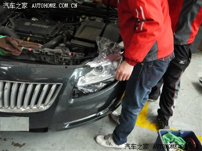

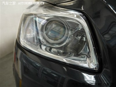

开始往上装了,YEAH!!

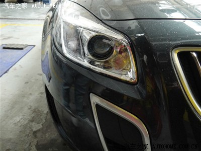

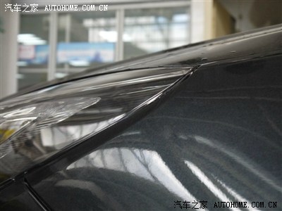

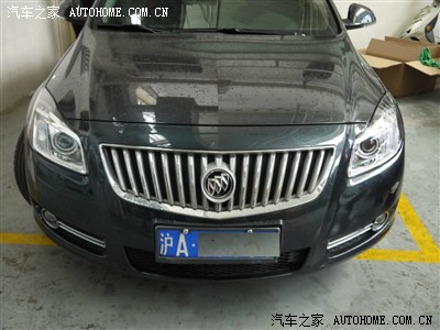

左边的也上去了,大家看接缝,我觉得还是不小的。。。不过君威车子接缝都大。。。自我安慰下
来了 全景照!!!

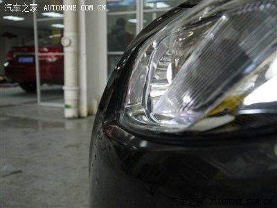

侧面看贴合度。。。
再看看,没有很突出来吧。

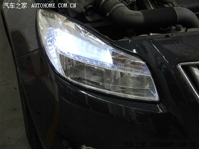

亮灯了,调光去了。。。 然后我就很开心的去洗车,很开心的回家了。。。。照片结束。。

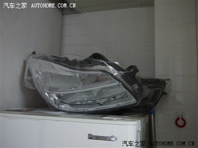

旧灯暂时扔在冰箱上面,稳健第一。
说下效果,比白内障亮多了,超越路上大部分原厂车灯。灯光色温厂家说是5500K左右,比6000K的炫酷GS稍微有点差别,但不明显,刚开灯时候偏蓝,但20秒后变白。
